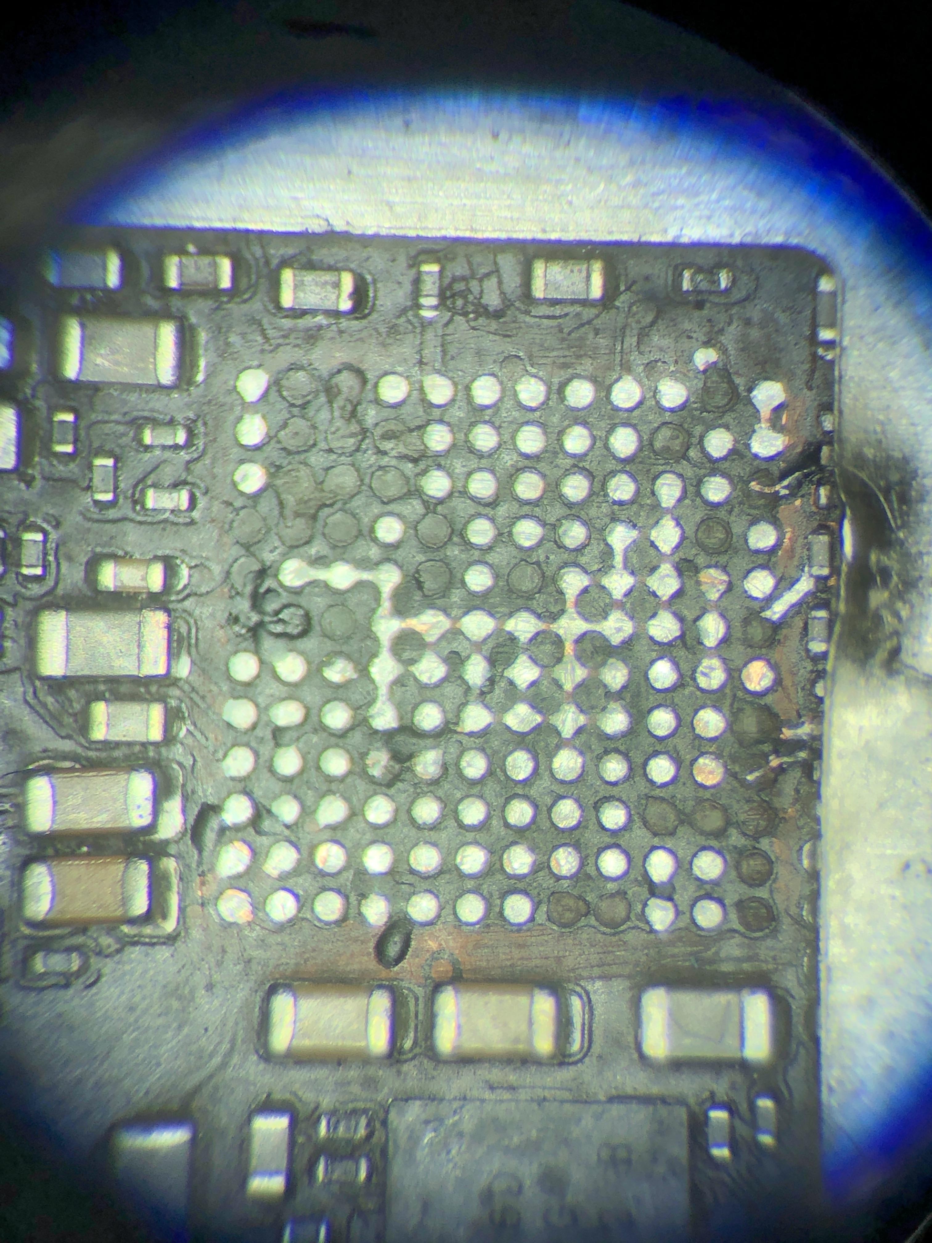

    Uczę się napraw płyt głównych. Jestem jeszcze na bardzo wczesnym etapie z kilkoma porażkami i kilkoma sukcesami. Ćwiczę na telefonach z allegro. Znalazłem iPhone'a 7 "po nieudanej naprawie audio". Po zdjęciu układu ukazało się to (zdjęcie) :D Jak myślicie? Czy coś z tego będzie? Naprawiłem 4 standardowe połączenia, ale audio nadal nie trybi. Czy trzeba te brakujące pola odnowić? Z tego co widzę na schemacie to nie są zbyt istotne.

    Wszystkie "connect" musisz odtworzyć i większość gnd też. Masowe pady/połączenia są również ważne i nie możesz ich pominąć
    Jedynie NC tj no connect możesz pominąć. Ściągnij sobie program phoneboard lub refox i zweryfikuj co dokładnie musi być zrobione.
