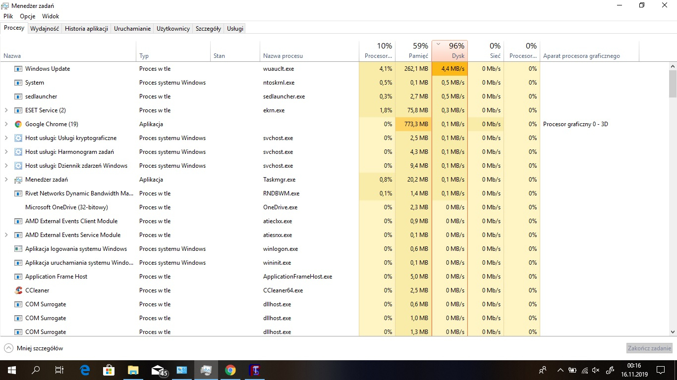

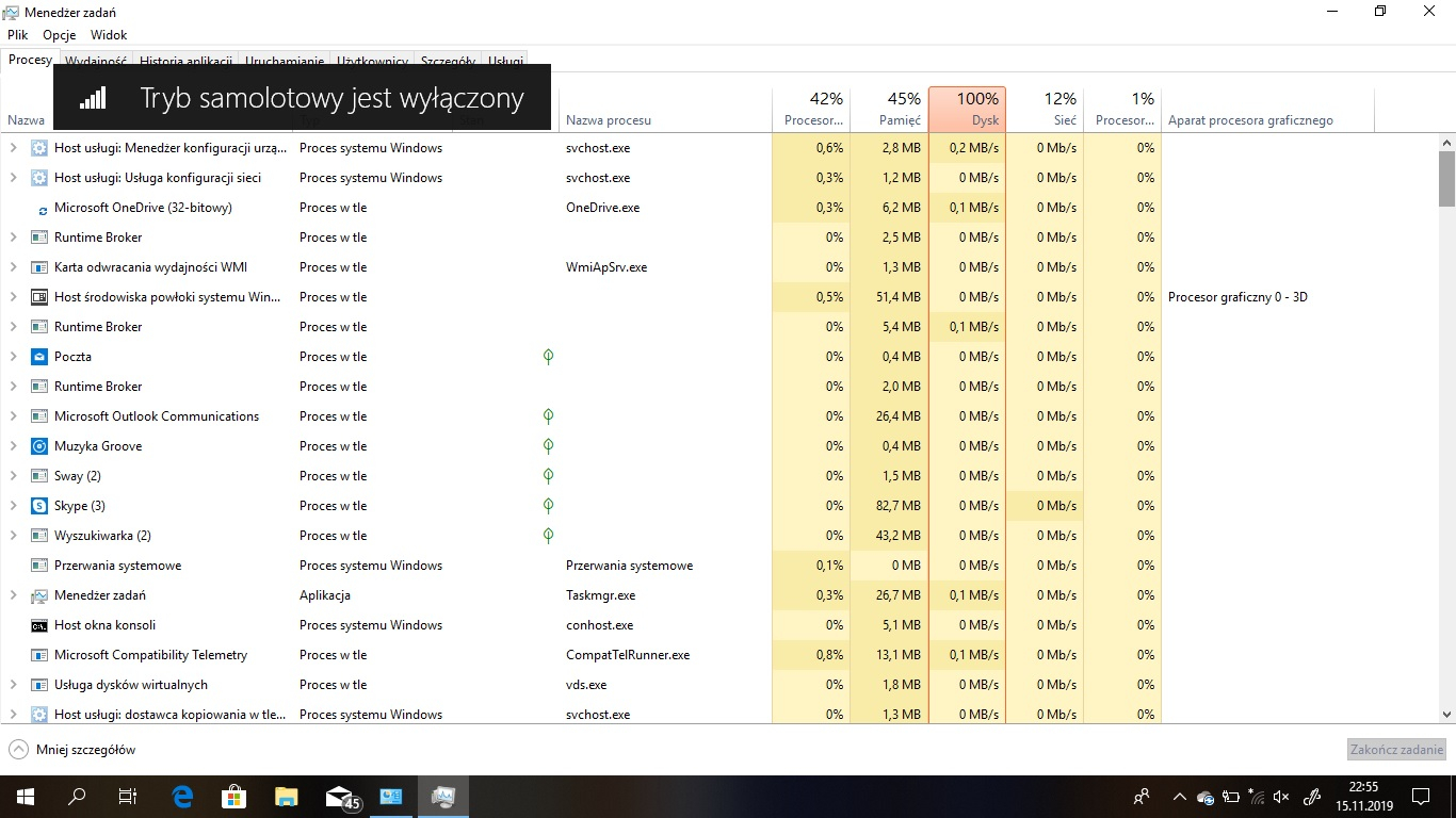

    Mam duży problem. Mój Dell Inspiron p66f (Dell INSPIRON 5567 Core i5 7gen) zaraz po odpaleniu bez włączeniu jakiegokolwiek programu pokazuje zużycie dysku 100%, co może być przyczyną i jak to naprawić? Proszę o pomoc.

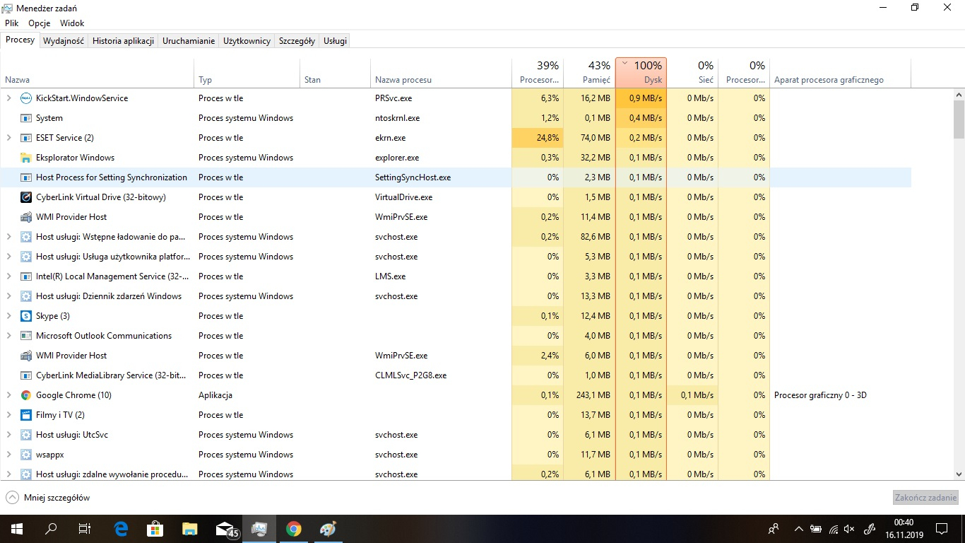

    Jako iż autor jest nowym użytkownikiem, pozwolę sobie troszkę objaśnić w jaki sposób ma wykonać powyższe polecenia.
    Tomequ123 napisał:
    Wstaw logi z FRST.
    Pobierz Farbar Recovery Scan Tool http://www.bleepingcomputer.com/download/farbar-recovery-scan-tool/ zgodny z wersją systemu 32-bit lub 64-bit.
    Uruchom FRST i kliknij "Scan". Wstaw raport FRST i Addition jako załączniki.
    Tomequ123 napisał:
    Wstaw SMART dysku.
    Pobierz i uruchom CDI po czym zamieść screena z programu w taki sposób by były widoczne wszystkie parametry SMART => http://crystalmark.info/software/CrystalDiskInfo/index-e.html
    Tomequ123 napisał:
    Wstaw screena procesów z uszeregowaniem od najbardziej obciążającego.
    Tutaj skorzystaj z systemowego menadżera zadań => procesy.

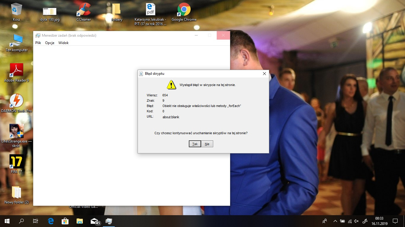

    po restarcie komputera pojawił się błąd skryptu. a zużycie dysku w dalszym ciągu jest na poziomie 100%.
    Win 10 był już zainstalowany na komputerze zaraz po kupnie. Wiec radzisz przeinstalować system na inny? czy może całkiem wymienić dysk.
