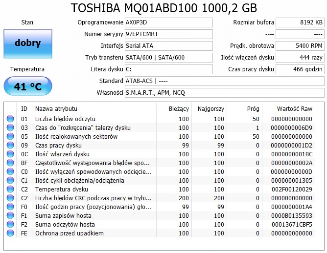

    Witam koleżanki i kolegów i proszę o pomoc.
    Dell Inspirion 15 3000 Series działa tragicznie wolno. Szczególnie podczas startu systemu.
    Przez 2-3 minuty nie działa nawet Menedżer zadań - uruchamia się, ale nie pokazuje żadnych zmian. Kiedy już zacznie działać, często pokazuje 100% zużycie dysku - różne procesy pokazują największe zużycie - lista często się zmienia (od "System", przez "Antimalware Service Executable" po "Explorator Windows").
    Wykonano:
    - skanowanie różnymi antywirusami (Avast, Mks-Vir Online) oraz AdwCleaner,
    - wyłączono indeksowanie oraz inne usługi, które nie wydawały się potrzebne,
    - oczyszczono dysk ze zbędnych plików,
    - Windows Update,
    - chkdsk /F,
    - dism /online /cleanup-image /restorehealth
    - sfc /scannow
    Proszę o pomoc co jeszcze można w tej sytuacji zrobić. Laptop jest jeszcze na gwarancji, ale zanim trafi do serwisu chciałbym wykluczyć inne opcje, które można wykonać samemu.
    Załączam logi z FRST.
    Podejrzany wydaje mi się zapis SMART dysku. Dołączam screena z programu CrystalDiskInfo:
    Dell Inspirion 15 3000 - wolny start i 100% zużycie dysku, co robić?
    Z góry dziękuję za wszelką pomoc.

    Dysk masz w porządku, zrób defragmentację albo zamontuj SSD bo według mnie to wina wolnego działania dysku.

    Skoro dysk jest w porządku, to nie ma chyba sensu go wymieniać. To nie jest sprzęt, który ma startować w 10 sekund.
    Defragmentacja dysku nic nie zmieniła.

    Kolejny złom z 4GB RAMu na pokładzie + HDD co przy win10 daje takie efekty jak widać.
    Tak ma być i tego nie zmienisz jak nie podstawisz tutaj SSD.
