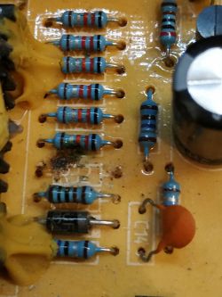

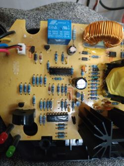

    Przez swojej niedbalstwo źle złożyłem baterie po wymianie ogniw tzn zostały pomylone plus z minusem. Ładowarka oczywiscie padła po włożeniu bateri.
    Wzrokowo zauważyłem uszkodzony jeden rezystor 100ohm - wymieniłem, ładowarka się uruchamia świecie na zielono ale przy każdej baterie pokazuje mrugająca czerwona dioda uszkodzenia baterie.

    Rezystor wymieniłeś a elementy należące do obwodu w którym znajduje się ów rezystor to nie.

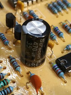

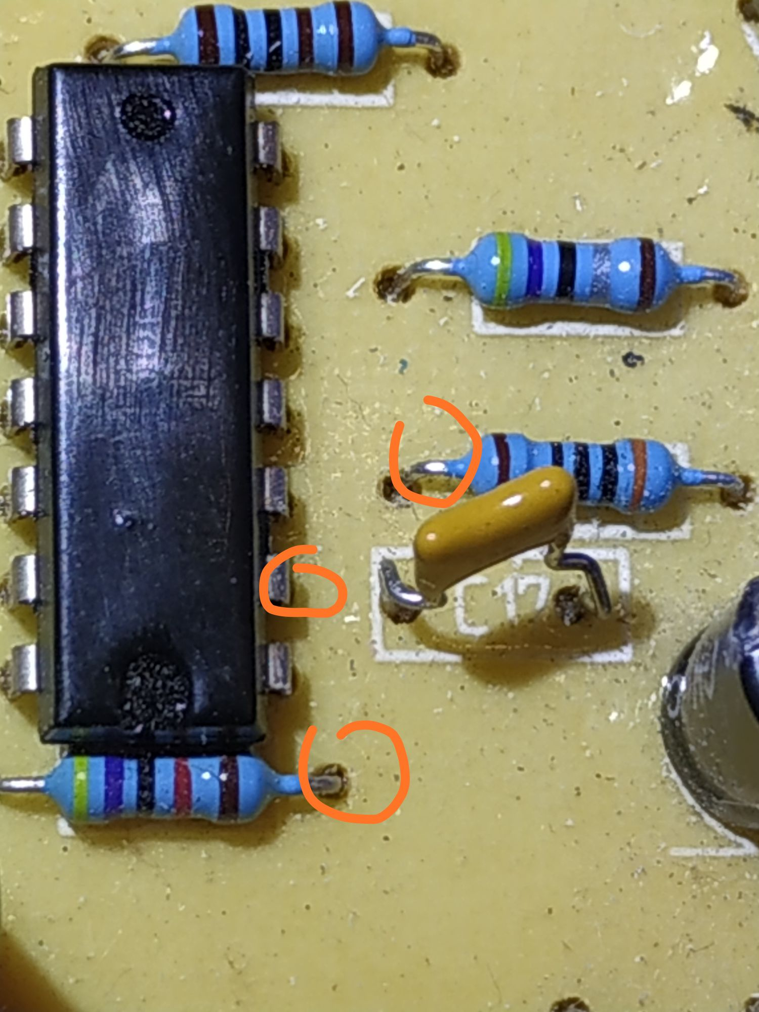

    To teraz pierwszy sprawa w którą stronę mam ścieżkę obrać? Wybrałem w kierunku wyjścia z baterii. Po drodze jest kondenstaor dwa rezystory i taka czarna kostka. Rezystory dam radę zmierzyć, kodestora pewnie nie a ta kostka to nie wiem jak się do niej zabrać? Ładowarka Bosch Al 1860 CV - Miga dioda uszkodzenia. Ładowarka Bosch Al 1860 CV - Miga dioda uszkodzenia.

    Ta kostka to układ scalony, spróbuj odczytać na nim napis.

    U gory coś jest ale nie wyraźnie, dolna część :
    lm324an
  • #8 18281370
    Sniezynka
    Poziom 33  
    Posty: 1508
    Pomógł: 199
    Ocena: 838
    LM324 wzmacniacz operacyjny kup i wymień ten układ.

    Nic to nie pomogło... Chyba szkoda czasu tracić na tą ładowarkę...
