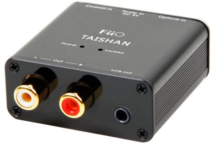

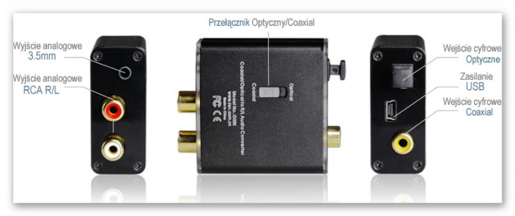

    Dobry Wieczór
    Będę łączył TV i dekoder Kabel TV (oba wyjścia Toslink) z mini wieżą stereo (wejście cinch L/P)
    poprzez Konwerter DAC FiiO D03K Taishan.
    Posiada on 2 gniazda wejściowe.
    O ile wiadomo mi, że jedno z nich (Optical) wymaga klasycznego kabla Toslink, o tyle nie bardzo wiem jakiego kabla używa się do gniazda nr.2 oznaczonego Coaxial.
    W instrukcji obsługi nie znalazłem oznaczenia tego kabla poza nazwą Coaxial.
    Spoiler:
    FiiO D03K Taishan DAC - Jaki kabel zastosować do wejścia Coaxial?
    Spoiler:
    Jaki kabel użyć do podłączenia drugiego urządzenia do wejścia coaxial?
    Czy są dostępne dla tego wejścia w DAC - kable z jednej strony Toslink z drugiej ten właśnie Coaxial?
    Jaki kabel wybrać dla dobrego Audio?
    Będę wdzięczny za informacje.
    Pozdrawiam,
    Do połączeń COAX ("elektrycznego" cyfrowego audio) używa się przewodów CINCH (in. RCA)
    Nie, nie ma takiego kabla - TosLink - to przecież sygnał optyczny, Coax - to sygnał elektryczny. Konieczny jest konwerter, w tym przypadku "Opt In -> Coax Out", aby wykorzystać te wejście Coax.
    Na miejscu kolegi rozważyłbym inne rozwiązanie.
    Jak już wspomniałem powyżej, aby wykorzystać wejście Coax w tym DAC, konieczny byłby konwerter sygnału optycznego audio na "elektryczny" Coax.
    Moim zdaniem znacznie wygodniejsze byłoby użycia selektora sygnału optycznego 2 -> 1. Do wejść owego selektora podłączone byłyby TV i dekoder przewodami TosLink,
    a wyjście onego selektora podłączone byłoby do wejścia optycznego DAC.
    Moim zdaniem, takie połączenia lepiej się sprawdzą niż dodatkowy konwerter.
    Przykład selektorów:
    manualny -> Allegro -> Link
    z pilotem -> Morele -> Link

    teriero napisał:
    Możliwość wybrania wejścia sygnału, pomiędzy wejściem optycznym i koncetrycznym".
    Zgada się, jak najbardziej.
    Ale, aby korzystać z wejścia Coax, kolega będzie musiał kupić konwerter -> sygnał optyczny audio na Coax.
    Pisałem o tym przecież powyżej.
    W tej chwili kolega może się zdecydować, które rozwiązanie przyjąć.
    W rozwiązaniu, które zasugerowałem powyżej tj. selektor sygnałów optycznych, wejście Coax w DAC nie będzie wykorzystywane.
