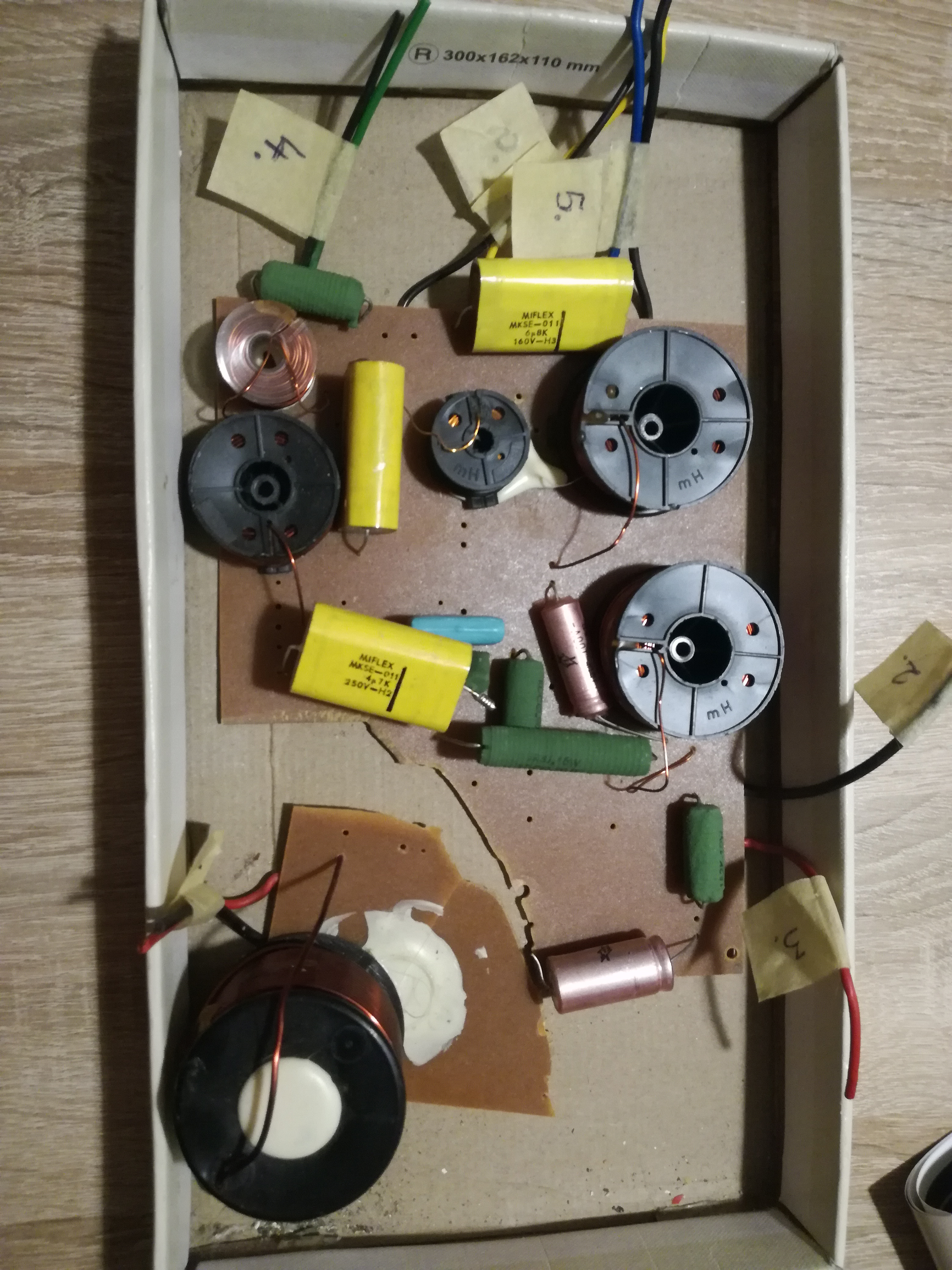

    proszę o informację czy i gdzie mogę kupić taką zwrotnicę?
    Kochane kotki przewróciły kolumnę i nieszczęście gotowe :-(
    Z góry dziękuję za informację i pozdrawiam.

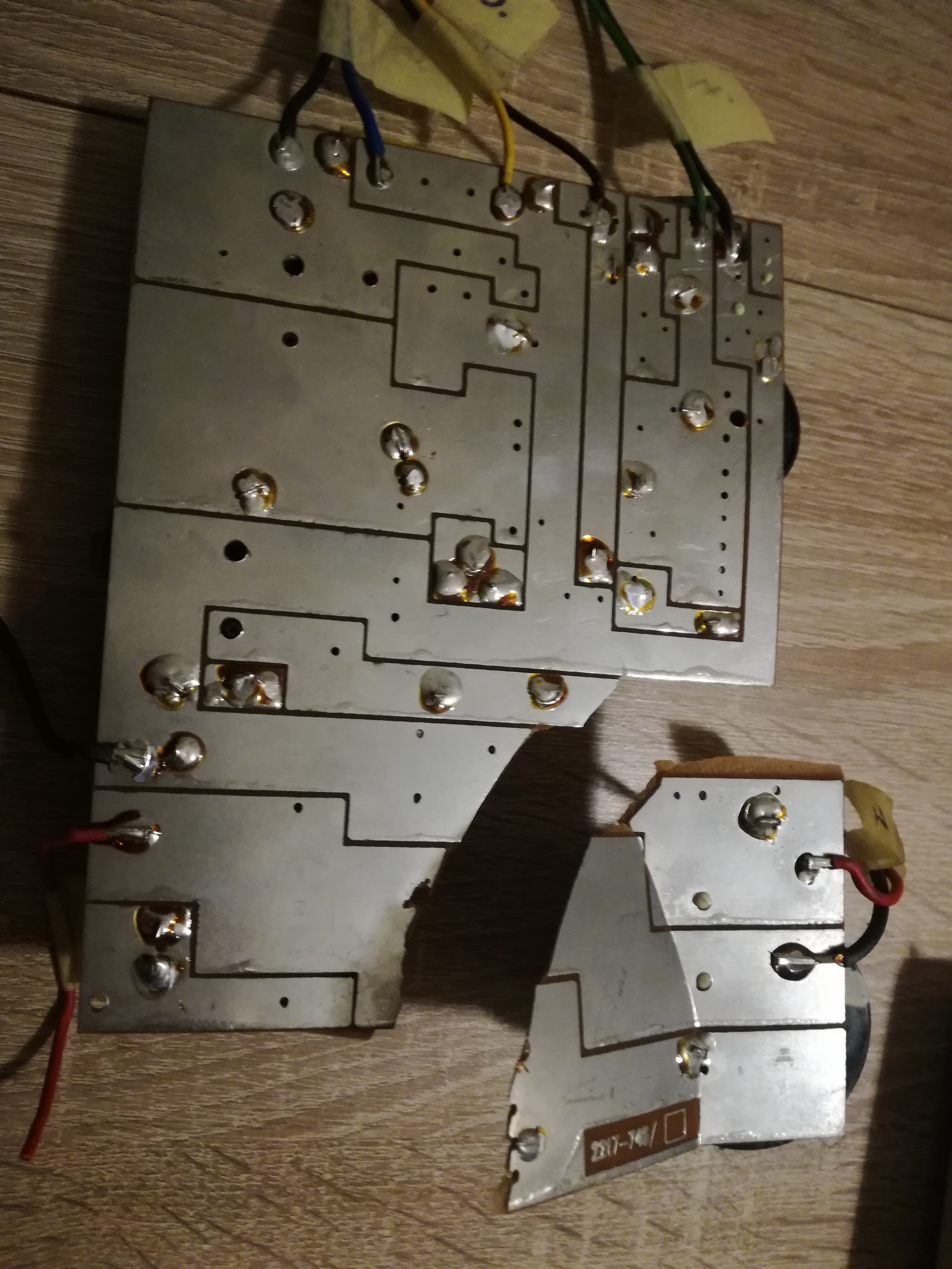

    Przecież można to zregenerować cewki oraz kondensatory wyglądają na dobre. Możesz pokazać zdjęcia z drugiej strony?

    Prosta robota, trochę drutu, trochę cyny i kleju na gorąco. Szkoda wydawać kasy na nową.

    Tak myślałem, ale u mnie w mieście nikogo nie znalazłem kto by się podioł takiej regeneracji. A ja w tych sprawach jestem za cienki bolek :-)
    Myślałem że łatwiej i szybciej będzie kupić?
    Szperałem w necie ale okazuje się że to nie takie proste. Gdzie kupić zwrotnicę do kolumny Polaris 300?

    No właśnie tak jak piszesz- po prostu tego nie ma- jakbyś trafił , to pewnie dwie do kupienia, i raczej nie nowe. Zapakuj to kolego w paczuszkę, i umów się z kimś forum żeby ci to połatał. Na pewno wyjdzie taniej od dwóch"nowych". Koszt wysyłki na Hel, czy do Łodzi są identyczne.
    Klej na gorąco zdecydowanie nie, lepiej to dobrze skleić epoksydem dwuskładnikowym, elektrycznie tak jak piszesz i po robocie.

    Ja mam kolego PZ IX taki żółty- szybciej ta cewka się usmaży, niż on puści. Na uszkodzoną płytkę nakleja się drugą bez miedzi, robisz otwory itd.-jak bym tego nie przerobił, to bym nie pisał.

    Wiem o czym mówisz. Mimo wszystko obstaję za epoksydem, jak najbliżej pierwowzoru (wszak PCB składa się z "osnowy" celulozowej lub z włókna szklanego i właśnie spoiwa żywicznego), pewność pod względem trwałości mechanicznej. W znanym markecie budowlanym jest Pattex w podwójnej strzykawce po ok. 15 zł, na taką naprawę powinno ilościowo wystarczyć.

    Na zdjęciach wyraznie widać a"la papierowy szajs. O czym my rozmawiamy? Kolega jest miłośnikiem nowoczesnych, drogich technologii. Za chwilę naprawa tej płytki przewyższy wartość nowej.

    A czym ten "szajs" jest nasycony? Doprawdy, zadziwia mnie takie podejście do tematu i jego drążenie... Tym bardziej, że nie rozmawiamy o nie wiadomo jakich kwotach, tylko o kilkanaście zł. Jeszcze po co sobie utrudniać robotę pustym laminatem.
    Życzę powodzenia przy serwisowaniu takiej płytki połatanej termoglutem. Przecież to zacznie się rozpuszczać. Jednym słowem - bez sensu.

    Dziękuję Wszystkim za wszelkie sugestie i wskazówki. Na forum znalazłem osobę która mi pomoże w tej sprawie.

    Kolega z forum naprawi zwrotnicę.
