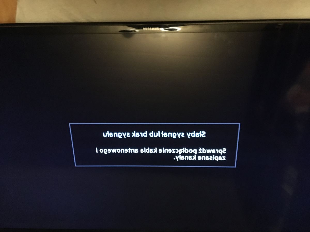

    Main wymieniony TV się normalnie włącza ale obraz jest jak ny w odbiciu lustrzanym.
    Rozumie że trzeba to przestawić w menu serwisowym, tylko jak ?

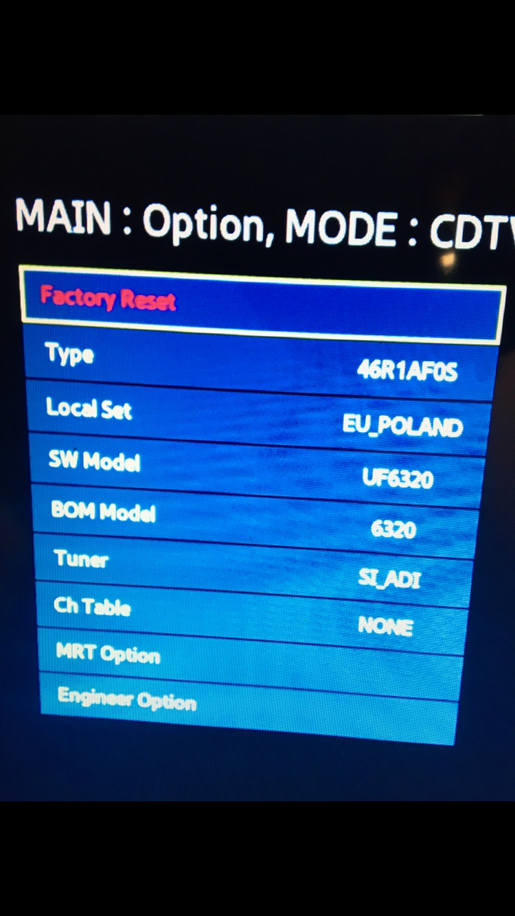

    W tryb serwisowy da radę wejść.
    Potem option->type i w tym oknie mam tylko 1 model do wyboru.
    Takie coś mam w menu.

    Patrz na odbicie ekranu w lustrze, będzie łatwiej ustawić. Typ panela jest w innej zakładce.

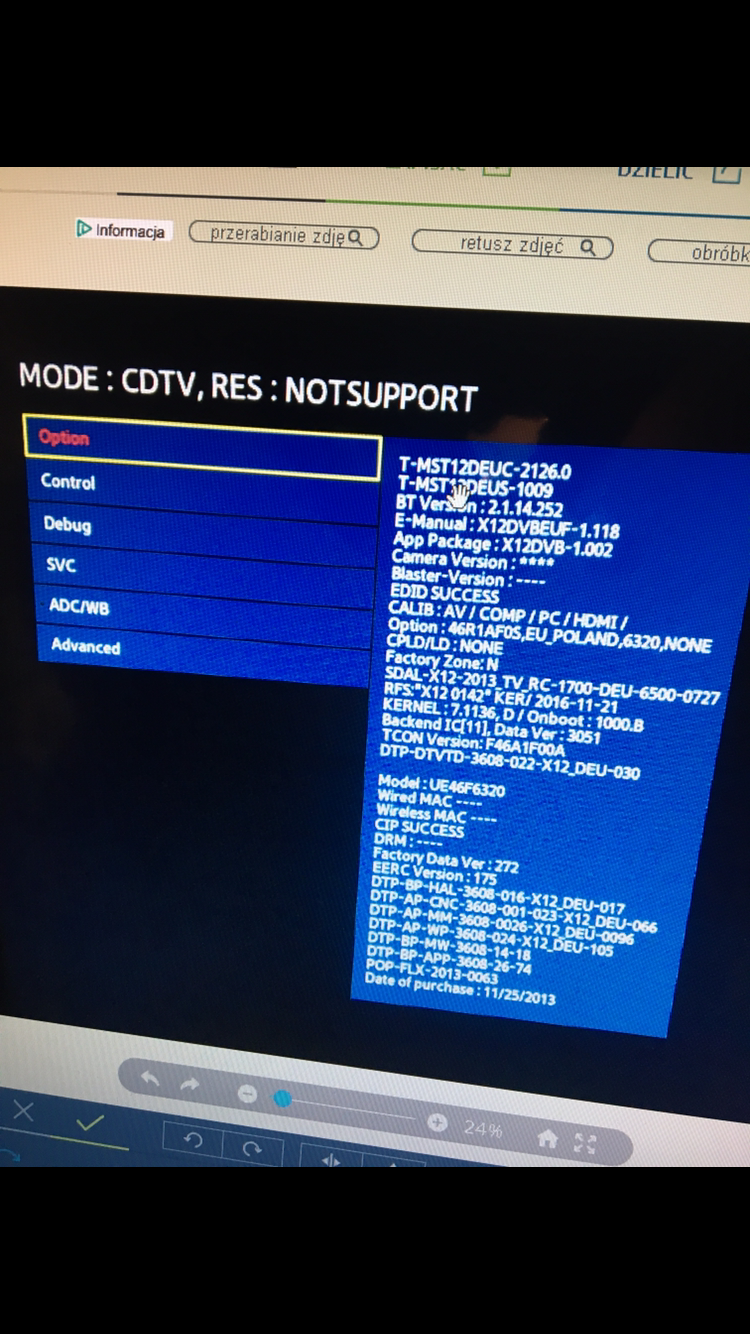

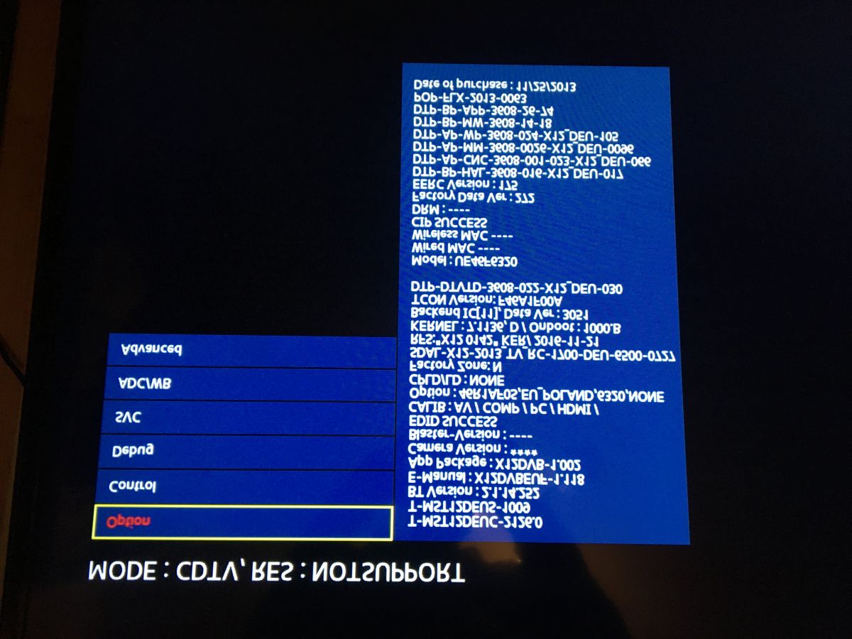

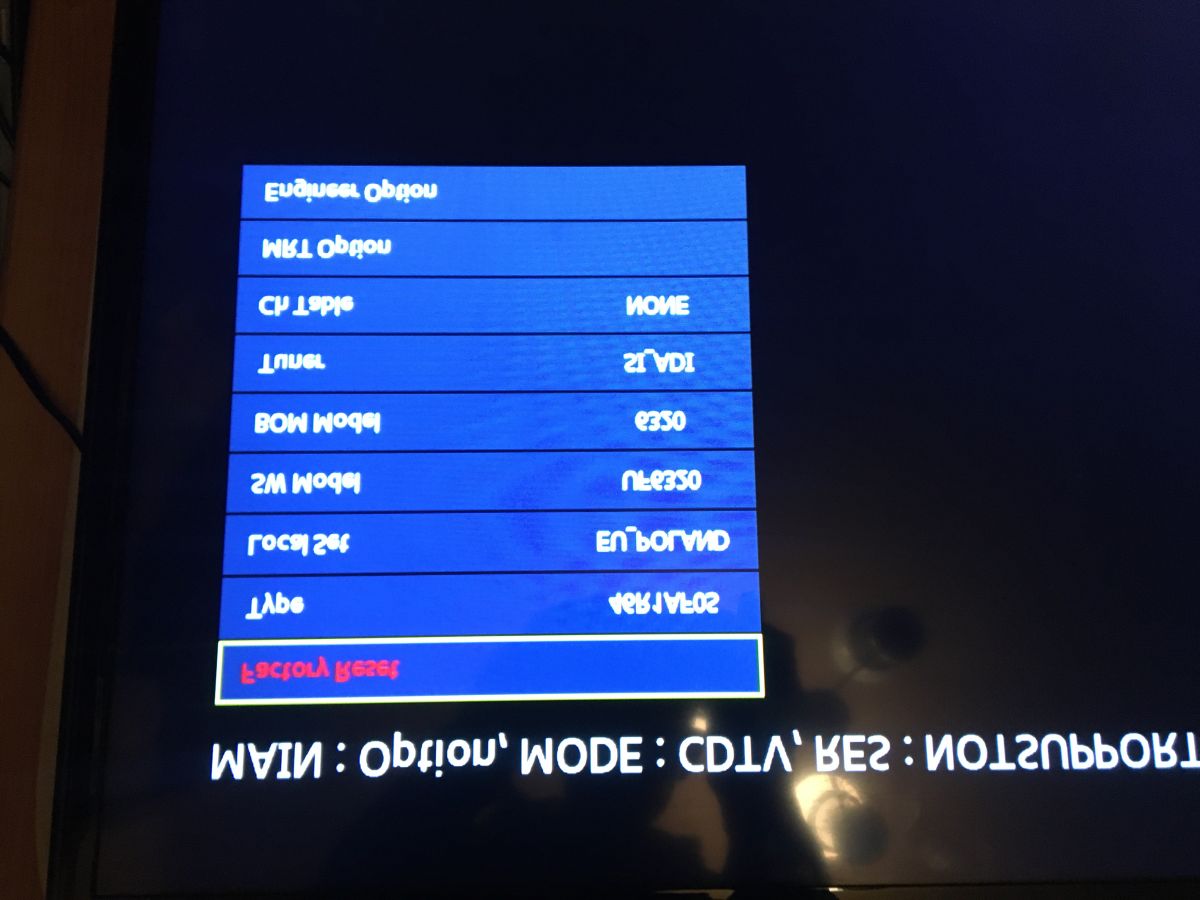

    Jak będzie nazwany ten typ Panela ?
    Tak będzie łatwiej.
    W która zakładkę wejść ? samsung ue46f6320 - Brak podświetlenia cyka przekaźnik miga dioda, zasilacz czy

    Panel to "Type 46R1AF0S" Wchodzisz w tą zakładkę i Przestawiasz kursorami "lewo" , "prawo" .
