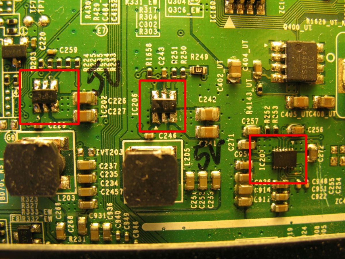

    Poszukuję schematu płyty głównej BN94-12438K lub podpowiedzi co mogło się uszkodzić. Moduł padł w czasie wyłączeń/skoków napięcia. Zasilacz jest ok, podaje wszystkie napięcia natomiast main jest kompletnie martwy, nie świeci nawet czerwona dioda. Proszę o pomoc.

    Uszkodzony jest nand na płycie, a do tego nie potrzebny jest schemat bo i tak z nim nic nie zrobisz, tylko wymiana płyty. Prześlij mi zdjęcie tabliczki z tv to zobaczę co da się zrobić.

    Być może, że nand. Uszkodzenie powstało przy skokach napięcia, uszkodzone były: IC206, IC202 i IC207. Na tym zakończyłem, naprawa bez schematu mnie przerosła. Dziękuję Ci za odzew i chęć pomocy. Płytę już wymieniłem.
