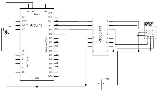

    wgrałem ten program ale silnik wykonuje ruchy tylko w jedną strone zgodnie z wskazówkami zegara a w drugą już nie chce
    Chodzi mi o silnik ten co na zdj
    Poradzisz co na to ?

    ULN2003 taki

    Zobacz https://www.arduino.cc/en/Reference/StepperStep - tu piszą, że można kręcić w obie strony. Biblioteka na to ma pozwalać, ale program tego nie wykorzystuje.
    Nie napisałeś, w jaki sposób próbowałeś, czy chciałeś zmieniać kierunek obrotów. Najprościej w linii 44 dopisać '-' przed argumentem funkcji, i powinno się kręcić w drugą stronę.

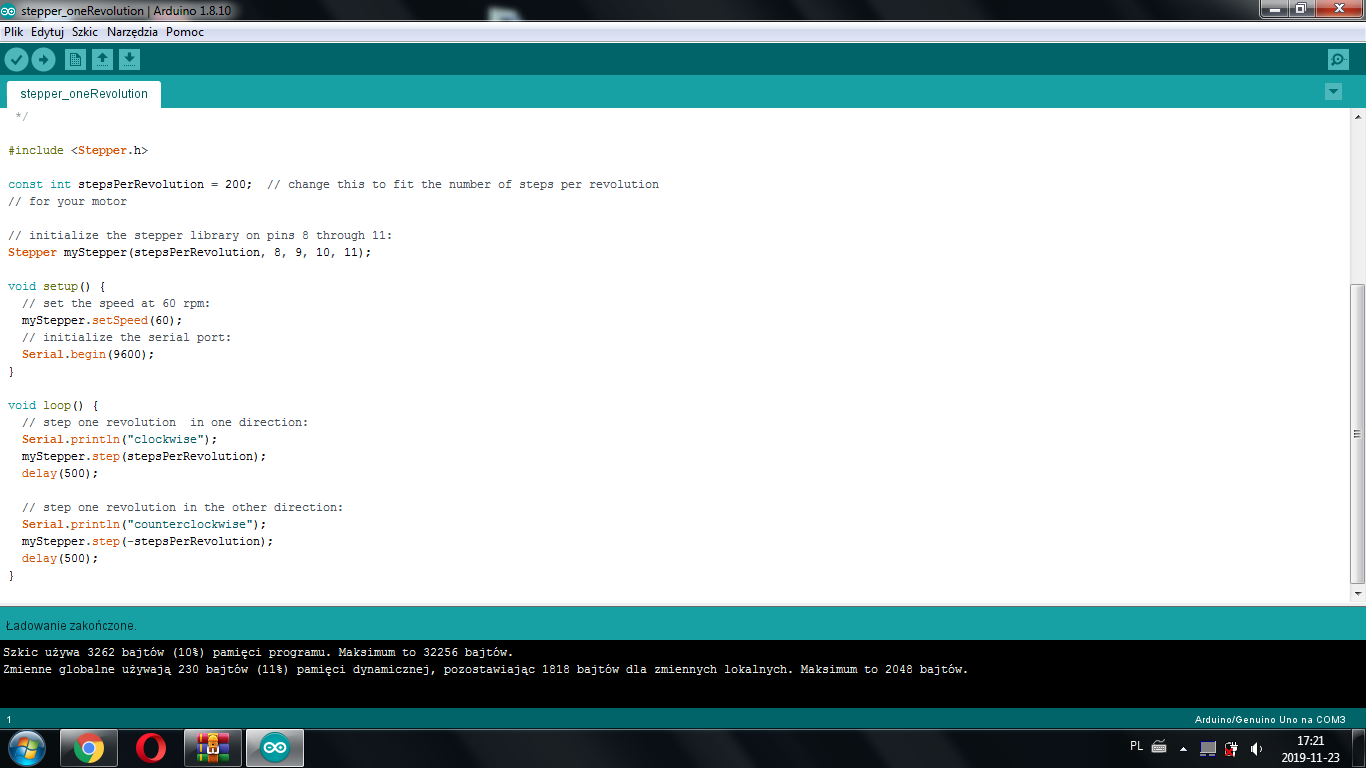

    wgrałem ten program co na obrazku i silnik cały czas kręci sie w prawo strone z 1 sekundowym stopem

    Napisałeś jako argument funkcji -stepsPerRevolution - a chyba miało być -stepsPerRevolution/100. Dopisz te /100 i zobacz, czy przy zmianie znaku będzie się zmieniał kierunek obrotu. Bez tego może nie działać, bo argument jest za duży. A o ile silnik się obracał między zatrzymaniami?

    A nie umiesz słownie określić (np. "robi po pół obrotu")? Sensowniej by było przy wywołaniu funkcji - jak zdefiniujesz, że stepsPerRevolution to 200/100, to będzie to nieprawda. Ale dla Arduino to nie ma znaczenia.
