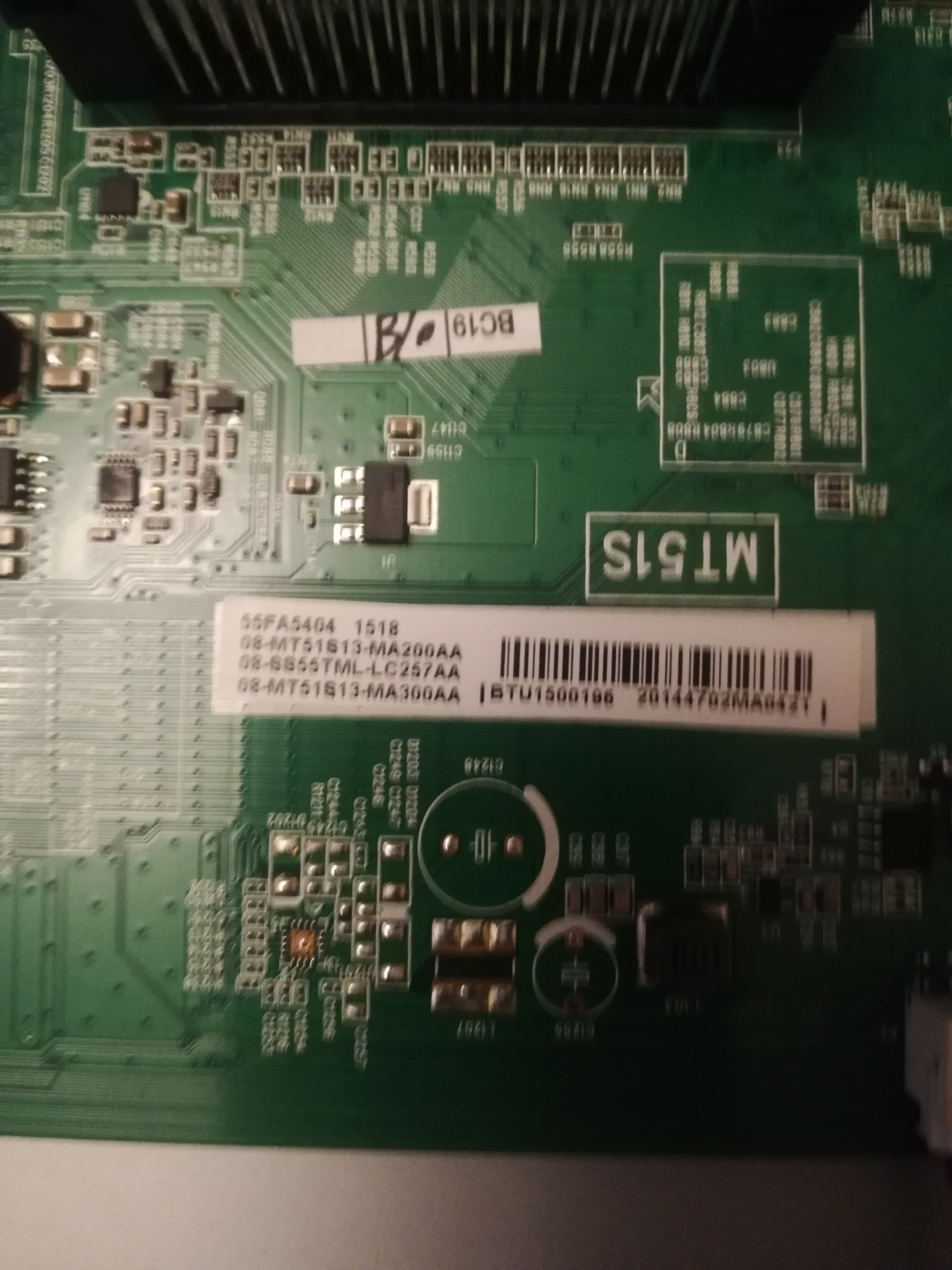

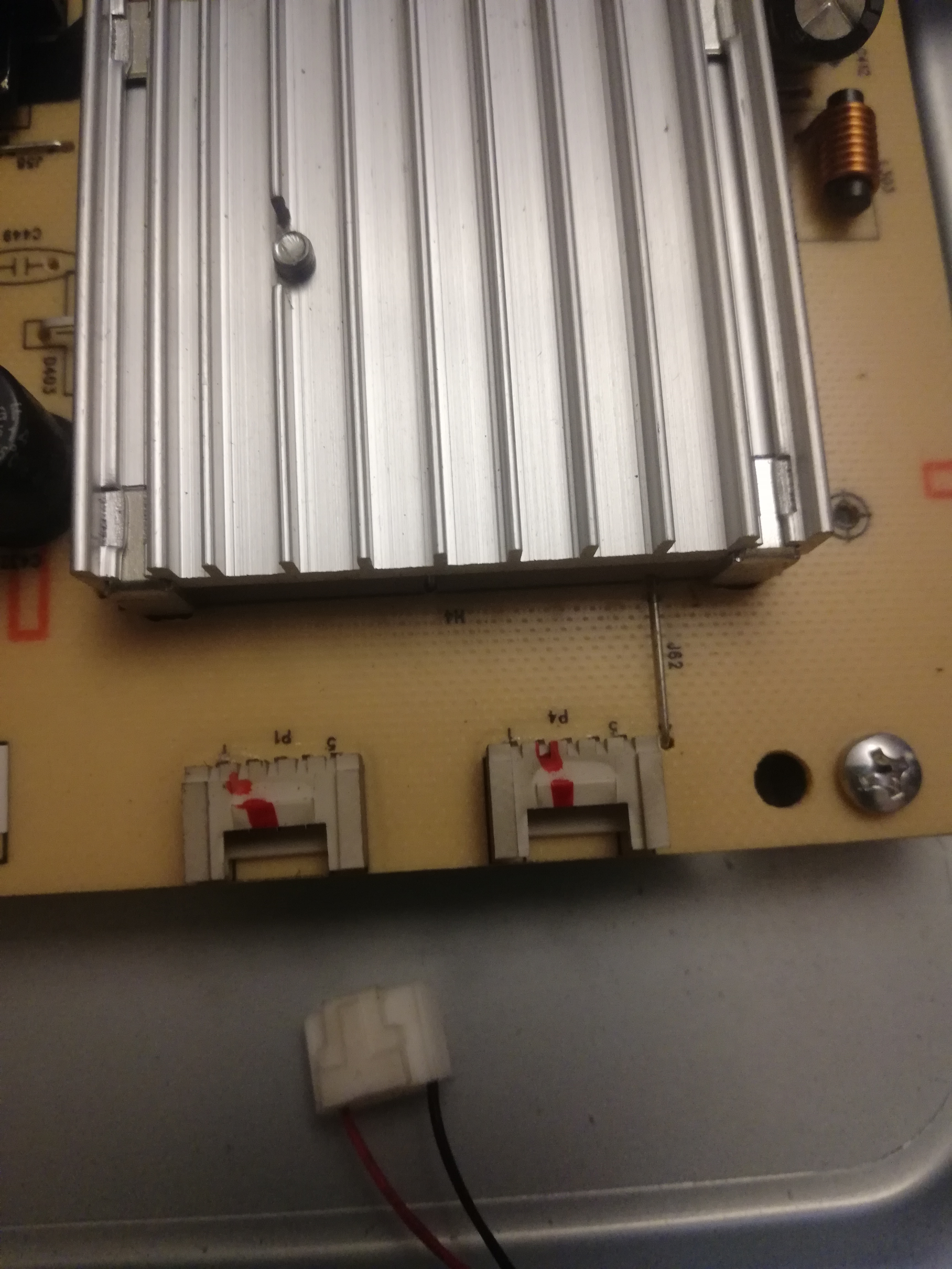

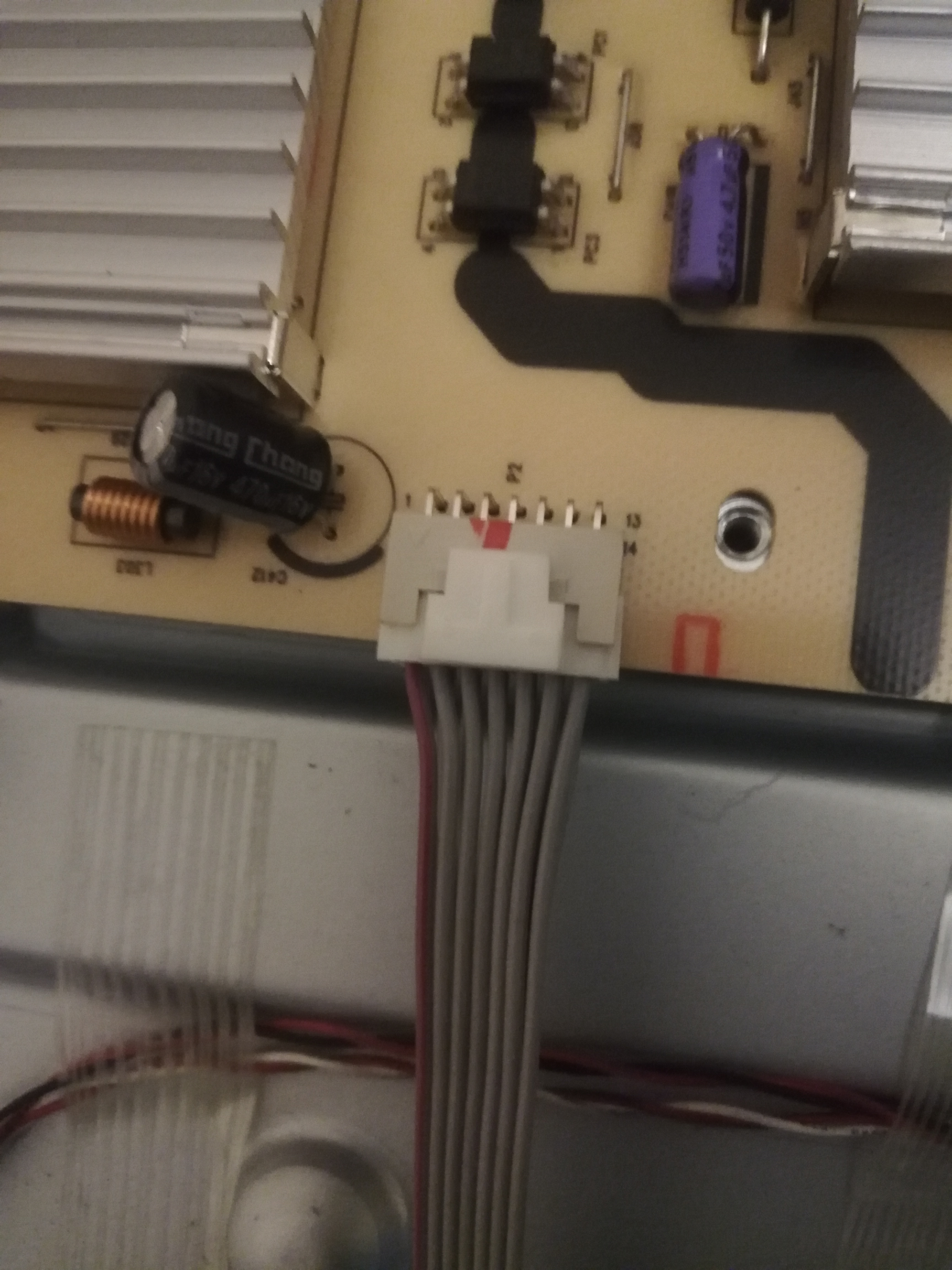

    Witam ,posiadam tv. Thomson 55FA5404 brak podświetlania , telewizor włącza się mignie delikatnie czerwony napis Thomson i matryca pozostaje ciemna .po podświetleniu latarką widać że obraz jest słychać dźwięk ale brak podświetlania. Płyta 40-MT51BS-MAB2HG , zasilacz 40-LM9211-PWC1XG

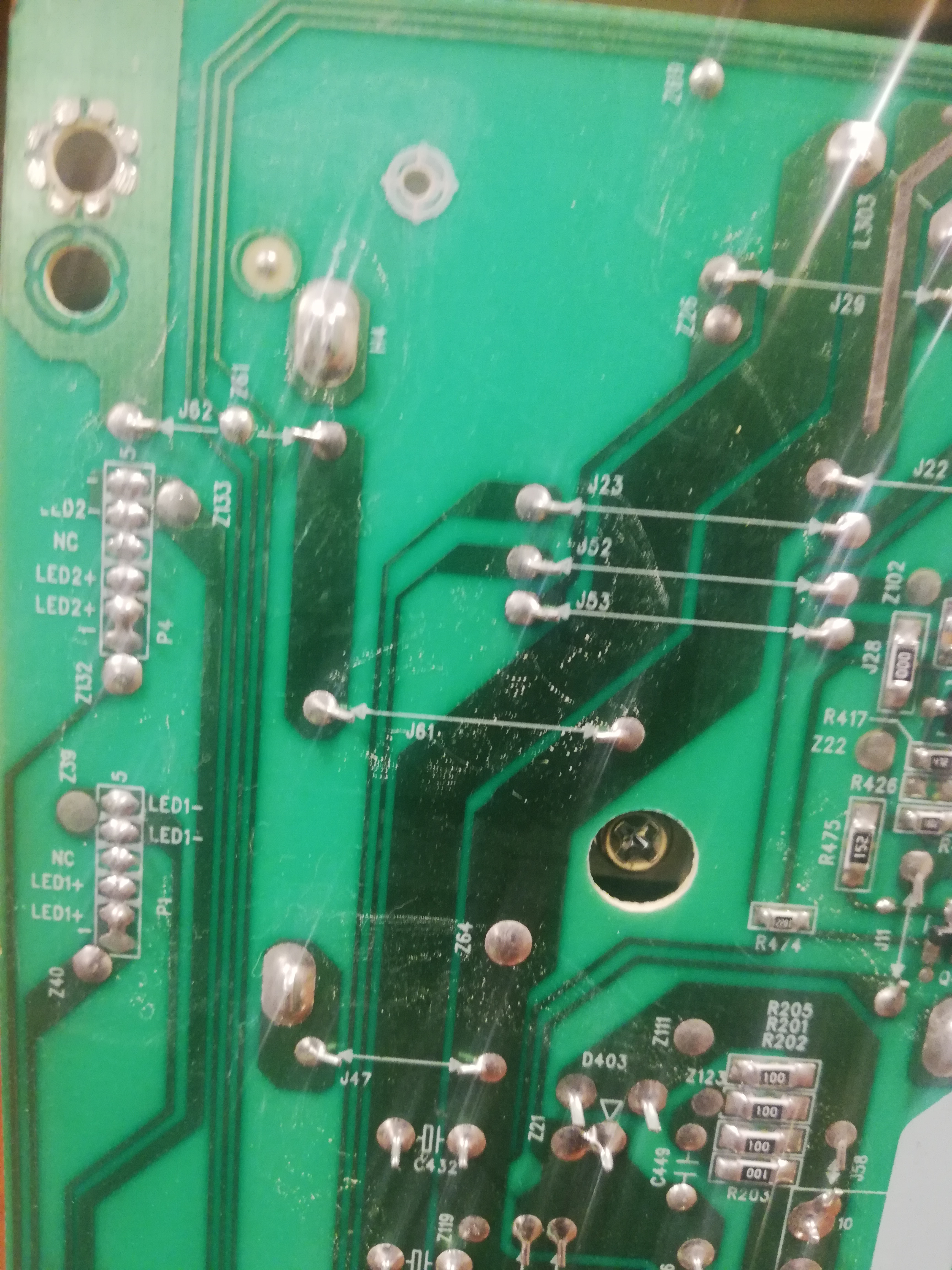

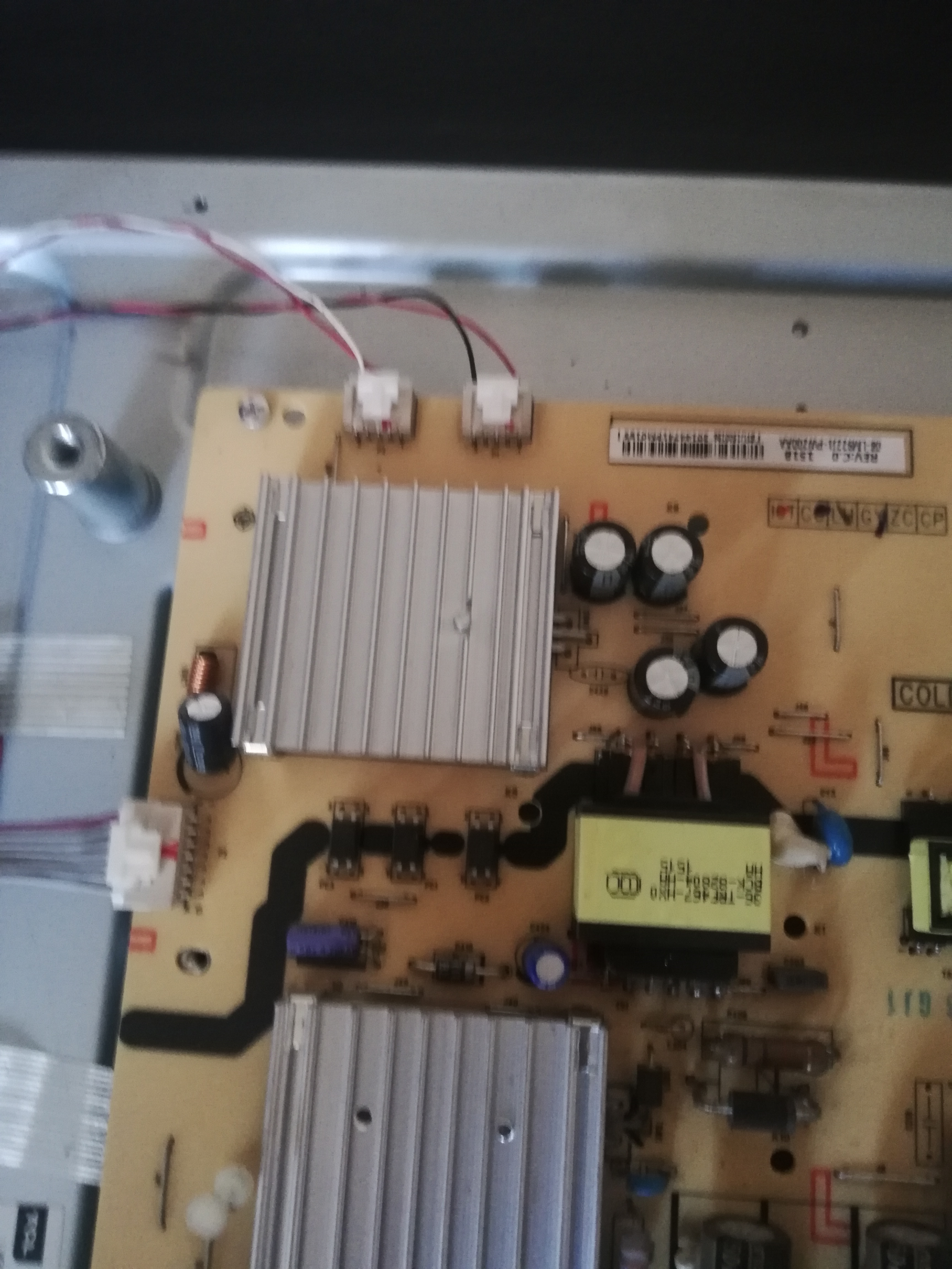

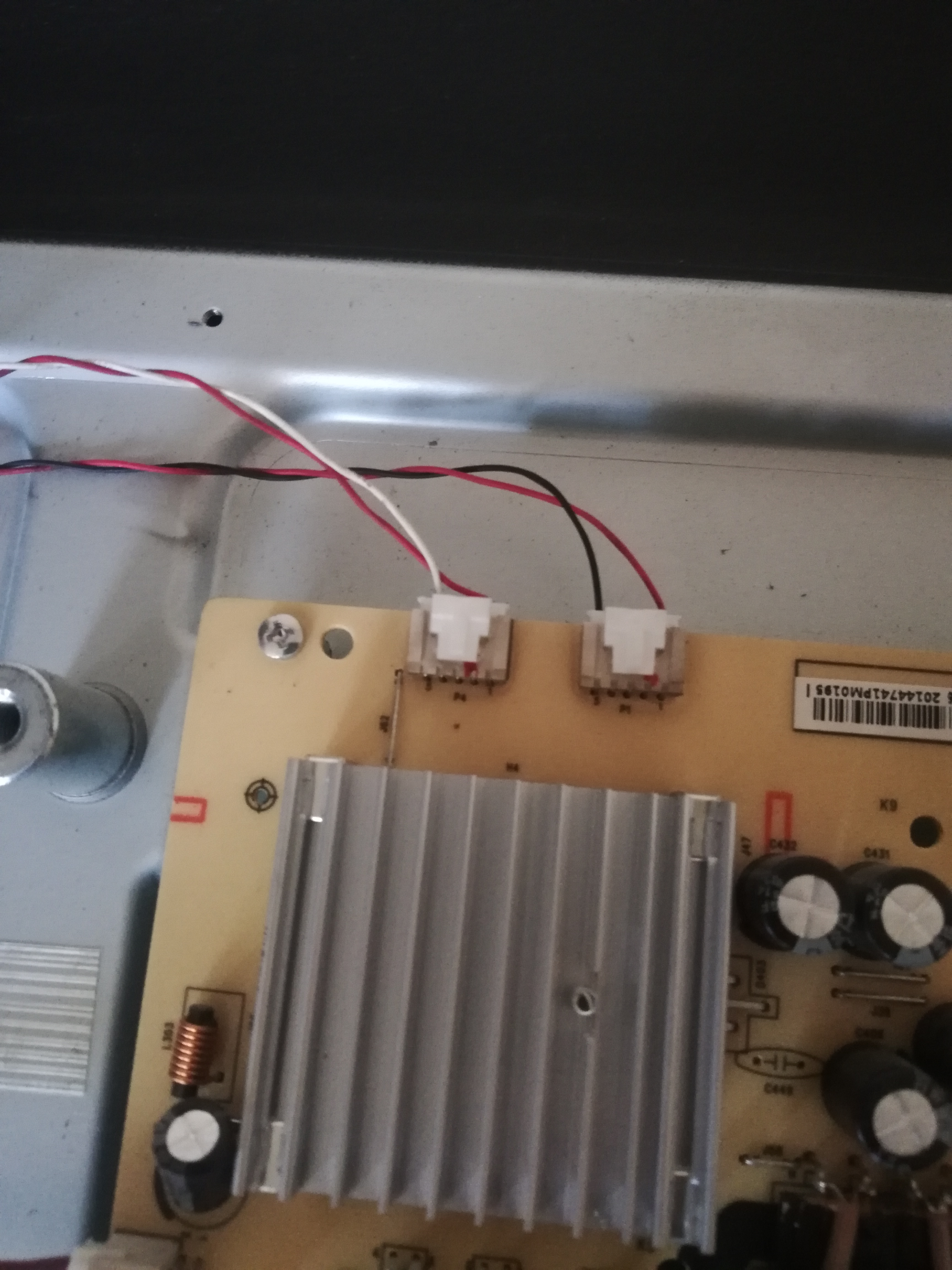

    Nie pojawia się napięcie żadne na obydwuch złączach widocznych na zdjęciu , z których wychodzą przewody chyba do listw Thomson 55FA5404 brak podświetlania , dziwięk jest. LED szeregowo. Thomson 55FA5404 brak podświetlania , dziwięk jest. Thomson 55FA5404 brak podświetlania , dziwięk jest.

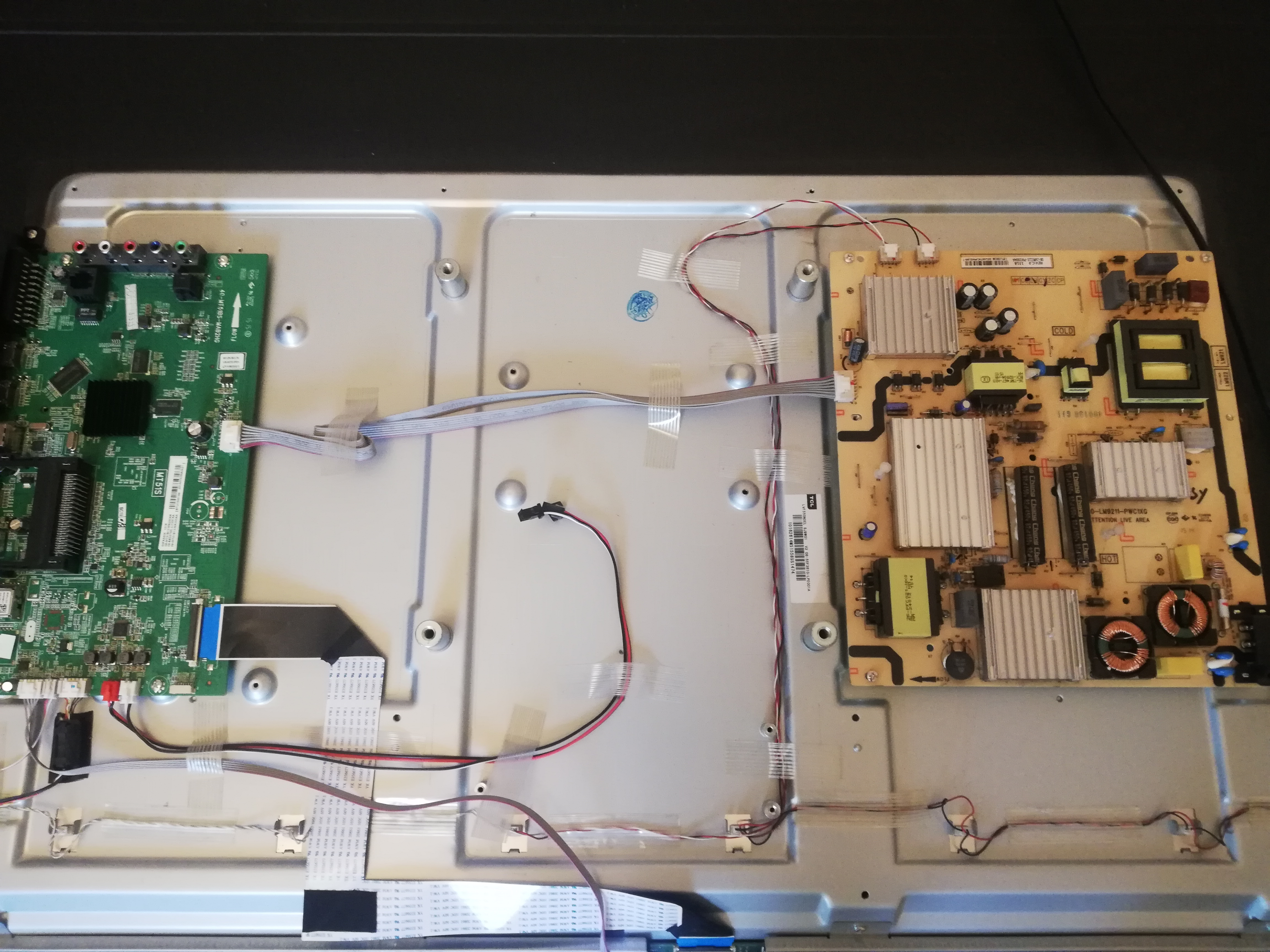

    dj_master0 napisał:
    Nie pojawia się napięcie żadne na obydwóch złączach widocznych na zdjęciu
    Nawet na ułamek sekundy na żadnym pinie przy włączeniu???

    Po włączeniu tv pojawia się napięcie na chwilę, które skacze i po chwili zanika. Na obydwóch złączach.
  • #6 18295903
    Wojtek M
    Posty: 3690
    Pomógł: 520
    Ocena: 1121
    dj_master0 napisał:
    Po włączeniu tv pojawia się napięcie na chwilę które skacze i po chwili zanika. Na obydwóch złączach
    No to przepalona dioda LED (diody) w matrycy, tylko Uważaj przy rozbieraniu matrycy, bo to 55 cali. Czy rozkręcałeś już matryce TV?

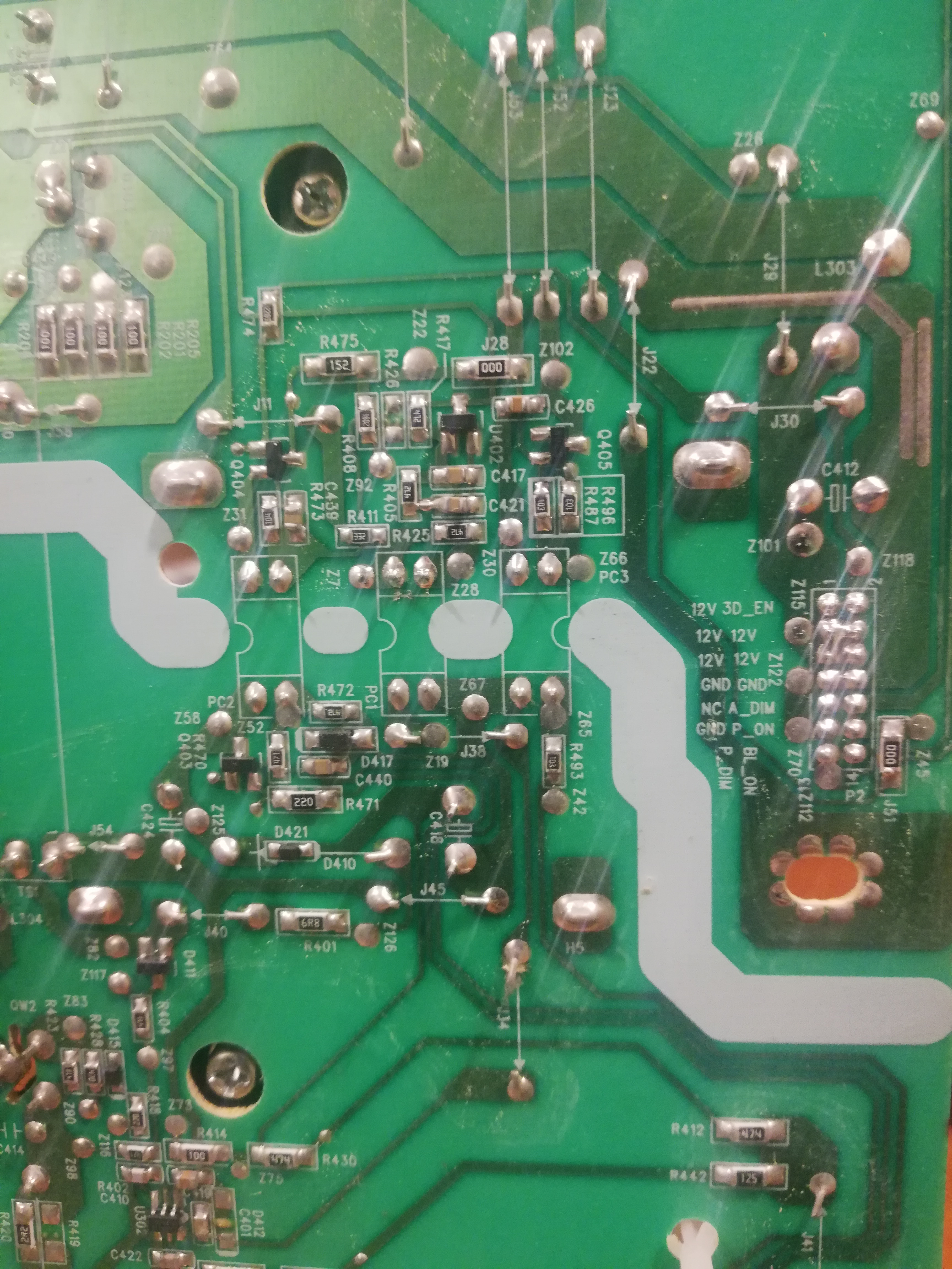

    Try checking the power supply for BL On or INV On, which should be 3.3V
  • #8 18295917
    dj_master0
    Posty: 502
    Ocena: 28
    Po odpięciu przewodów z tych gniazd, efekt jest taki sam , na chwilę skacze napięcie i po chwili spadek do ok 0,25v . Czy to wina listw ? Skoro odpięte zasilanie a dalej napięcie na gniazdach skacze na 2 sek.?

    Can you take a picture next to the power supply plug coming from the mainboard on both sides?

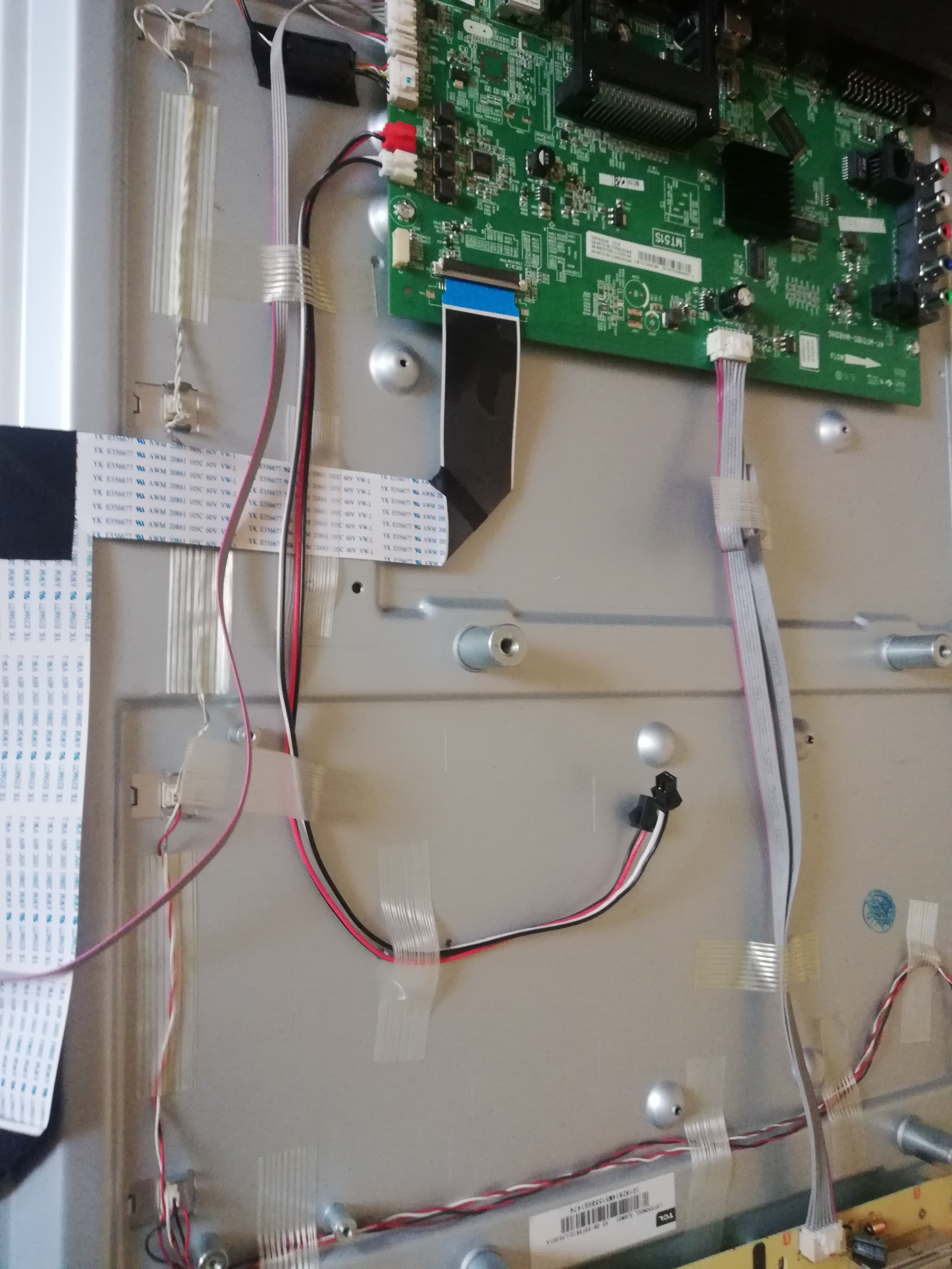

  • #11 18295949
    dj_master0
    Posty: 502
    Ocena: 28
    Thomson 55FA5404 brak podświetlania , dziwięk jest. Thomson 55FA5404 brak podświetlania , dziwięk jest. Thomson 55FA5404 brak podświetlania , dziwięk jest. Thomson 55FA5404 brak podświetlania , dziwięk jest. [img-4]
  • #12 18295953
    Aquario_blue
    Poziom 19  
    Posty: 277
    Pomógł: 41
    Ocena: 155
    On both sides of the power supply, to be able to verify that you have the switching information

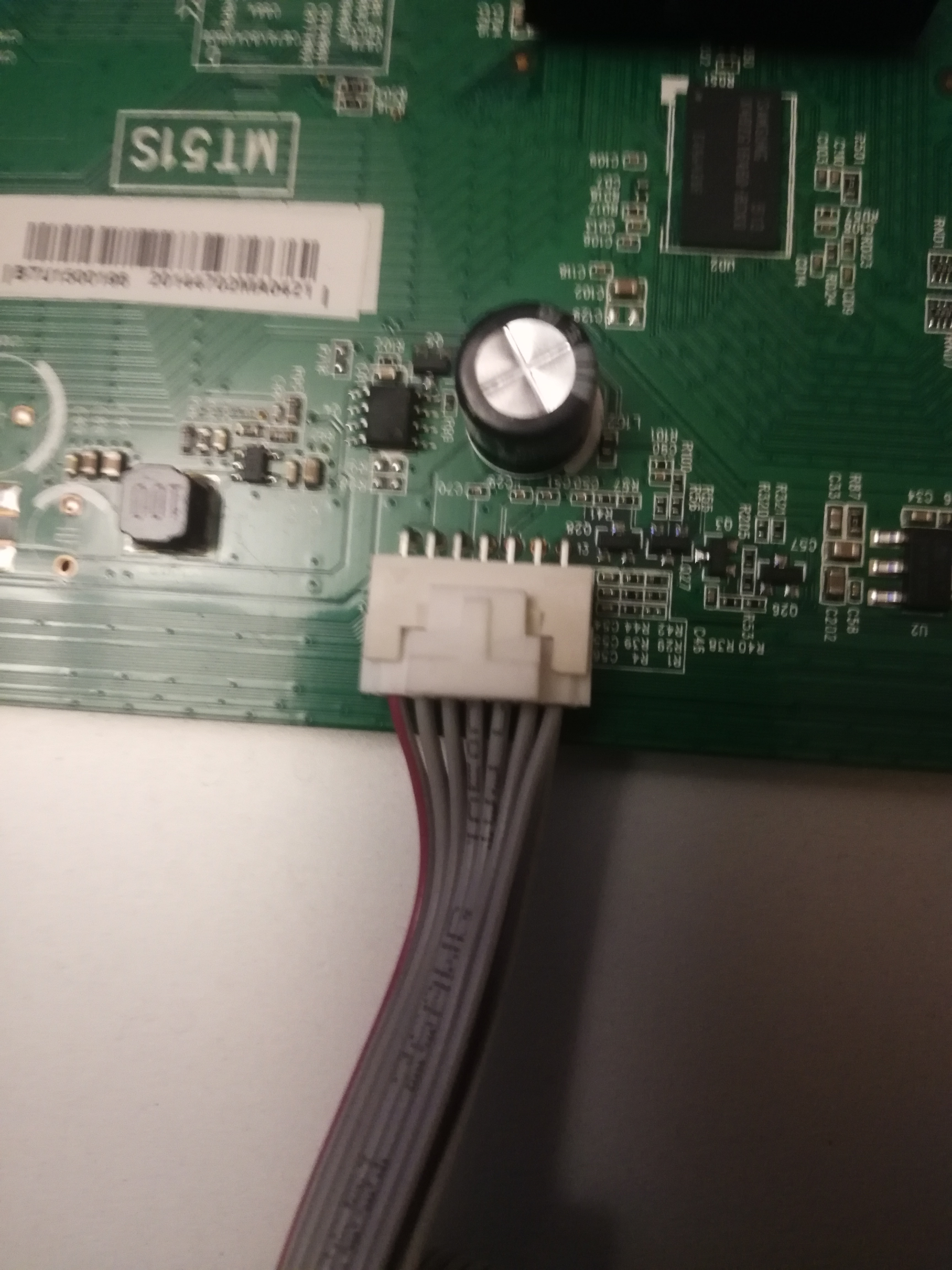

  • #13 18295955
    dj_master0
    Posty: 502
    Ocena: 28
  • #14 18295963
    Aquario_blue
    Poziom 19  
    Posty: 277
    Pomógł: 41
    Ocena: 155
    Confirm on the other side of the power supply that there is no screen-printed rectangle indicating the pins and what is connected

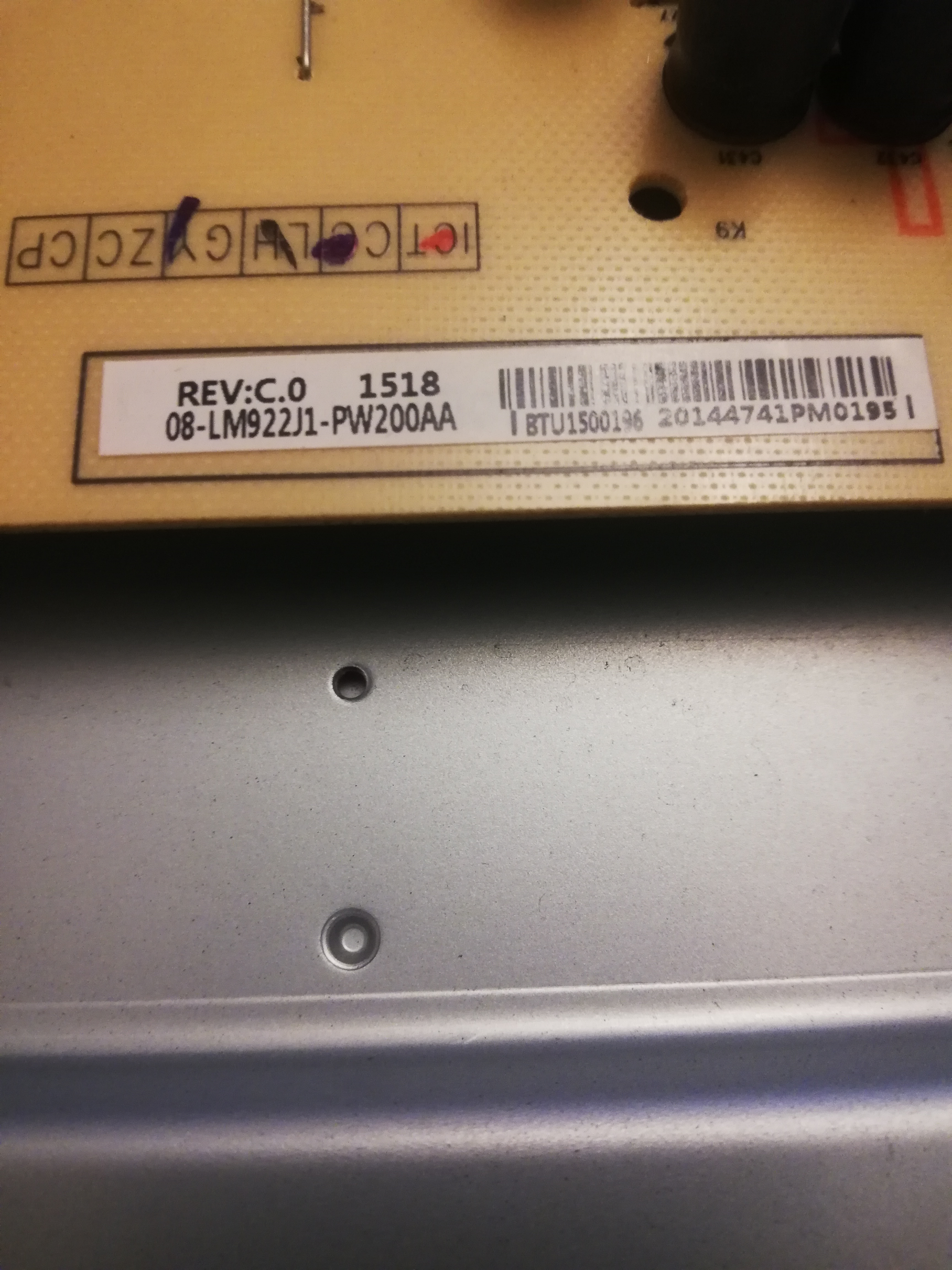

  • #15 18295978
    dj_master0
    Posty: 502
    Ocena: 28
    Thomson 55FA5404 brak podświetlania , dziwięk jest. Thomson 55FA5404 brak podświetlania , dziwięk jest. [img-2]
  • #16 18295985
    Wojtek M
    Posty: 3690
    Pomógł: 520
    Ocena: 1121
    Masz przecież dostęp bez rozbierania matrycy (jeśli dobrze widać na zdjęciu) do złącza zasilającego każdej z listew LED i łatwo można sprawdzić, czy są wszystkie dobre.

    Do "Wojtek M". Mam miejsce na rozebranie matrycy, ale wcześniej wolałbym się upewnić i pytałem Ciebie, że po odłączeniu przewodów zasilania listw od zasilacza jest taki sam objaw, jak na podłączonych przewodach, czy napięcie pojawi się przy sprawnych diodach?
  • #20 18296048
    Aquario_blue
    Poziom 19  
    Posty: 277
    Pomógł: 41
    Ocena: 155
    The comment from "verniy68" is very valid, if it is correct, check if there is 3.3V on the pin that I signaled in the photo.

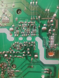

  • #22 18296099
    dj_master0
    Posty: 502
    Ocena: 28
    Nie ma napięcia 3,3 v. Na bl on , ani na włączonym tv ani na wyłączonym

  • #24 18296129
    dj_master0
    Posty: 502
    Ocena: 28
    Przepraszam pomyłka źle miernik stykał, po włączeniu tv jest 3,3v na ble on
