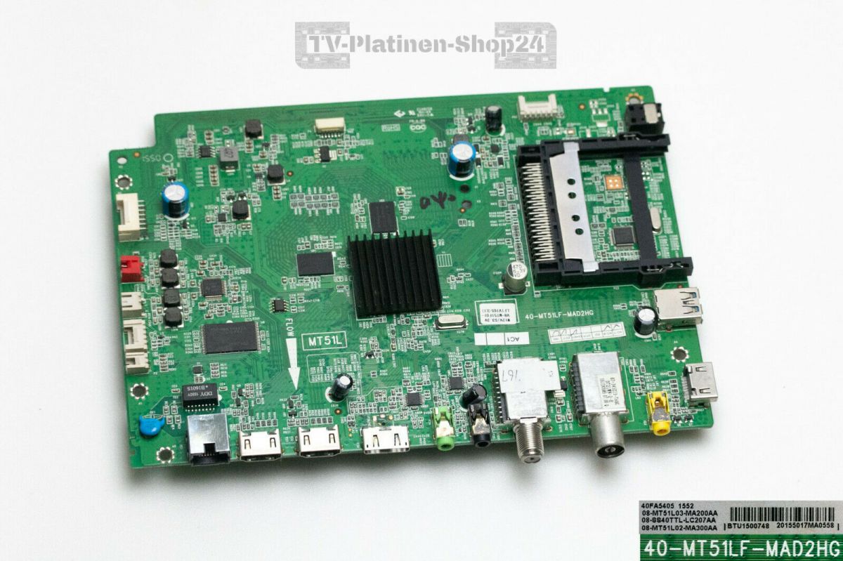

    Uszkodzony Thomson 40FA5405
    Może ktoś dysponuje schematem do do niego
    Uszkodzenie :brak treści obrazu
    Podświetlanie LED świeci ale mało widzialne na matrycy. Po odłączeniu wtyku ledów na złączu jest Led1-70V Led2-70V led3-70V Led4-70V a po załączeni wtyku od ledów jest Led1-10V Led-10V Led3- 42V Led4 -42V . Pozostałe napięcia z zasilacza Ok.
    TV reaguje na pilota i przyciski manuale (Off - On)
    Została podmieniona płyta główna 40-MT51LF-MAD2HG przez poprzedniego właściciela ale objaw uszkodzenia ten sam
    T-con zintegrowany z matrycą .Zasilane 12V na t-con ok.
    Jakieś sugestie kolegów co do uszkodzenia ?

    * 40-MT51LF-MAD2HG / 08-MT51L03-MA200AA Thomson 40FA5405

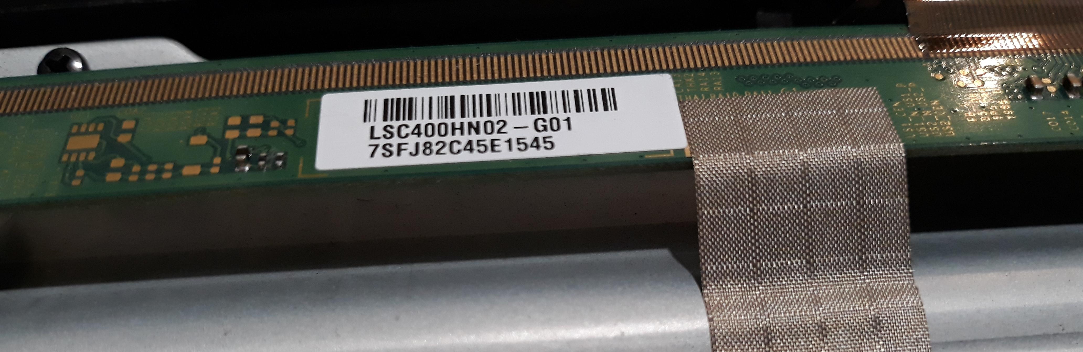

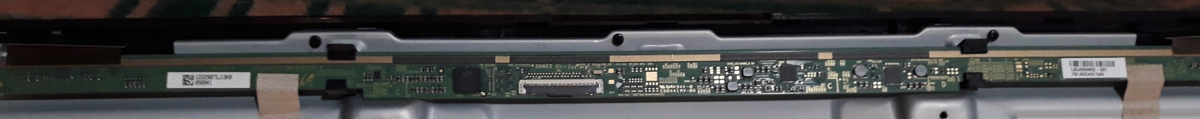

    Układy na T-conie :LTF6280 (Display Samsung), RT 6930 GQW ,RT6929 GQW

    RT6929 QFN48 wytwarza VCC 3.3V VCC 1.2V VCC 1.8V (czasem 5V)
    RT6930 wytwarza VONE 28V, VOFFE11 (-)11.6V
    * na drivery matrycy VCC_1.8V
    VGL (pin.12)
    HAVDD_8.5V
    AVDD_17V
    VSS 7.6V
    VSS11 (-)11.5V
    na T-con powinny być opisane pkt. pomiarowe

  • #12 19594774
    Digi500
    Posty: 52
    Ocena: 4
    Po pomiarach napięcia na VCC 3.3V VCC 1.2V VCC 1.8V ok.
    Na punktach Vone_ 28V , HAVDD_8.5V ,AVDD_17V ,VSS 7.6V
    VSS11 (-)11.5V napięć brak
    Te wychodzą z RT 6930. Napięcie zasilające ten układ 12 V ok
    Nie wykryłem żadnych zwarć do masy tych napięć
    Podgrzanie , mrożenie RT6930 nic nie pomogło
    RT... do wymiany ?

    Może RT...,ale sprawdź czy w momencie włączenia te napięcia się pojawiają.
    Miałem przypadek, że na omomierz nie było zwarć, ale uszkodzony był driver między T-Con, a matrycą i po podaniu napięć zaczynał zwierać i zabezpieczenie prądowe w przetwornicy wyłączało te napięcia.

    Faktycznie kolego na ułamek sekundy pojawiają się te napięcia
    Uszkodzona matryca ( drivery ) ? TV na części
  • #16 19594902
    kazikszach
    Posty: 4011
    Pomógł: 513
    Ocena: 1100
    Tak to wskazuje.
