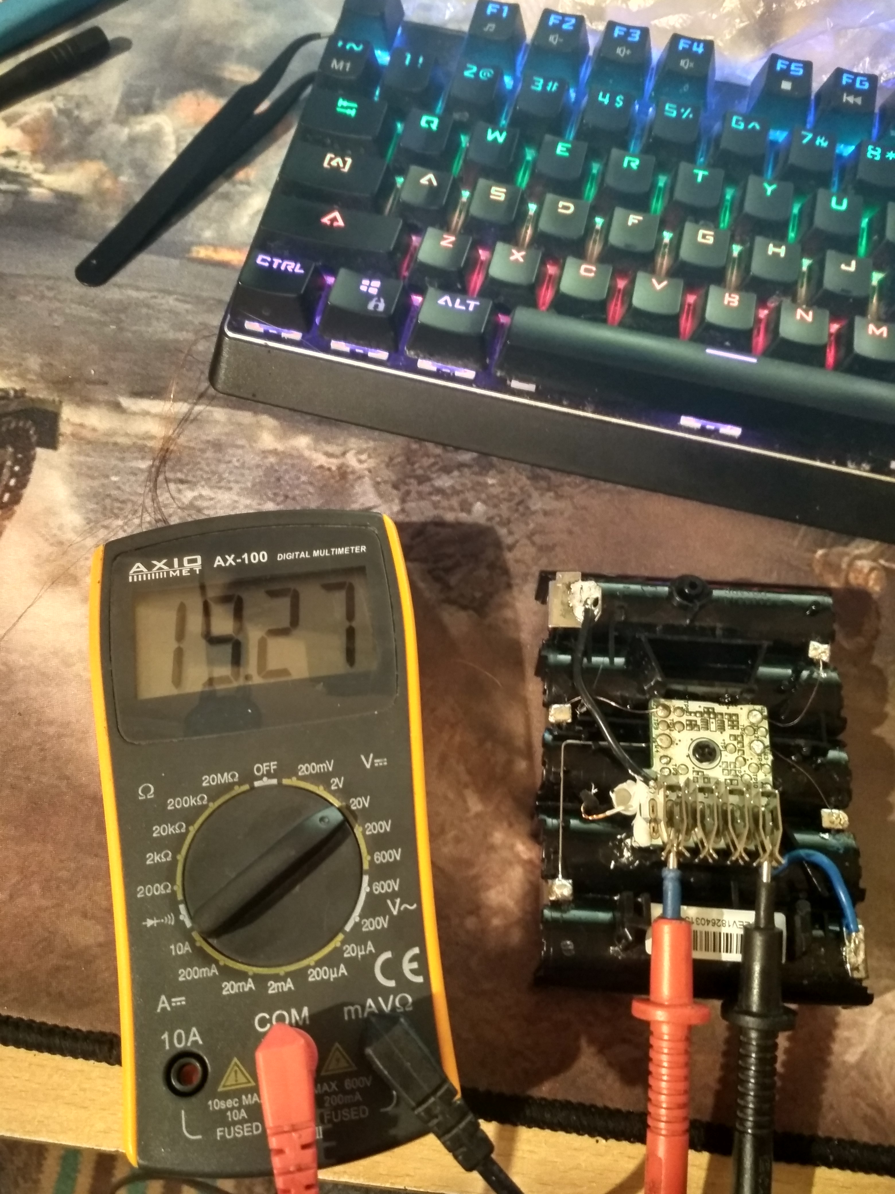

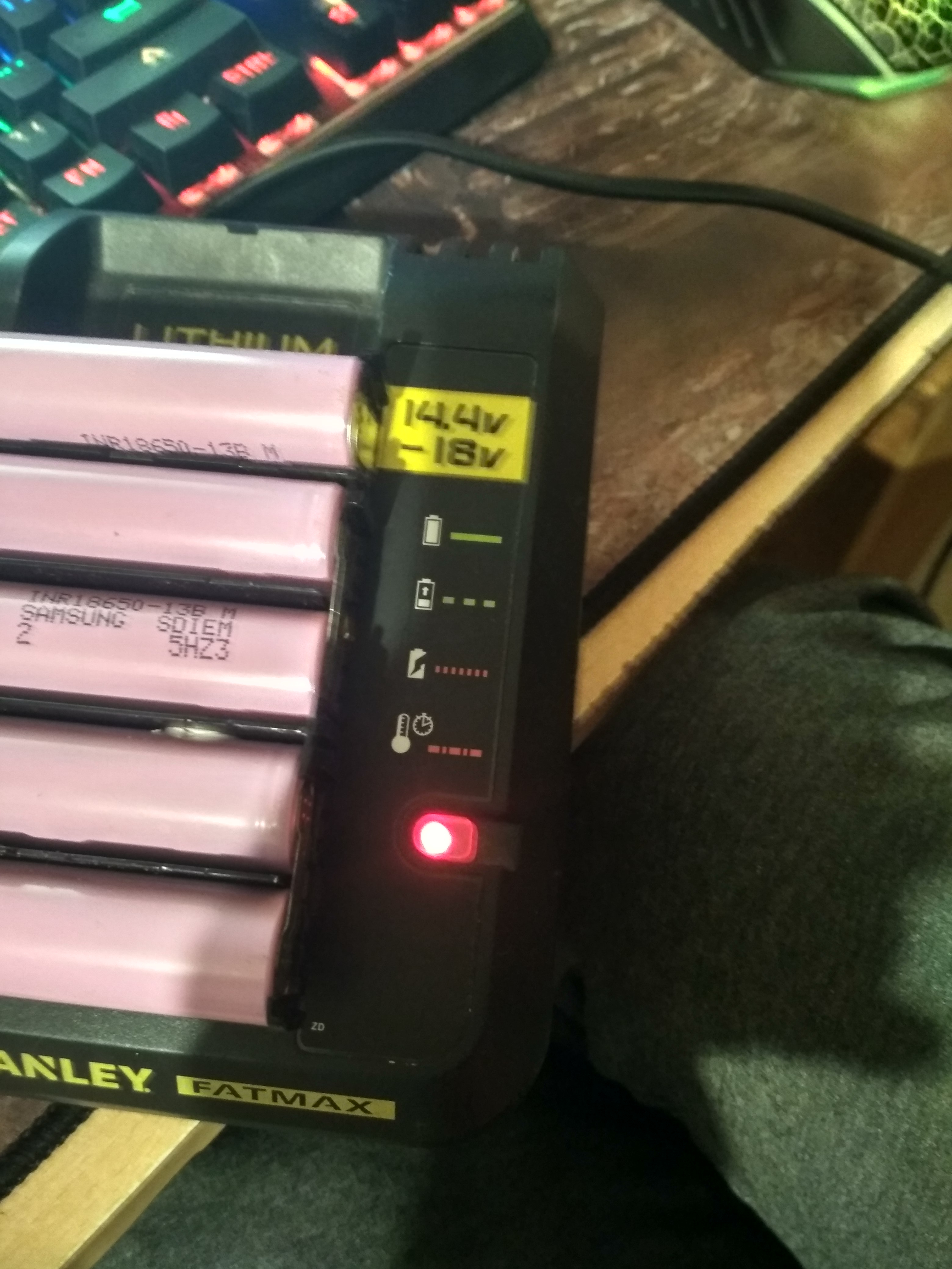

    Bateria działa po wpięciu do wkrętarki ale nie jest ładowana przez ładowarkę.
    Posiadam 2 baterię i wszystko jest dobrze, a ta nie wiem co boli. Proszę o pomoc.Bateria Stanley 18v - Ładowarka pokazuje uszkodzoną baterię Bateria Stanley 18v - Ładowarka pokazuje uszkodzoną baterię Bateria Stanley 18v - Ładowarka pokazuje uszkodzoną baterię

    Witam - proszę zmierzyć napięcie na każdym ogniwie z osobna ( może jedno jest wadliwe ) .
    Cała bateria po naładowaniu do pełna powinna mieć około 21V .

    Każda ma po 3,8.

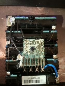

    Bms można spokojnie odłączyć od pakietu akumulatorów, elektronika się nie blokuje.
    Mam kilka baterii z uszkodzonym układem bms (korozja scalaka). Można gdzieś kupić takie BMSy, aby można było ładować oryginalną ładowarką?

    Panowie podpinam się pod pytanie , czy ma ktoś wiedzę czy elektronika blokuje cykle ładowania ? Po wymianie ogniw ładowarka nadal miga czerwoną diodą , wie ktoś czy jest szansa na dostanie gdzieś elektroniki do tego ?

    BMS kupiony na zagranicznej aukcji , bateria ,, żyje "
