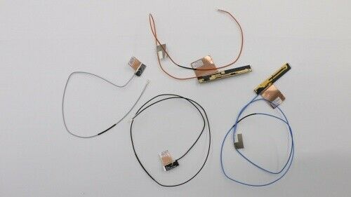

  • #7 19440164
    lordwader
    Posty: 361
    Ocena: 37
    ok. dzięki za pomoc, kupione na Ali.
    Mam nadzieję, ze właściwe: https://pl.aliexpress.com/item/33051326707.html?spm=a2g0s.9042311.0.0.216e5c0fqRUTg8
    Teraz jak przyjdzie pozostaje zamontować, mam nadzieję, że pójdzie gładko po rozebraniu ekranu - bo materiałów w necie (filmy YT i inne podpowiadacze)mało.
    w serwisówce lenovo też skromny opis.

  • #8 19440286
    lordwader
    Posty: 361
    Ocena: 37
    na forum lenovo - link:
    https://pcsupport.lenovo.com/pl/pl/products/l...yoga/20lh/20lh0018us/parts/display/compatible
    https://forums.lenovo.com/t5/Dyskusja-og%C3%B3lna/antena-wwan-do-lenovo-yoga-x380/m-p/5080305
    dostałem troszkę inne dane odnośnie tej anteny, w związku z tym mam pytanie czy antena którą kupiłem na ali będzie kompatybilna?

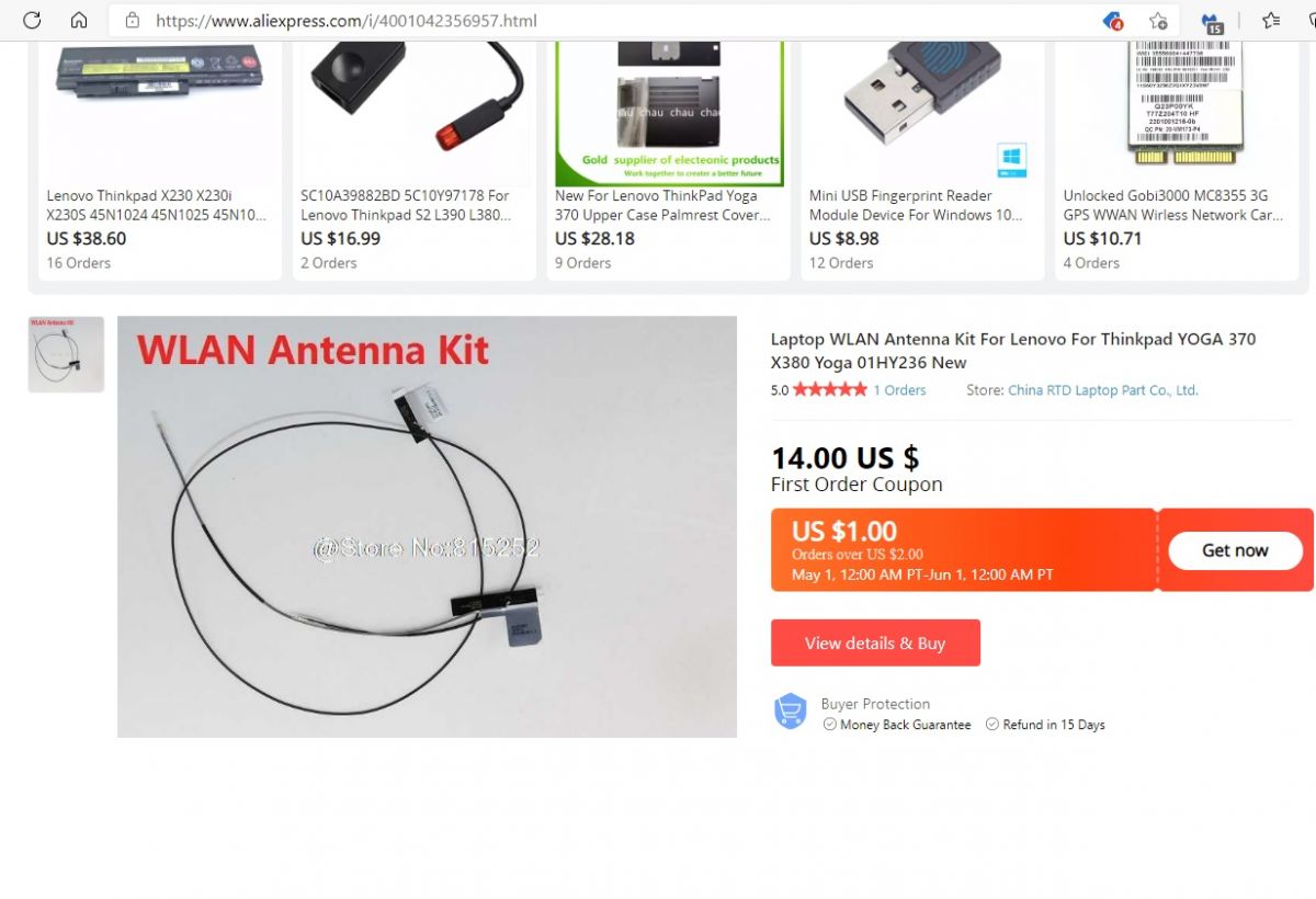

  • #10 19440803
    lisek
    Serwisant RTV
    Posty: 39992
    Pomógł: 6352
    Ocena: 6883
    Ali sprzedaje Link
    Laptop WLAN Antenna Kit For Lenovo For Thinkpad YOGA 370 X380 Yoga 01HY236 New
    Temat
    (installed_wwan_on_my_x380) Link , są obrazki_foto
    :idea: :!: plus uzupełnienie Link

  • #13 19441200
    lisek
    Serwisant RTV
    Posty: 39992
    Pomógł: 6352
    Ocena: 6883
    Przeglądarka Msoft Edge
    Thinkpad X380 Yoga + WWAN - antena wewnętrzna do WWAN - co zrobić jak nie ma jej
  • #14 19441254
    lordwader
    Posty: 361
    Ocena: 37
    ale po wybraniu opcji "KUP" jest info, że towar jest niedostępny :(
