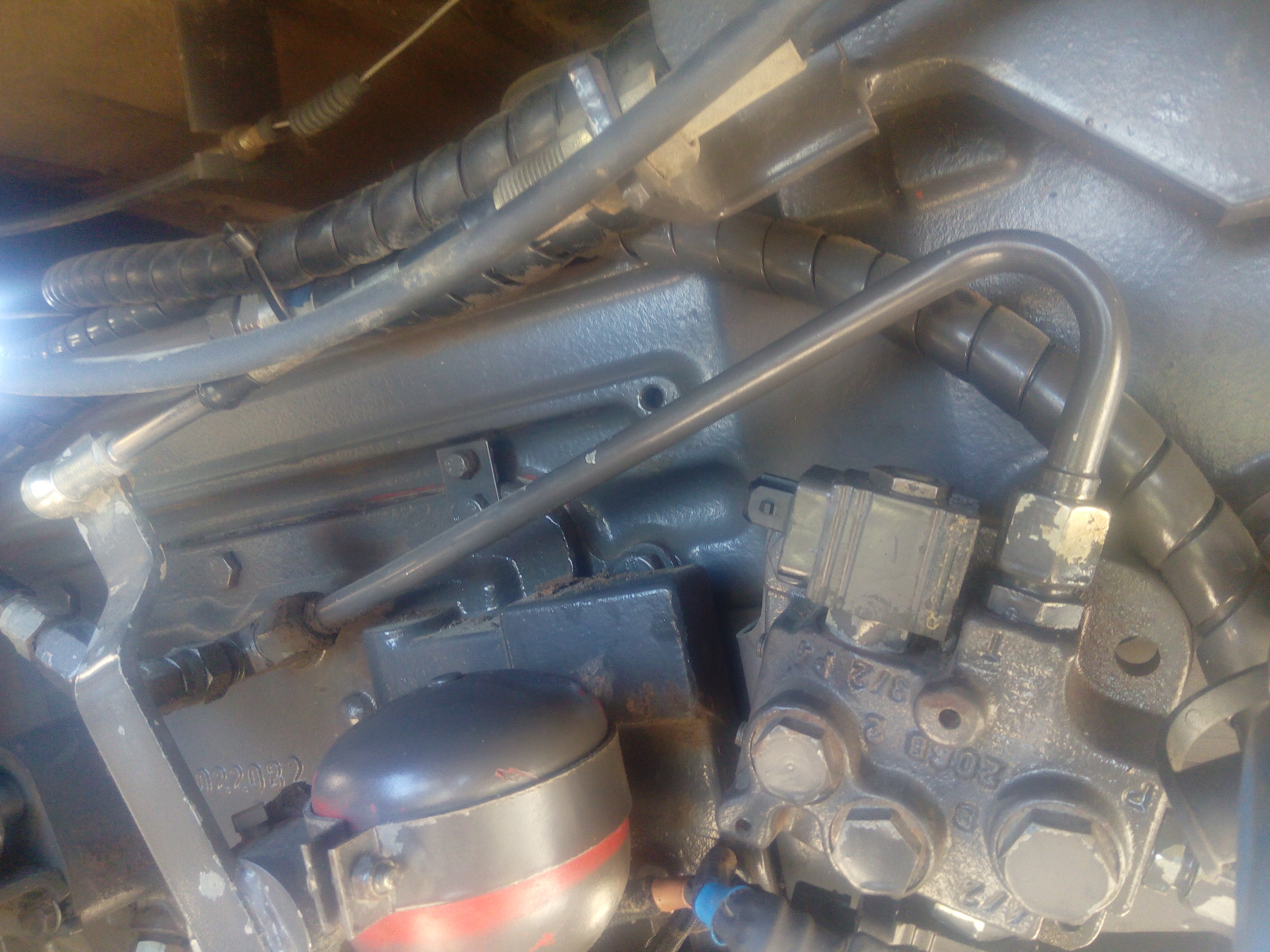

    Wpiołem manometr na tą górną rurkę kolo elektrozaworu czy w tej rurce powinno być cisnienie bo jest zero jak ciagnik chodzi piszesz że jak podałem prąd na elektrozawór odciołem kosz bo wyciek z moich obserwacji to jak podałem prąd na elektrozawor to ciśnienie na tej rurce się pojawilo i jak sprawdzalem biegi rewers to wchodzily dobrze

    To jest pomiar na powrocie- nic nie wnosi. Pomiary dokonujesz na bloku sterowania połówkami.
    By wykluczyć połówki odepnij oba elektrozawory- nie powinno być aktywne żadne sprzęgło- jest wybrany półbieg zaciśnięty sprężynami. Punkt pomiaru ciśnienia na sprzęgle jest widoczny po prawej stronie od tego bloku zaworowego.

    Odkreciłem nakrętek przy tej drugiej rurce jak na zdjeciu 1 to musi być zasilanie sprzegieł bo jak ta górna to powrót i brak cisnienia odpiolem te dwie wtyczki na rozdzielaczu i też nic wszystko na zapalonym ciagniku czyli rozumuje że nie wychodzi cisnienie na sprzegła z tego rozdzielacza dobrze myślę?

    Czujniki o które pytałeś to:
    Lewy to czujnik służący do "wbicia" polowe/szosowe, prawy to czujnik temperatury oleju w przekładni.
    Dwa elektrozawory widoczne na zdjęciu odpowiadają za zamianę połówek.
    Jeżeli chodzi o złącze pomiarowe to zależne jest to od konstrukcji sprzęgła jaka masz tj zaciskane olejem lub zaciskane sprężyną. Dla zaciskanego sprężyna- ciśnienie rozłącza sprzęgło, dla zaciskanego olejem ciśnienie załącza sprzęgło.

    Mimo wszystko dziękuję ja dalej zgłebiam temat i tak na zaslepce dolnego elektrozaworu zdjecie cisnienia 1wszy półbieg ciśnienie 17bar 2ka 17bar 3ka zero 4ka zero, i po odpieciu wtyczek 4ka zero . cisnienia na elektrozaworze górnim zaslepka z lewj strony obok tej odkreconej jak na zdjęciu i tak 1ka 17bar 2ka zero 3ka 17 bar 4brak dodam ze po przekreceniu kluczyka świeci się kontrolka żółta bateri ze strzałka i na wyswietlaczu 4ka żółw
