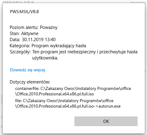

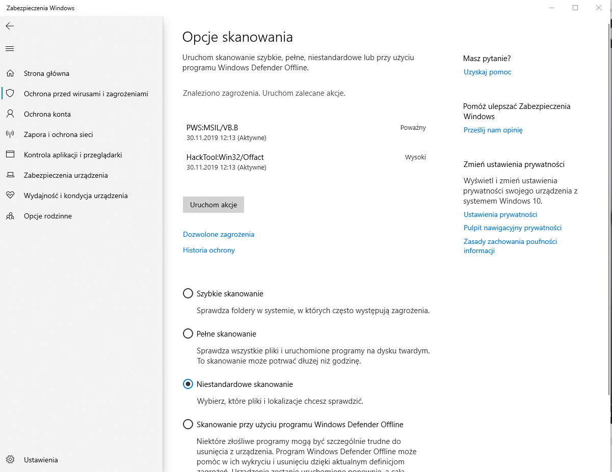

    Wczoraj dokonano nieautoryzowanego zakupu za pośrednictwem mojego konta paypal. Odpiąłem metody płatności, na innym urządzeniu niepodpiętym do sieci wifi pozmieniałem dane logowań i wszędzie gdzie się dało ustawiłem uwierzytelnianie dwustopniowe.
    Antywirusem i skanowaniem systemowym Windowsa 10 dokonałem skanowań, usunąłem wszystkie problemy, natomiast niepokoi mnie jedna kwestia.
    Po każdym pełnym skanowaniu dysku C: pojawiają się 2 znalezione zagrożenia:
    PWS:MSIL/VB.B - Poważny
    HackTool:Win32/Offact - Wysoki
    Mimo iż próbuje je usuwać, wprowadzać w kwarantannę, po jakimś czasie po dokonanym skanowaniu znajduje je na nowo.
    W załączniku dodaję zrzut ekranu z okna po skanowaniu.
    Czy są one groźne? Jak się ich pozbyć?
    Próbowałem robić skanowanie Windows Defender Offline - skończyło się na tym, że po uruchomieniu systemu po skanowaniu musiałem ręcznie odpalać explorer.exe, ale w razie potrzeby mogę dokonać go jeszcze raz.
    Z góry dziękuję za pomoc.

    PWS:MSIL/VB.B
    Severe |Detected with Windows Defender Antivirus
    This threat can steal your personal information, such as your user names and passwords. It sends the stolen information to a malicious hacker.
    Zapewne tak wyciekly loginy i hasla.
    Drugie to zapewne aktywator do office.

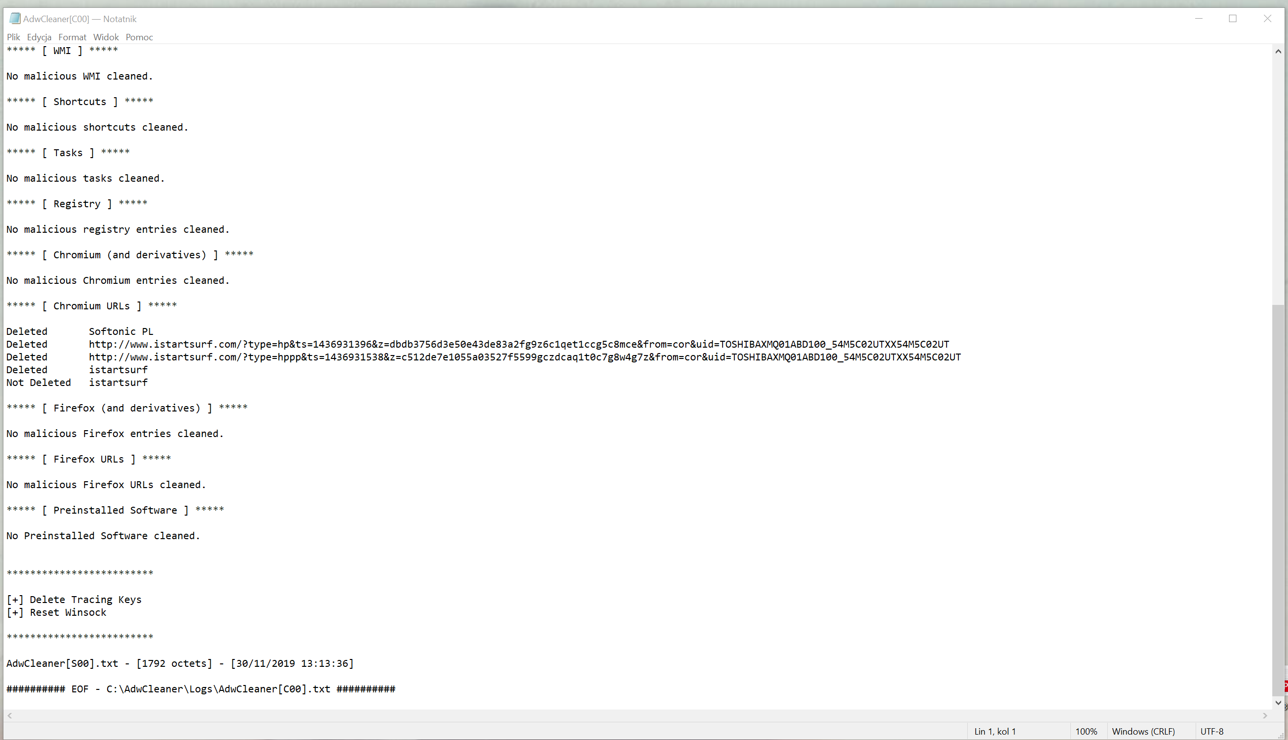

  • #6 18310695
    Kolobos
    Spec od komputerów
    Posty: 85164
    Pomógł: 17165
    Ocena: 10442
    Zrob pelny skan przy pomocy mbam, do tego adwcleaner i usun to co wykryja, pozniej ponownie defenderem i sprawdz czy nadal cos wykrywa.

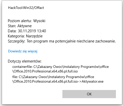

  • #7 18310756
    hekkosrip
    Poziom 5  
    Posty: 10
    Ocena: 4
    Pełen skan malwarebytes i adwcleanerem zrobiony.
    Adw znalazł 5 problemów i pozbył się 4 - zrzut w załączniku.
    Malwarebytes nie znalazł nic.
    Pełne skanowanie zakończyło się z wynikiem tym samym - nadal te same dwa zagrożenia.
    EDIT:
    nie wiem jak mogłem wcześniej nie zauważyć przycisku 'zobacz szczegóły' po rozwinięciu akcji możliwych do dokonania na plikach. Wygląda na to, że oba związane są z aktywatorem office (załączniki)
    Czyli nie mam się chyba czego obawiać?
    • Jak usunąć wirusy PWS:MSIL/VB.B i HackTool:Win32/Offact z Windows 10? Screenshot_17.png (21.02 KB) Musisz być zalogowany, aby pobrać ten załącznik.
    • Jak usunąć wirusy PWS:MSIL/VB.B i HackTool:Win32/Offact z Windows 10? Screenshot_18.png (18.42 KB) Musisz być zalogowany, aby pobrać ten załącznik.
    • Jak usunąć wirusy PWS:MSIL/VB.B i HackTool:Win32/Offact z Windows 10? Screenshot_16.png (138.75 KB) Musisz być zalogowany, aby pobrać ten załącznik.

    Jezeli sa w pliku iso i ich nie uruchamiales to nie ma to raczej zwiazku z infekcja.
    Usunąłem to ISO i zrobiłem pełen skan defenderem. Póki co cisza. Zrobie jeszcze jutro - jeśli cisza to zamknę temat
