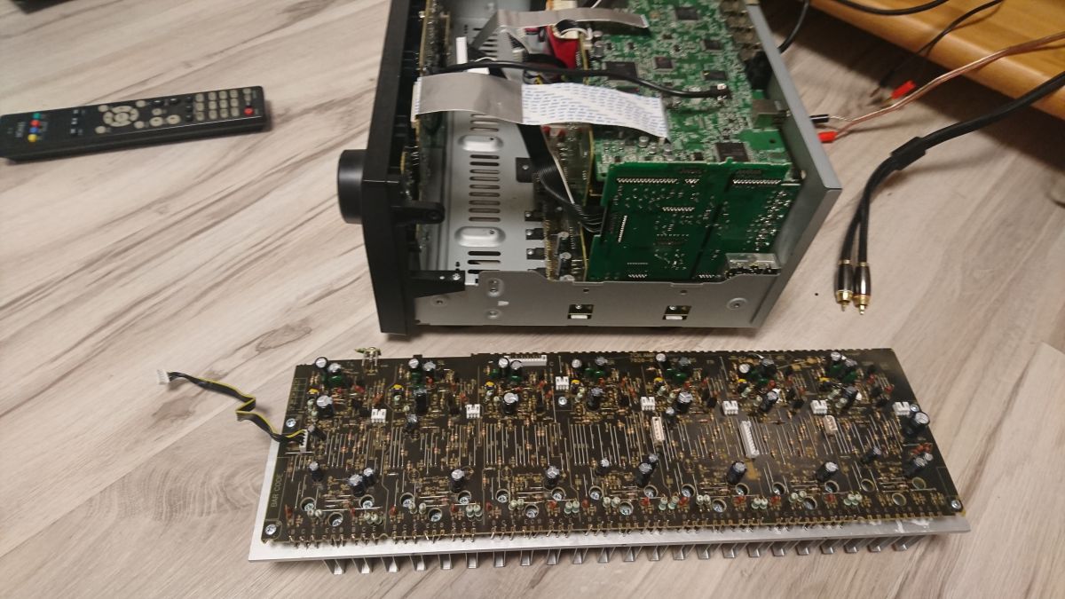

    A więc mam problem z wyżej wymienionym amplitunerem który nie chcę się włączyć tz. Włącza się miga zielona dioda po czym się wyłącza oczywiście wszystkie napięcia sprawdzone końcówki też także był resetowany i dalej nic nie chcę się włączyć co ciekawe jeżeli włączę go w trybie "Protection pass" to amplituner włącza się i wszystko działa jak powinno sprawdziłem wszystkie wejścia hdmi i wyjścia głośników gra każdy kanał. Jedyne co się dowiedziałem z testów diagnostycznych to występuję błąd "PRT: THERMAL A" i wiem że błąd oznacza że coś się przegrzewa lub jest złe połączenie to drugie sprawdziłem wszystkie połączenia są dobre i tu pytanie czy ktoś z Was wie co mogę sprawdzić by ową usterkę usunąć?

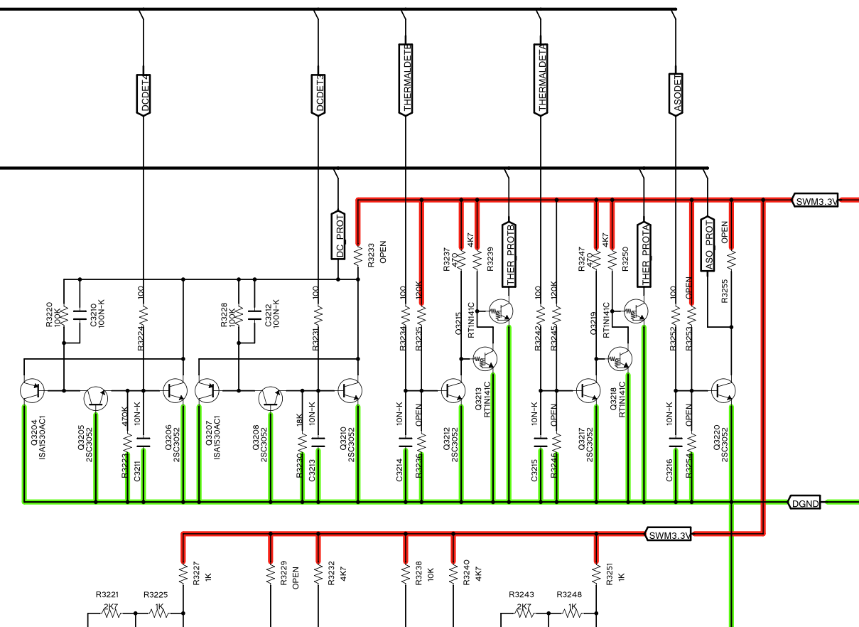

    Jakie masz napięcie na bazie tranzystora Q3217? Wyczyść całą plytę hdmi, szczególnie okolice procesora jeśli zakurzona.
    To wyżej to racja. A sprawdzanie końcowki, jeżeli Protect Thermal działa przy zimnym wzmacniaczu nie ma sensu.
    Jeżeli jest napięcie > 0,5 V na bazie Q3217 to trzeba sprawdzić "czujnik" tu jest chyba pozystor.

    A sprawdź ile jest na bazie Q3212 ?. Ten obwód Thermal Detect "nie wrzeszczy".

    Skoro masz 0.69V na bazie, to być może jeden z siedmiu tranzystorów takich jak Q403 przepuszcza napięcie.Jak sam widzisz, linia thermal jest wspólna dla wszystkich kanałów, ale każdy z tych tranzystorów jest odseparowany rezystorem 47k.Trzeba sprawdzić napięcie na kolektorze każdego z tych właśnie tranzystorów.Problem w tym, że są to tranzystory SMD montowane po stronie lutowania.
    Nie. Linia Thermal A dotyczy:
    SL tranzystor Q439, R537,
    FR Q415, R540,
    SBR Q475 R666
    Te R to są chyba pozystory? Symbol DHPTHF1608-10ST ?
    Q403 jest w Thermal B.
    RYSIKK napisał:
    Na q3212 jest 0,29V
    To jest OK.

    A więc sprawdziłem wszystkie tranzystory i na q415 mam 12v więc domyślam się że jest uszkodzony
    Ok przelutowalem 2n5410s z FL i wszystko się włączyło jak należy i teraz pytanie gdzie kupić taki tranzystor i potrzebuję jeszcze dwa rezystory tylko nie wiem jakiej jest wartości w schemacie jest to r415 a oznaczenia ma 22-J,1W-5REEL jeśli byłby ktoś pomocny gdzie nabyć takie elementy byłbym bardzo wdzięczny

    A Więc powstał nowy problem i zacznę od początku wczoraj go złożyłem bez końcówek w lewym kanale (nie będę się rospisywał po prostu moja nie uwaga i zapomniałem dokręcić śrób) grał cała noc wszystkie kanały oprócz FL dzisiaj postanowiłem że wezmę wszystko z SBR co się spalił w FL i tak uczyniłem poskręcałem sprawdziłem wszystko trzy razy i odpalam włącza się normalnie więc czekam dobra chwilę i biorę się za ustawienia prądu spoczynkowego prąd ustawiony odłączam od sieci skręcam obudowę stawiam podłaczam wszystkie kable włączam niby wszystko ok normalnie działa ale nie działa arc i żadne wejście hdmi do tego nie mogę wejść w ustawienia jedyne co mogę to zmienić źródło i dać głośniej lub ciszej. Normalnie mam dość tego amplitunera chciałem zająć czas bo walczę z bólem zęba właśnie zmierzam do dentysty no i niestety jak wrócę muszę szukać co się stało może ktoś pomoże?

    A więc minęło trochę czasu i wpadł mi w między czasie drugi taki sam amp. Zdecydowanie na części i niestety dalej ten sam problem na oby dwóch płytach głównych nie wchodzi do ustawień więc żadne źródło nie działa. Przeglądając service manual znalazłem żeby zrobić diagnostykę i wskakuje FIRM ERROR więc każą sprawdzić R3017/R3018 zależy od modelu i niestety rezystor 0ohm jest sprawny (na obu płytach) oczywiście na obu robiłem update firmwaru (trwa to 45min) i to też nie pomogło. I teraz pytanie czy potrzebna jest wymiana tego układu (R5F56108VNFP) czy powinienem szukać dalej?
    Ps. Doszły nowe objawy najprawdopodobniej padło połączenie między płytą główną a panelem sterującym
    Zrezygnowany poskładałem amplituner i nie dopiąłem taśmy przy płycie głównej poprawiłem niestety na włączonym ampltunerze i pokazało się na wyświetlaczu że weszło w tryb Audyssey i brak reakcji na jakiekolwiek przyciski wyłączyłem włączyłem jeszcze raz ampi ożył witając mnie menu tak jak zaraz po zakupie oczywiście wszystkie ustawienia przeszedł pomyślnie i zaczął grać jak nowy więc wziąłem się za skręcanie i co po tym zabiegu znowu przestał reagować na przycisk setup więc powtórzyłem czynność i ampi znowu ożył ale niestety jak go zostawię na 10min wyłączonego problem wraca więc zamówiłem nowe taśmy połączeniowe i zobaczymy reakcję niestety dwie które posiadam są w opłakanym stanie więc może wymian coś pomoże jeżeli nie no to najprawdopodobniej leży komunikacji między frontem a płytą główną tylko to szukanie igły w stogu siana.
