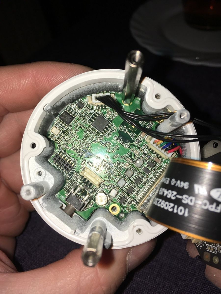

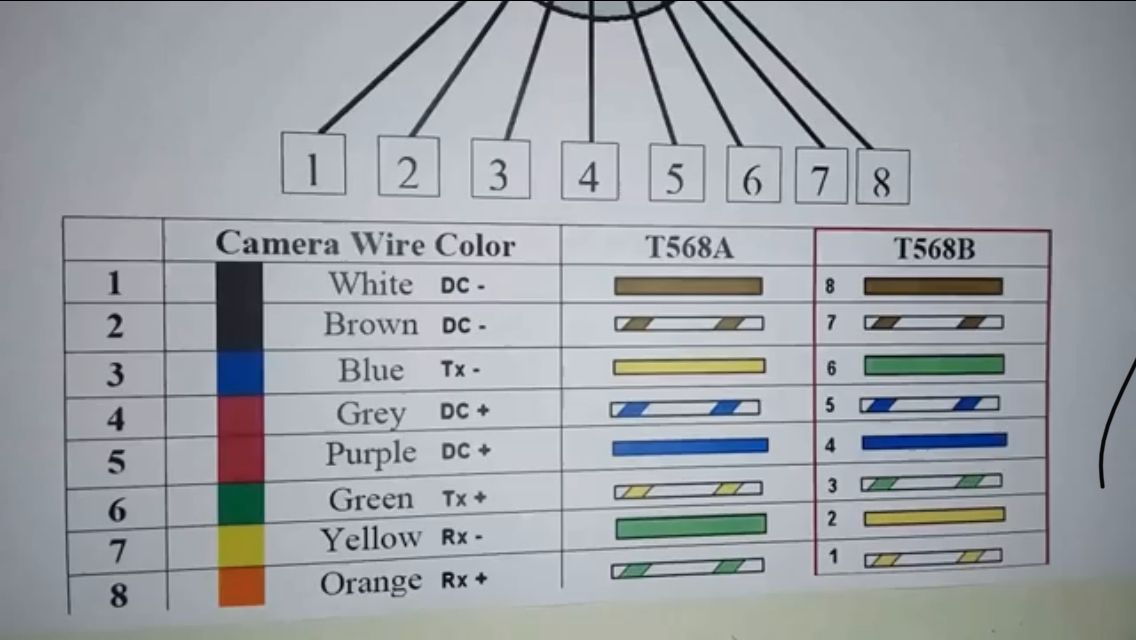

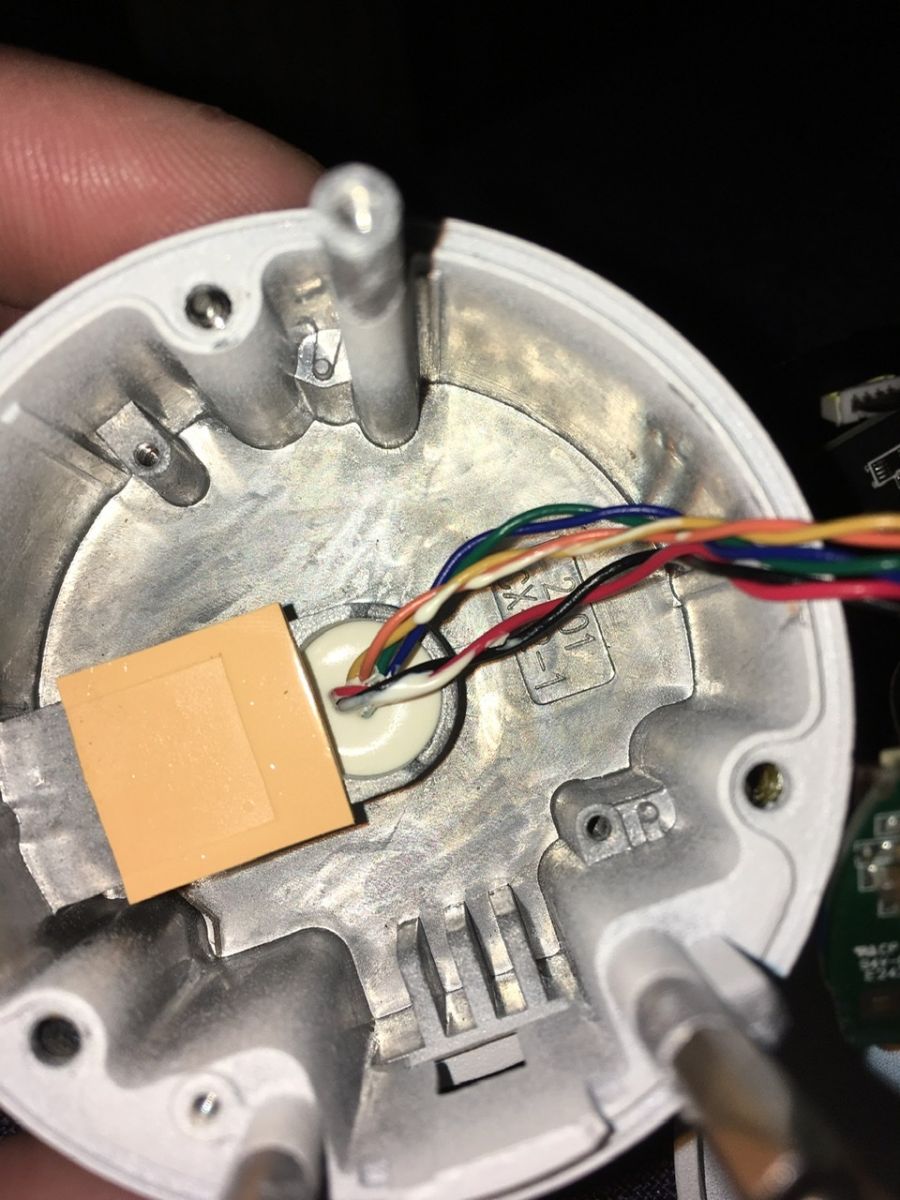

    Czy wiecie koledzy jaka może być kolejność kabelków w kamerce Hikvision
    Jak podłączyć kabelki w kamerze Hikvision - kolejność kolorów? Jak podłączyć kabelki w kamerze Hikvision - kolejność kolorów? Jak podłączyć kabelki w kamerze Hikvision - kolejność kolorów? Jak podłączyć kabelki w kamerze Hikvision - kolejność kolorów?

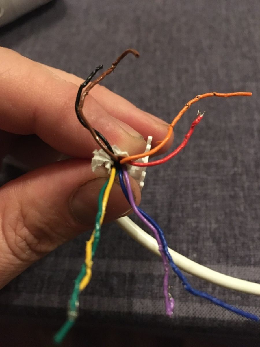

    Dziękuje za cierpliwość i za pomoc wideo ale......
    Połączenie par brązowych z czarnym przewodem i niebieskich z czerwonym skutkuje niestety miganiem diod podczerwieni i zasilacza Jak podłączyć kabelki w kamerze Hikvision - kolejność kolorów?

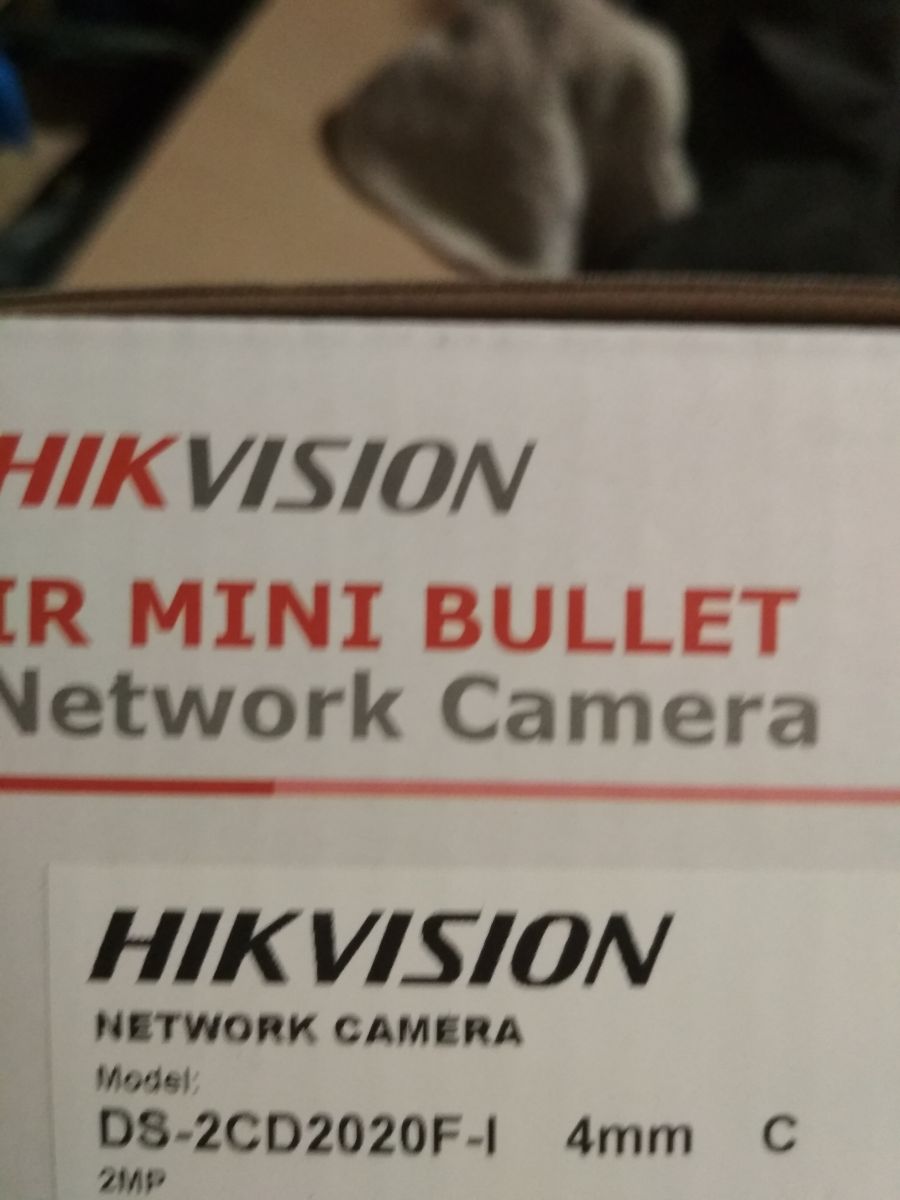

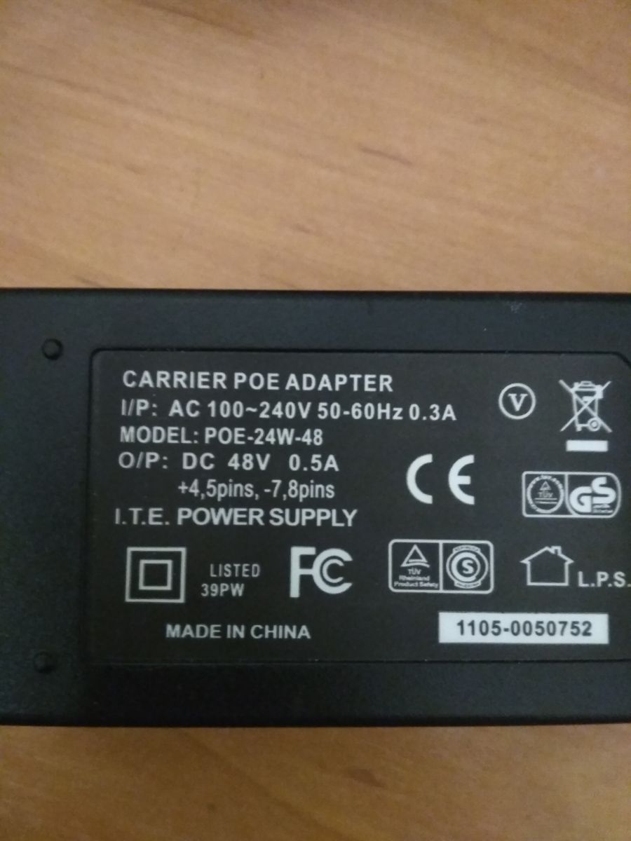

    Jaki zasilacz POE podpinasz ? 12V
    I podaj dokładny model kamery.
    Dlaczego reszty przewodów nie podłączyłeś ?
    Może kamera jest uszkodzona.

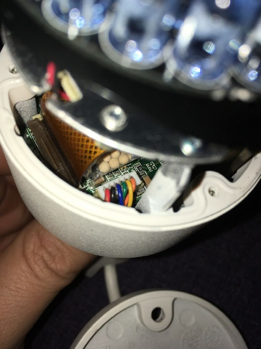

    Wszystkie kable były podpięte efekt taki sam, zasilacz na zdjęciu widoczny , mam takie dwa na drugim działa taka sama kamera. Zasilacz sprawny.
    Hmm pozostaje uszkodzenie

    Podepnij 12V i sprawdź jaki prąd pobiera. Ewentualnie odepnij oświetlacz IR i sprawdź bez niego. I dalej odepnij przetwornik obrazu. Sprawdź dokładnie podzespoły na PCB. Może coś się nagrzewa bo jest zwarcie.

    Niestety, wyładowała w serwisie
