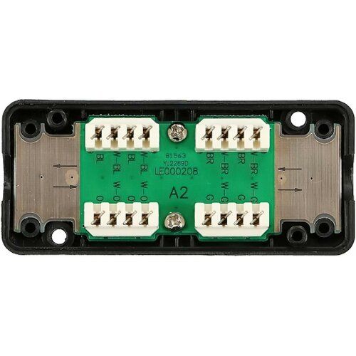

    Walczę z jedną kamerą POE (HWI-B140H-M Hikvision Hiwatch).
    Łączyłem skrętki za pomocą ( Złącze kabla z oznaczeniami przewodów w różnych kolorach. )
    Możliwe, że tutaj się pomyliłem.
    Chciałem się upewnić czy dobrze myślę, żeby kolory na dane i zasilanie zamienić w ten sposób?
    1- Biało Niebieski
    2 - Niebieski
    3 - Biało Brązowy
    4 - Pomarańczowy
    5 - Biało Zielony
    6 - Brąz
    7 - Biało Pomarańczowy
    8 - Zielony
    Zastanawiam się ponieważ aktualnie na testerze mam taki wynik ( gdzie skrętka jest zaciśnięta w standardzie B).
    2 - przerwa
    6 - przerwa
    Natomiast czy powinienem się jakoś tym przejąć, że najpierw pokazuje 8 a potem 7kę - czy to oznacza że na tej złączce pomyliłem kolory(niestety nie mam dostępu do tej złączki).
    Załączam aktualny wynik - nic jeszcze nie zmieniałem w kolorach jest po jednej i drugiej strony zaciśnięty wg standardu B).
    Z góry dziękuje za pomoc.

    Wymagane są pary 1,2,3 i 6 do danych a pozostałe do zasilania.
    W łączówce masz opisane jak powinny iść kolory.

    Finalnie na kamerze - zamieniłem parę pomarańczową na niebieska i parę zieloną na brązową to samo zrobiłem na rejestratorze z małą korektą.
    Z racji, że przed całą operacją tester pokazał, że żyła 8ma na kamerze była żyłą 7mą na rejestratorze to musiałem zamienić kolejność w parze brązowej.
    Widocznie na łączówce pomyliłem kolory biały brąz z brązem.
    Mam tak podłączone aktualnie i działa :)
    KAMERA
