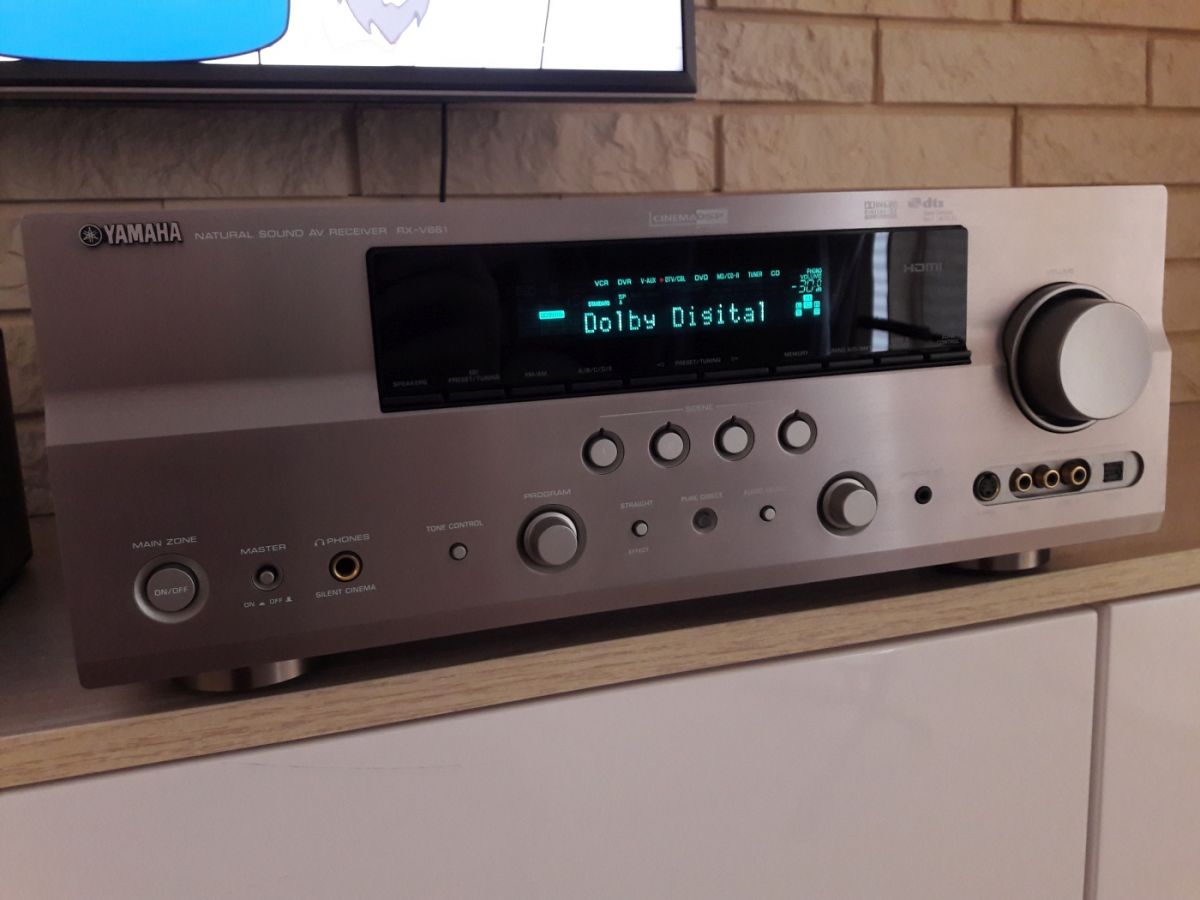

    Dzień dobry,
    dziś przywiozłem z mieszkania ŚP taty amplituner Yamaha RX-V661. Sprzęt dźwiękowo jest genialny dla mnie, pamiętam jak grał u taty i teraz mam zamiar go używać u mnie.
    Jest z nim jeden jedyny problem - wyświetlacz przez 12 lat działania (sprzęt kupiony w 2007 roku) dość mocno ściemniał.
    Zależy mi na podniesieniu jego jasności.
    Nie znam się na tym absolutnie, gdzieś w internecie wyczytałem, że jakieś 3 kondensatory puchną gdyż są dość blisko jednego z radiatorów mocno nagrzewających się ale wiele mi to nie mówi.
    Spotkał siś ktoś z taką "usterką" w amplitunerze Yamahy?
    Czy może te 12 lat jednak odcisnęło piętno na samym wyświetlaczu i nie ma co próbować naprawiać go?
    Na zdjęciu wyświetlacz świeci ze 2x mocniej niż widzi to oko.
    By dało radę przeczytać co jest pokazywane na nim trzeba wyłączyć wiekszość światła w pokoju.

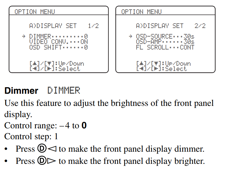

    Nie wiem jak w tym amplitunerze ale w większości jest opcja przyciemnienia wyświetlacza żeby nie raził, warto sprawdzić bo być może kwestia jednego ustawienia.
    Edit:
    Tu jest wszystko wyjaśnione.
    Jak zwiększyć jasność wyświetlacza w amplitunerze Yamaha RX-V661?
  • #3 18322311
    mjregulski
    Posty: 9
    Już sprawdzałem, dimmer jest na max jasność ustawiony.

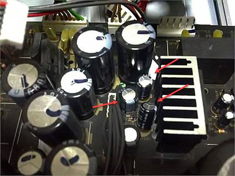

    Na jakimś forum znalazłem takie zdjęcie ze spuchniętymi kondami, może to coś komuś powie.
    https://www.fixya.com/support/t2293645-yamaha_front_panel_display_dim

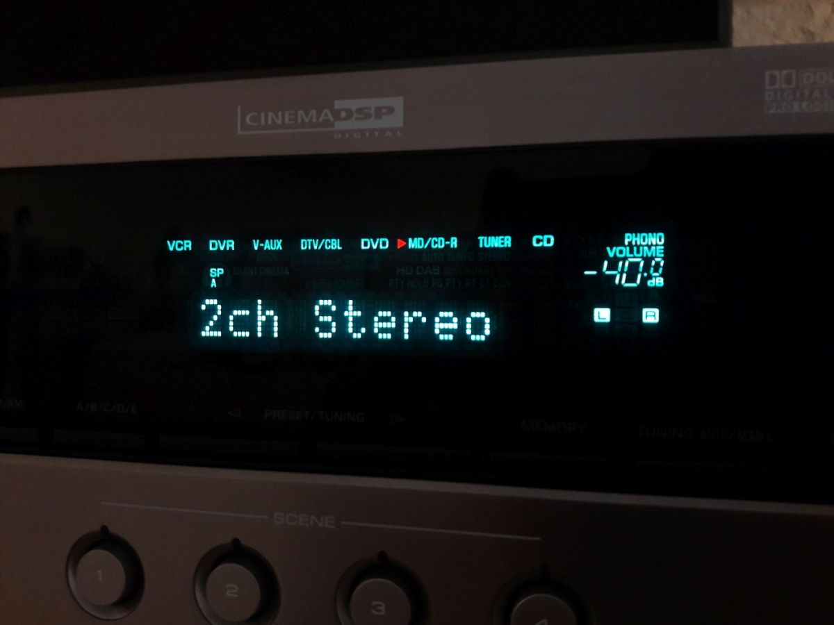

    Yamaha ma jeden wg. mnie feler jeśli chodzi o wyświetlacze: przyklejony dodatkowy filtr barwny na samym wyświetlaczu w kolorze czerwono-pomarańczowym. Filtr niestety dość mocno przygasza jasność samego wyświetlacza, ale dzięki niemu masz charakterystyczne dla Yamahy kolory żółte i czerwone. Bez tego filtra z żółtego jest soczysta zieleń a czerwień nadal pozostaje czerwienią.
    Jeśli nie zależy Ci na oryginalnej barwie żółto-czerwonej, to spróbuj odkleić ten filtr od wyświetlacza VFD (da się). Efekt b.ładny. No i będzie b.jasno świecić ale nie razić, bo przed wyświetlaczem jest jeszcze przyciemniana szybka w przednim panelu. Odklejaj go tylko b.ostrożnie żeby nie uszkodzić samego VFD bo będzie kicha.
    Ja tak zrobiłem w magnetofonie i powiem szczerze: lepiej się teraz prezentuje (nie mówiąc o tym, że VFD po prostu zaczął świecić jaśniej i milej dla oka).
    Fotkę wstawię jutro.
    Dodam, że jeśli nie będzie Ci się podobać zieleń, to możesz zdobyć skądś szybkę przed wyświetlaczem z dowolnego starego magnetowidu, dociąć ją i zamocować przed wyświetlaczem w Yamaszce. W efekcie zieleń zmieni Ci kolor na zbliżony do niebiesko-białego. Czerwony nadal pozostanie czerwony. Będzie i tak jaśniej niż żółty, ale mimo wszystko ciemniej niż zielony.
    Ja pozostałem przy zielonym.
    A tak wygląda bez filtra:
    Jak zwiększyć jasność wyświetlacza w amplitunerze Yamaha RX-V661?VFD_Yamaha...filtra.jpg (189.27 kB)Musisz być zalogowany, aby pobrać ten załącznik.

    Kontaktowałem się z jednym ze znanych fachowców w tym temacie. Jest to wypalenie wyświetlacza VFD i nie wiele się z tym zrobi.
    Póki co daję sobie na wstrzymanie nie chcę grzebać przy wyświetlaczu na tej Yamaszce, może kupię jakiś najtańszy model by sprawdzić jak będzie wyglądało to po modach zaproponowanych tutaj.
    Zastanawiam się jeszcze co bardzej szkodzi VFD - ciągłe świecenie czy np. słuchanie na trybie Direct i włączanie i wyłączanie się wyświetlacza przy każdorazowej zmianie głośności/wejścia itd.

    Ok, poszedłem po rozum do głowy. Zrobiłem zaproponowanego tu moda i to był dobry krok. Świeci 2x mocniej, tak, że musiałem dimmer na -2 ustawiać, do tego wygląda dużo nowocześniej. Filtr sobie zostawiłem bo udało się go zdjąć bez uszczerbku na nim. Dziękuję!
