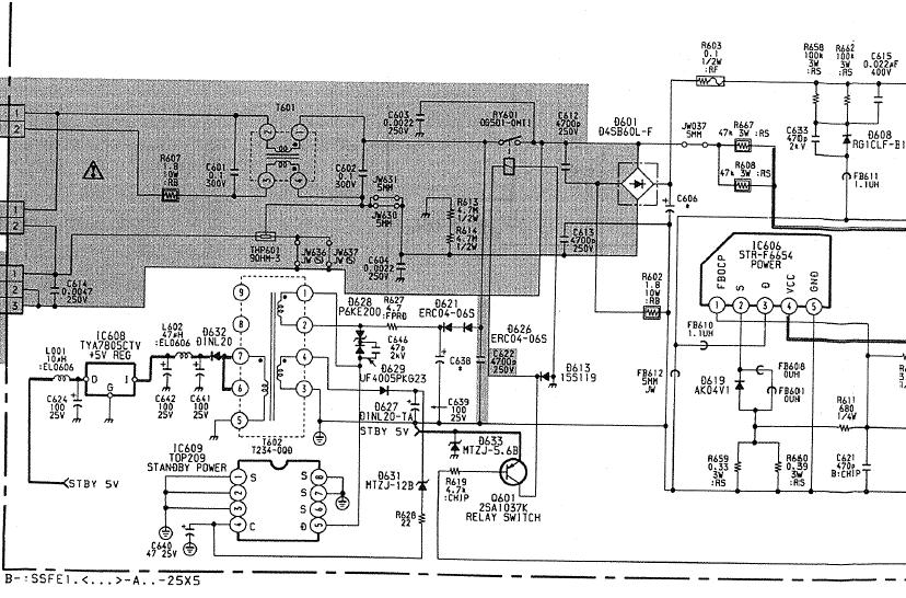

    Witam wszystkich i proszę o pomoc !
    Uruchamiam Sony 25" KV 25X5K po burzy (choć nie wygląda na to) i mam problem z uruchomieniem zasilacza (5V STBY).
    Sprawdziłem wszystkie półprzewodniki (jedna dioda miała przerwę D629), wszystkie rezystory, wymieniłem wszystkie elektrolity a na koniec wymieniłem układ TOP 209. Sprawdziłem czy nie ma zimnych lutów przedzwoniłem wszystkie ścieżki.
    Przy włączeniu słychać taki charakterystyczny dźwięk jak przy startującej przetwornicy ale napięcia 5V na wyjściu brak. Na n.5 układu jest 305V a na n.4 układu 5.2V. Na żadnych wyprowadzeniach nie stwierdziłem napięć zmiennych.
    Robiłem próby przy obciążonym stabilizatorze jak i bez obciążenia - bez rezultatu.
    Jedynej rzeczy, której nie mam jak sprawdzić to trafko T 602. Nie wiem jaki powinien być opór uzwojeń.
    Jeśli miałby ktoś jakiś pomysł co mogę z tym jeszcze zrobić albo jaka powinna być rezystancja tych uzwojeń to z góry dziękuje.
    Pozdrawiam i dołączam kawałek schematu

    Jakie masz napięcie na nóżce 4 us TOP i na katodzie diody D629 względem masy gorącej (tej w kółeczku) jeżeli coś tam będzie to by znaczyło że przetwornica działa i wtedy trzeba by szukać po stronie wtórnej przetwornicy, a tam jest tylko kilka elementów. Czy uzwojenie wtórne stb. dla 5V ma przejście omomierzem?

    Te napięcia, które podałem są właśnie względem masy gorącej czyli 5.2V na n.4 i 305V na katodzie D629 i na n.5 scalaka. Zapomniałem tylko dodać, że nie występuje tutaj D628, zamiast jej jest firmowa zwora tak więc uzwojenie 1-2 jest zbocznikowane diodą D629 (UF 4005). Co do scalaka to nie wygląda na podróbę, jest identyczny z tym, który jest oryginalnie wlutowany. Nie mniej jednak dziś kupię jeszcze jeden w innym sklepie.
    Co do obciążenia strony wtórnej to podpinając zewnętrzne 5V do wyjścia stabilizatora IC 608 pobór prądu wynosił 25 mA. Sprawdzałem też obwód zaraz za diodą D 632 i tu też jest wszystko w porządku

    Widzę że jest popełniany błąd z diodami - sam to przerabiałem.
    Jedna dioda jest zmostkowana zaś druga to nie UF4005 - w moim miała napis T2D 08 .
    Po wstawieniu według schematu P6KE200ASY i UF4005 Sb-by pracował.
    Zrobiłem tak bo nie znalazłem parametrów siedzącej tam orginalnej diody.

    Ta zwora jest tam od początku więc telewizor musiał pracować bez diody D628. Ta druga - D629 - miała przerwe i wymieniłem ją na taką, jaka widnieje na schemacie czyli UF 4005. Faktem jest, że tamta była troche inna.
    Ale uporządkujmy to:
    - czy konieczna D628 skoro jej tam nie było ?
    - jaka ma być D629 ? (ja mam wlutowaną UF4005)
    Dziękuję i pozdrawiam

    Tylko producent zastrzega sobie zmiany.
    Znalazł diodę o lepszych parametrach i ją wstawia.
    Skoro diody są w szeregu to taniej wstawić jedną jak dwie.
    Na pewno nie jest to dioda UF4005 tylko zenerka .
    Przypuszczam iż na twojej wyjętej jest ten napis '' T 2D 08 '''
    Dodam jeszcze że dostać diodę która siedziała orginalnie będzie kłopot więc pozostaje naprawić tak jak jest w schemacie - dwie diody.

    Ta dioda to D 627 katoda poprzednio źle odczytałem ze schematu, jeżeli jej katodzie będzie nap. musiłoby być większe od 5,2 V nóżka 4 to by znaczyło że przetwornica chodzi i dioda D 627 prostuje to nap. wyjściowe z przetwornicy, z uzwojenia strefy "gorącej"

    Witam wszystkich. Zasilacz odczarowany !!!
    WIESŁAWL miał racje. Wsadziłem diody tak jak na schemacie i ruszyło.
    Producent zamiast dwóch diod skierowanych katodami zastosował jedną ale uniwersalną. Stąd jedna zwora i jedna dioda.
    Jedna uwaga !
    W sprzedaży są dostępne diody P2KE600 dwukierunkowe co sugeruje, że można ją zastosować zamiast T2D..... Sprawdziłem i nie działa tak jak trzeba to znaczy napięcie na wyjściu powoli narasta i wacha się w granicach 2.5 - 4.2 V
    Najlepszym więc rozwiązaniem jest rada WiesławaL dot. zastosowania dwóch diod. Mam nadzieje że ten temat pomoże jeszcze nie jednemu z nas poradzić sobie z zagadką "nie wstawania" sprawnego zasilacza. Dziękuję wszystkim i pozdrawiam

    Zgodnie z obietnicą podaje prawidłowe napięcia na układzie TOP 209
    Napięcia względem masy gorącej (n.1)
    -na nóżce 4 ----- +5.8 V
    -na nóżce 5 ----- +247 V
    W przypadku wymiany diod D628, D629 na inne niż w schemacie może pojawić się powolne narastanie napięcia na C642 i brak jego stabilności.
