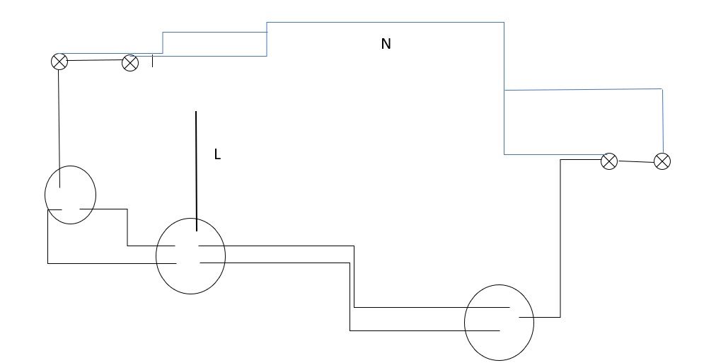

    Proszę o pomoc w rozwiązaniu problemu podłączenia oświetlenia. Okablowanie jest przedstawione na poniższym schemacie. Mam jeden wł krzyżowy i dwa schodowe. Problem w tym, że przewód fazowy L jest pociągnięty w środkowym węźle, są dwa obwody oświetlenia (góra i dół) i nie mam pojęcia jak to połączyć, gdyż L powinno być na jednym ze schodowych- jest taka możliwość by to wykonać ale nie wiem jak to zadziała. Proszę jeżeli to możliwe o przedstawienie rozwiązania za pomocą schematu.
    Pozdrawiam Jak podłączyć oświetlenie z włącznikiem krzyżowym i schodowymi?

    Jak dla mnie tam nie będzie krzyżowego tylko podwójny schodowy i wtedy ma to sens.

    Tak myślałem- tylko schemacik bym poprosił. Musze zakupić podwójny schodowy.
    Traktuj układ jako dwa niezależne schodowe z mostkiem na L na podwójnym, środkowym łączniku.
