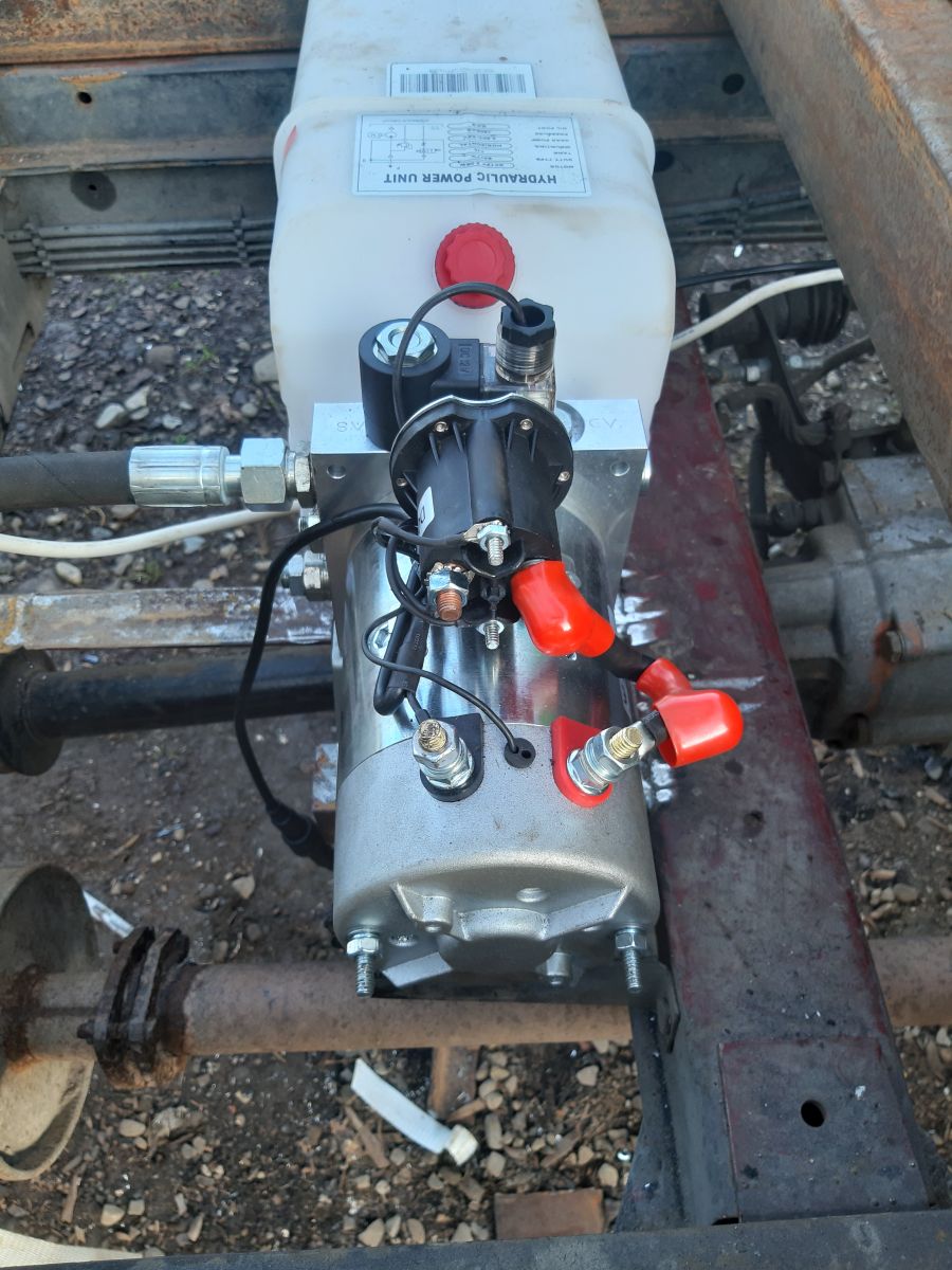

    Witam, potrzebuję informacji na temat podłączenia agregatu hydraulicznego12 V. Gdzie podłączyć (+,- ). Proszę o pomoc bo jestem zielony w tym temacie, a nie chcę spalić silnika.

    Pod miedzianą śrubę gruby plus pod czarna dużą na koncu minus pod małe śrubki sterowanie ,widzę ze jest wyprowadzone na przewodzie trzeba sprawdzic które jest połaczone do plusa a kóre do minusa bo nie widac na zdjeciu
