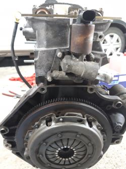

    Witam potrzebuje pomocy... robię remont silnika i chcę się upewnić czy dobrze wszystko ustawiłem. Przyrządem zablokowałem walki rozrządu, blokadę walu czujnik położenia walka ale na kole zamachowym ta kropka nie jest w pozycji górnej lekko w lewo ucieka tłok 1 niby jest w górnym położeniu niżej pokaże zdjęcie
    Opel corsa C 1.2 benzyna 2005r jak ustawić prawidłowo rozrząd
    Jak ustawiam w pozycji górnej to blokada wału nie wchodzi
