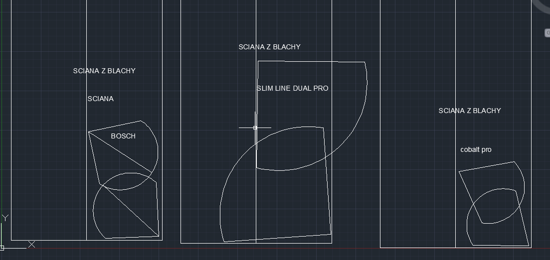

    Witaj, mysle nad montażem tych czujek w hali magazynowej, ale widzę jeszcze COBALT PRO, która jest tańsza od SLIM DUAL PRO, nie wiem czy jest sens dopłacać do wersji SLIM?

    Jak oceniacie nowe czujki Slim Satel w porównaniu do Bingo/RXC-ST/IX?
    Narysowałem 3 rodzaje czujek w pomieszczeniu, czy dobrze widzę, że jedynie SLIM DUAL PRO SIĘ NADAJE ze względu na zasięg?

    Chodzi mi o to, że Nawet Jeśli Bosche są dobre to zrobiłem zestawienie zasięgu w hali magazynowej, i wychodzi na to, że Bosch ma za mały zasięg do większych pomieszczeń nie pokrywa przeciwległej ściany pomieszczenia. Ten SATEL COBALT PRO, w ogóle już ma mały. A te SATELE SLIM DUAL PRO mają spory zasięg i akurat by pasowały.

    Slim Line mają bardzo dobre pokrycie chronionego obszaru, włącznie ze strefą podejścia w niektórych modelach.
