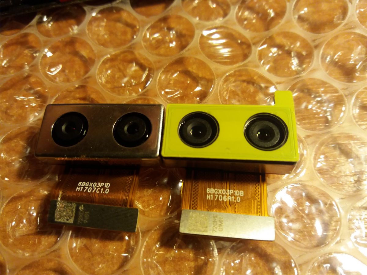

    Jak w temacie mam uszkodzony aparat w Huawei P10 VTR-L29. Aparat po włączeniu nie łapie ostrości działa tylko w trybie czarno-białym.
    Rozebrałem telefon jednen obiektyw lewy się zawiesz po delikatnym wciśnięciu go aparat działa prawidłowo ale tylko do czasu aż znów sie zawiesi i nie łapie ostrości.Zakupiłem nowy aparat ale po wymianie telefon w ogóle go nie wykrywa po wejściu w aparat od razu włancza sie przednia kamera a po przełonczeniu na tylną od razu się wyłancza aparat.Czy ten który kupiłem bedzie uszkodzony czy może chodzi o to ze to jakis inny model?Dodaję fotkę i dodam że numery na taśmach aparatu się różnią.Proszę o pomoc co dalej z tym robić.
    Na zdjęciu po lewej oryginalny aparat z telefonu ,po prawej z zieloną naklejką nowo zakupiony aparat.

    Kupiłeś "nowy", czy z demontażu??

    Reklamuj, pewnie jest uszkodzony. Przy takich objawach w mojej karierze nie tylko w huawei zawsze pomagała wymiana modułu kamery..... Tak na marginesie przeczytaj komentarze o tym gościu....

    No już napisałem maila czy mozliwa wymiana na inny do gościa u którego to zakupiłem i czekam na odpowiedz.

    Witam Ponownie.
    Dziś dostałem odpowiedź na temat zakupionego aparatu.
    cytuję:
    "mieliśmy ostatnio podobną sytuację. Klient odesłał uznaną za wadliwą kamerę wraz z telefonem. Okazało się, że na czas naprawy (podłączenia kamery) nie odpiął baterii z płyty głównej. Zrobiliśmy jak należy i kamera zadziałała."
    Niestety u mnie nic to nie pomaga żadne odpinanie baterii przy montażu aparatu ani Hard Reset .Telefon nie widzi tego aparatu nadal.
    Odeśle go bo to raczej wada tego który kupiłem.

    Kolego kupiłeś aparat do modelu VTR-L09 to może być przyczyną dlaczego on nie działa.
