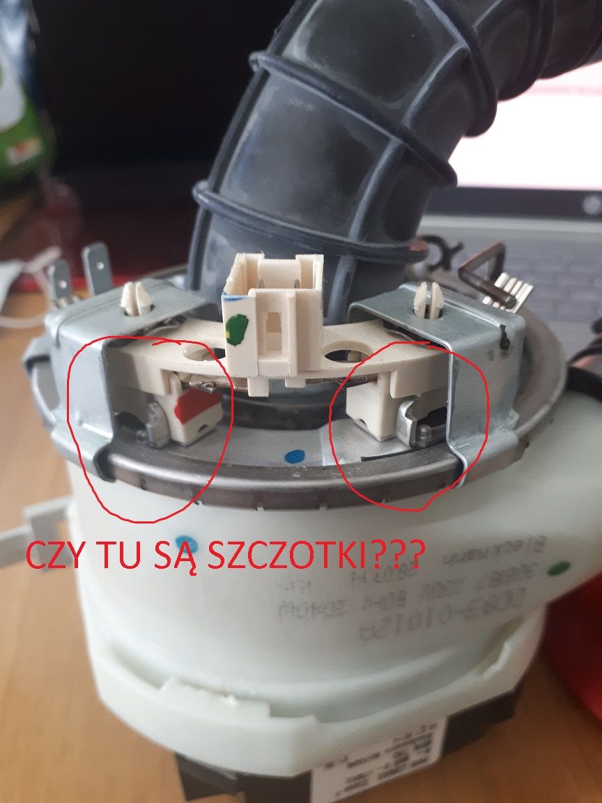

    Witaj qwazarpl, dzięki za odpowiedz, znalazłem czas aby odpisać więc znaleziona ta pompa jak na zdjęciach wszędzie przebicia, chyba to nierozbieralne i już nie do naprawy, myślałem że wymienie szczotki czy coś a tu coś inaczej to wygląda, muszę zamówić nową, może Panowie macie jakieś namiary do zamienników gdzie mogę zaopatrzyć się w taką pompę? Kenworth 18 pisałeś wcześniej coś o tanich częściach, znalazłem za 457zł taniej już chyba nie będzie.

    Witajcie, odgrzebuje temat, zmywarka leżała w garażu, niestety przez prace i natłok obowiązków musiałem temat przełożyć, no ale wracając, po pierwsze bardzo dziękuje wszystkim, którzy się zainteresowali sprawą i pomogli. Qwazarpl przebicie mierze za pomocą miernika, tak normalnie jak bym sprawdzał czy kabel gdzieś nie łączy itd, więc widzisz wcześniejsze moje zdjęcia( te piny w czerwonych kółkach) jak zetknę jakiś pin z innym to wszędzie są połączenia, nawet z obudową, czyli tak po chłopsku nie mam osobno minus, plus i masa. Chyba, że źle myślę.
    Chciałem jeszcze rozebrać to (dorzucę zdjęcie) bo mi się wydaje, że może tam są jakieś szczotki, jak to przy silnikach, ale nie wiem czy to jest dobry trop, nie jestem pewien czy w ogóle są tam szczotki.
    Ewentualnie na koniec zostaje że zamówię tą część, ale chciałem się upewnić czy dobrze myślę, że coś jest nie tak z tą częścią (czyli ta grzałko-pompa), możliwe że kupie gdzieś taką grzałko-pompę, ale nie oryginalną co by ponieść mniejsze koszty. Zmywarka się włącza, ale bez pompy, jak ją podłącze wywala cały prąd w domu.
    To nie silnik od pralki chłopie tylko grzałka. Jak Ty szukasz tam szczotek to weź tą zmywarkę majstrowi jakiemuś zostaw bo wyczuwam katastrofę.

    Hej Abuhamza, chętnie bym to zlecił specjaliście, niestety mieszkam w Anglii, nie ma tu takiego, gość nawet nie umiał stwierdzić co jest nie tak ze zmywarką? Myślę, że to ta grzałko-pompa jest trefna, chce ją zamówić i wymienić, z tym sobie poradzę, chciałem tylko potwierdzenia jak mogę być w 100% pewien, że to właśnie ta część. Sorry, że z tymi szczotkami wypaliłem, nie wiedziałem co to jest w tych miejscach. Myślałem, że tam znajdę przyczynę usterki. Pozdro, i dzięki za pomoc.
