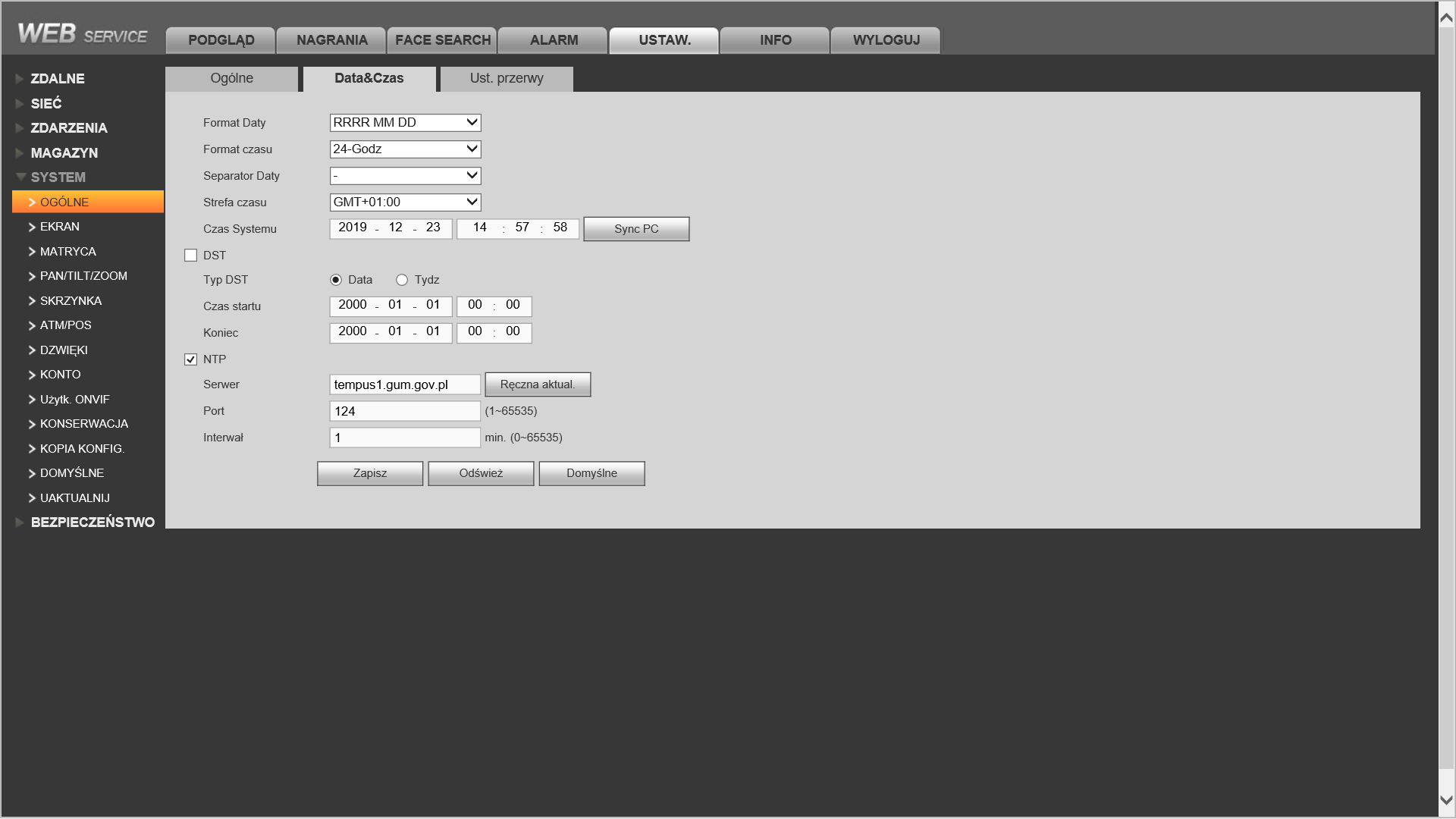

    Mam takie nastawy od kilku miesięcy i czas nie przestawił się automatycznie. Dalej jest przesunięcie o 1h. Jak to powinno wyglądać prawidłowo?

    Musisz sobie ustawić DST. Serwer czasu zwraca dane nieuwzględniające zmiany czasu.
    Zaznaczyć DST
    Typ dst: tydzień
    Marzec/ostatni tydzień/niedziela/3:00
    Październik/oststni tydzień/niedziela/2:00
    Zaznaczyć DST
    Typ dst: tydzień
    Marzec/ostatni tydzień/niedziela/2:00
    Październik/oststni tydzień/niedziela/3:00
