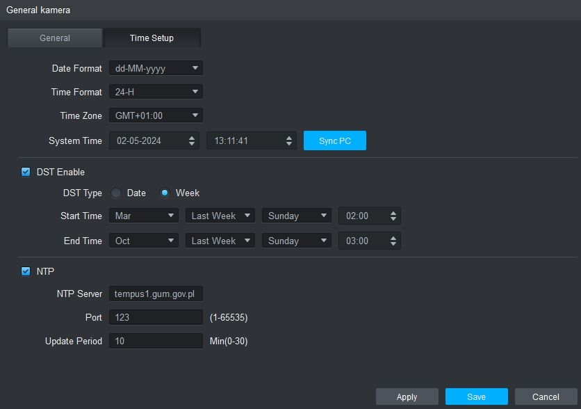

    Witam. Kamera Dahua IPC-D26. Coś mam problem zawsze gdy się czas zmienia letni/zimowy i odwrotnie. Teraz ustawiłem tak:
    Konfiguracja ustawień czasu kamery Dahua IPC-D26
    I teraz mam pytane jak teraz ustawiam czas w czasie letnim to GMT ma być +01.00 czy +02.00? Czy DST ustawiłem poprawnie? Czy serwer NTP pozostawić włączony? Czy wystarcz ustawić sam serwer NTP bez właczania opcji DST i czas letni/zimowy będzie się sam zmieniał?

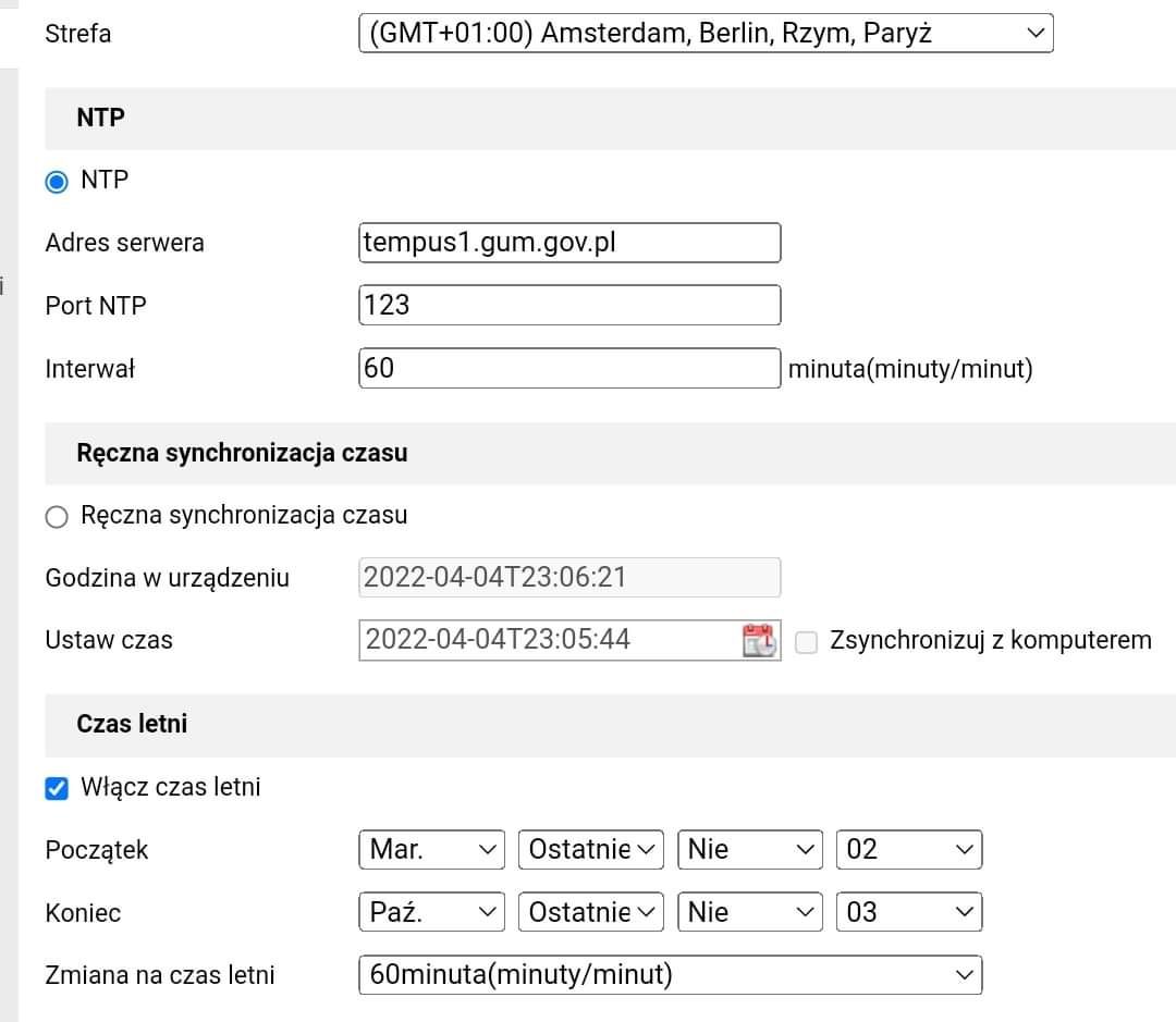

    Masz tu ładnie wytłumaczone.
