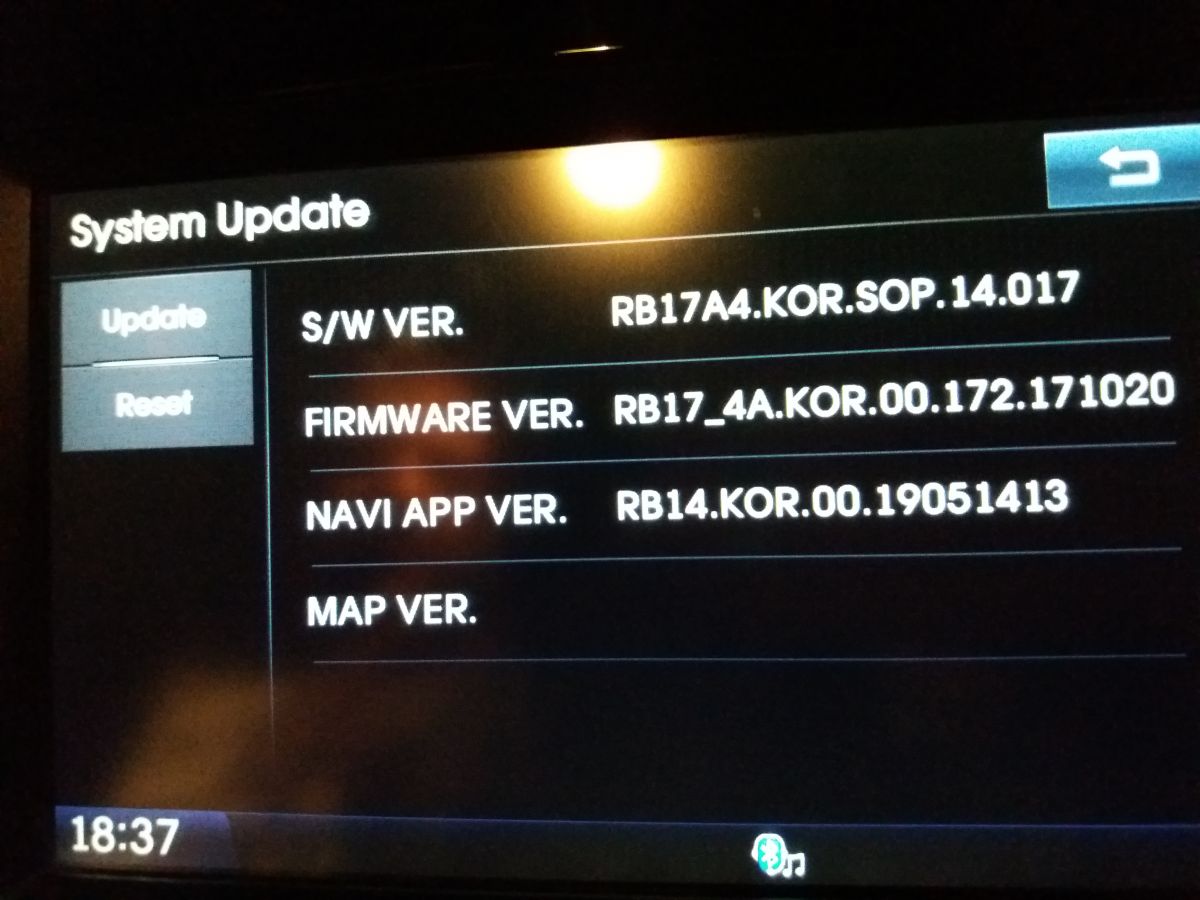

    Radio jest wykonane na rynek Koreański w związku z tym jest problem z uruchomieniem nawigacji może karta SD powinna mieć jakiś kod. Radio nie chce się połączyć z nawigacją. Natomiast w radiu działa telefon, kamera cofania i radio odbiera programy bez zakłóceń. Połączenie USB bardzo dobrze odtwarza muzykę z MP3. Proszę o pomoc co z tym radiem zrobić lub coś naprawić żeby można korzystać z nawigacji na terenie Polski lub Europy. Opis radia: Model MSIP-CMM-HMO-AV910SBDG. Windows CE 6.0. Na obudowie nr 1R965 51050 NON DECK 3.0 AV Hyundai Accent 2017 r. - Radio z nawigacją Model AV910SBDG Windovs CE 6.0 N >SECC . Czy nr seryjny nie jest kodem tego radia. Hyundai Accent 2017 r. - Radio z nawigacją Model AV910SBDG Windovs CE 6.0

    Problemem może być jedynie niepoprawne oprogramowanie na karcie SD.
