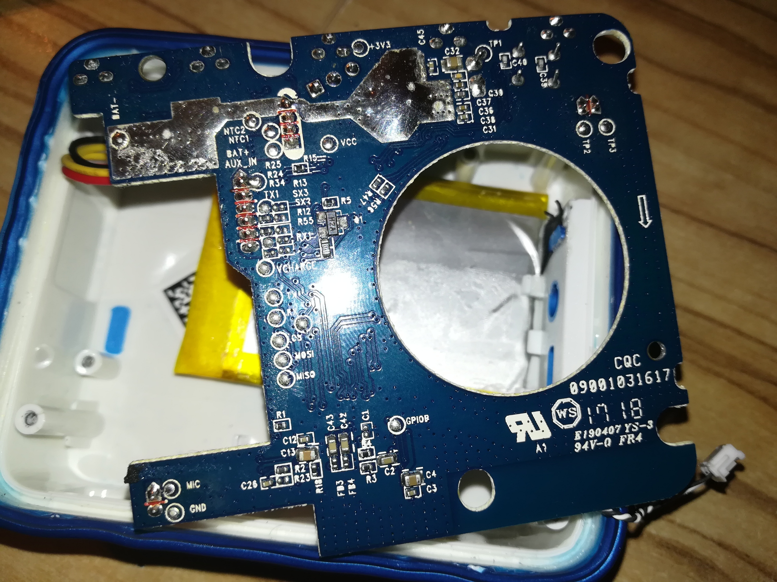

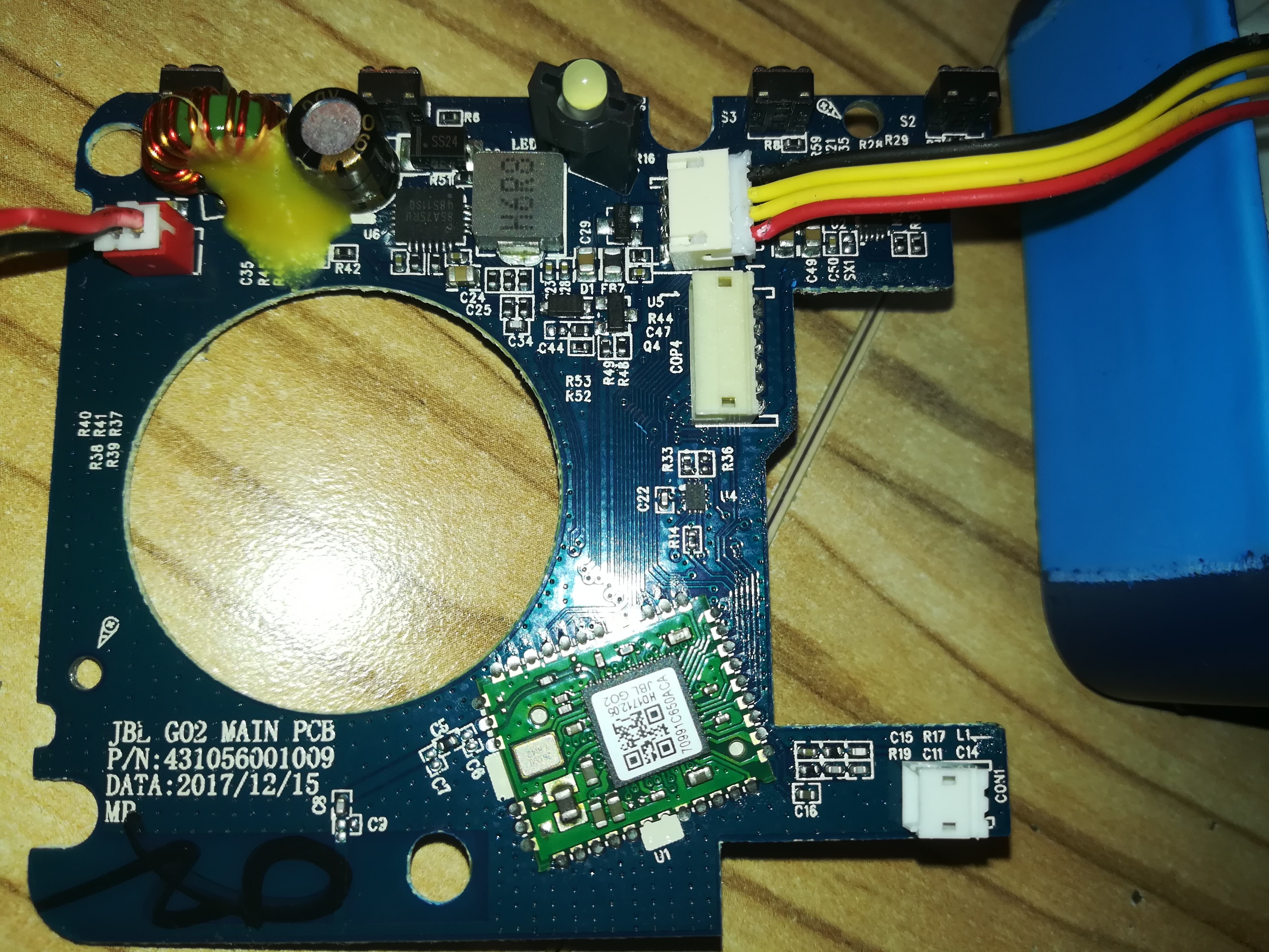

    Mam JBL Go 2 po gwarancji i wszystko chodzi w nim ok tzn. łączy się z urządzeniami, działa mikrofon przy połączeniu z telefonem, przyciski sterujące działają - można nimi sterować np. na YT, ale nie ma głosu. Resety urządzenia różnymi kombinacjami nic nie dają. Pomiary wyszły tak pomiędzy kabelkami:
    - + i - 4,12V
    - "-" i żółty od strony czerwonego 0,21V
    - "-" i żółty przy czarnym 0V
    - "+" i żółty od czerwonego 3,87 V
    - "+" i żółty od czarnego 4,12 V
    Nie pasuje mi to 0,21V... Nie zajmuje się elektryką i elektroniką, ale prądu do 5V nie ma się czego bać więc dlatego piszę. Pomiary robiłem z podłączonymi wszystkimi wtyczkami, a fotografie są z rozpiętymi.
    Na samej baterii pomiary:
    - + i - 4,12V
    - + i żółty od strony czerwonego 4,09V
    - + i żółty przy czarnym 4,09V
    Proszę o podpowiedzi. Pozdrawiam

    sprawdź głośnik omomierzem .

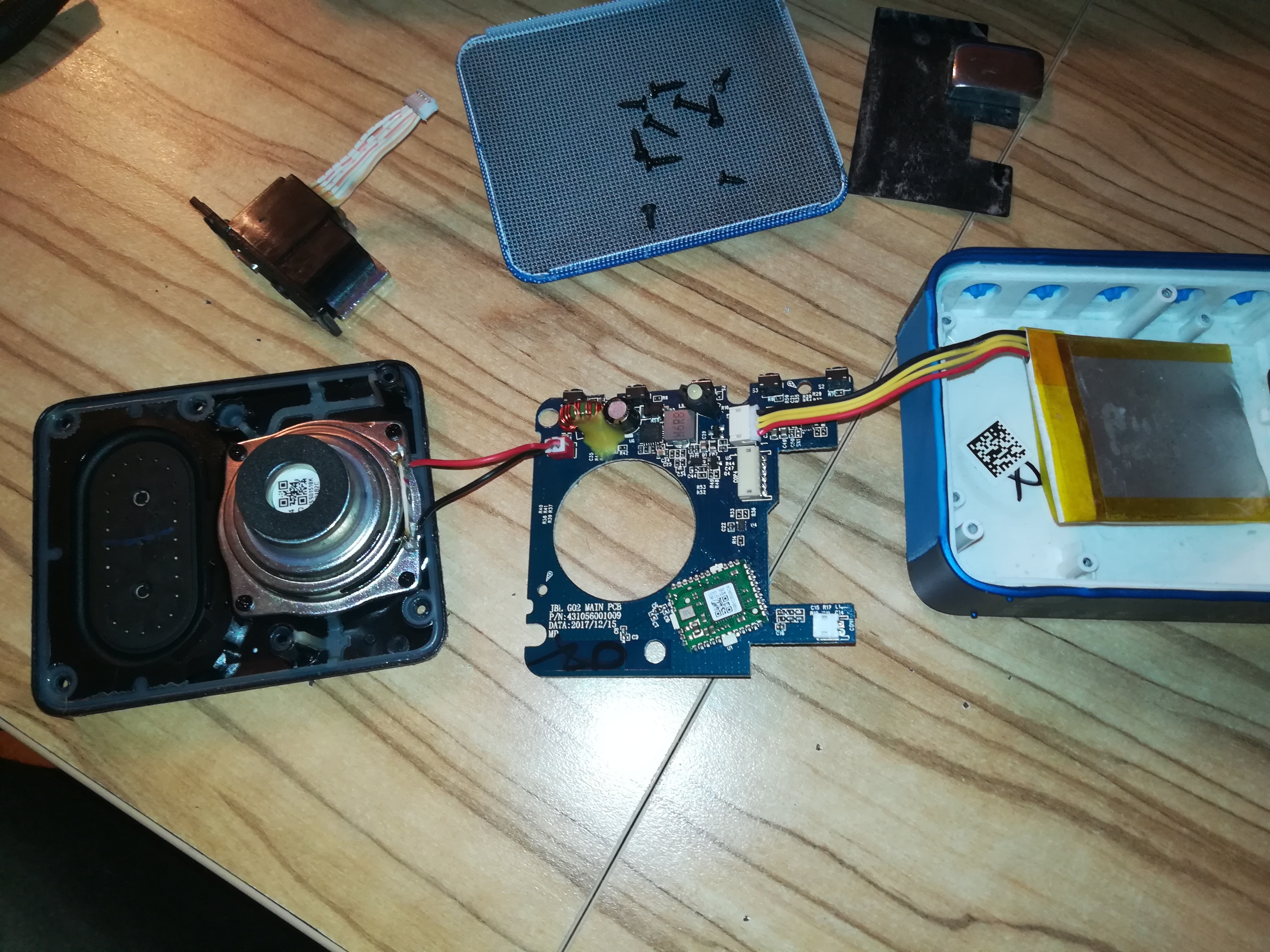

    Witam! Nie wiem czy dobrze to robię, ale ustawiając na multimetrze Ohmy (w zakresie do 200) pokazuje mi 4,1 więc chyba głośnik ok. Głośnik 4 Ohmy jest opisany.
  • #4 18370847
    398216 Usunięty
    Posty: 34261
    Pomógł: 3925
    Ocena: 9372
    Membrana po lekkim naciśnięciu palcem się poddaje - rusza się?
    Jeśli tak - szukaj dale cofając się od głośnika gniazdo do którego jest podłączany głośnik nie jest wyrwane? Nie ma pękniętych ścieżek biegnących do układu wzmacniacza mocy?

    Gniazdo i membrana jest ok. Co do ścieżek to chyba zaczynają się schody... ;) wg mojej wiedzy. Pytanie brzmi: jak wygląda wzmacniacz mocy.
  • #6 18373359
    bajdu
    Posty: 1294
    Pomógł: 193
    Ocena: 326
    Przewody od głośnika idą do wzmacniacza mocy. Prawdopodobnie to ta kwadratowa kostka z wyprowadzeniami po bokach. Jak nie masz doświadczenia to raczej niewiele zrobisz, popatrz czy nie ma jakiejś przerwy.

    Dla mnie to chyba wszystko jest już za małe. Zobaczę czy gdzieś nie znajdę na części jakiegoś i będę podmieniać płytkę główną.

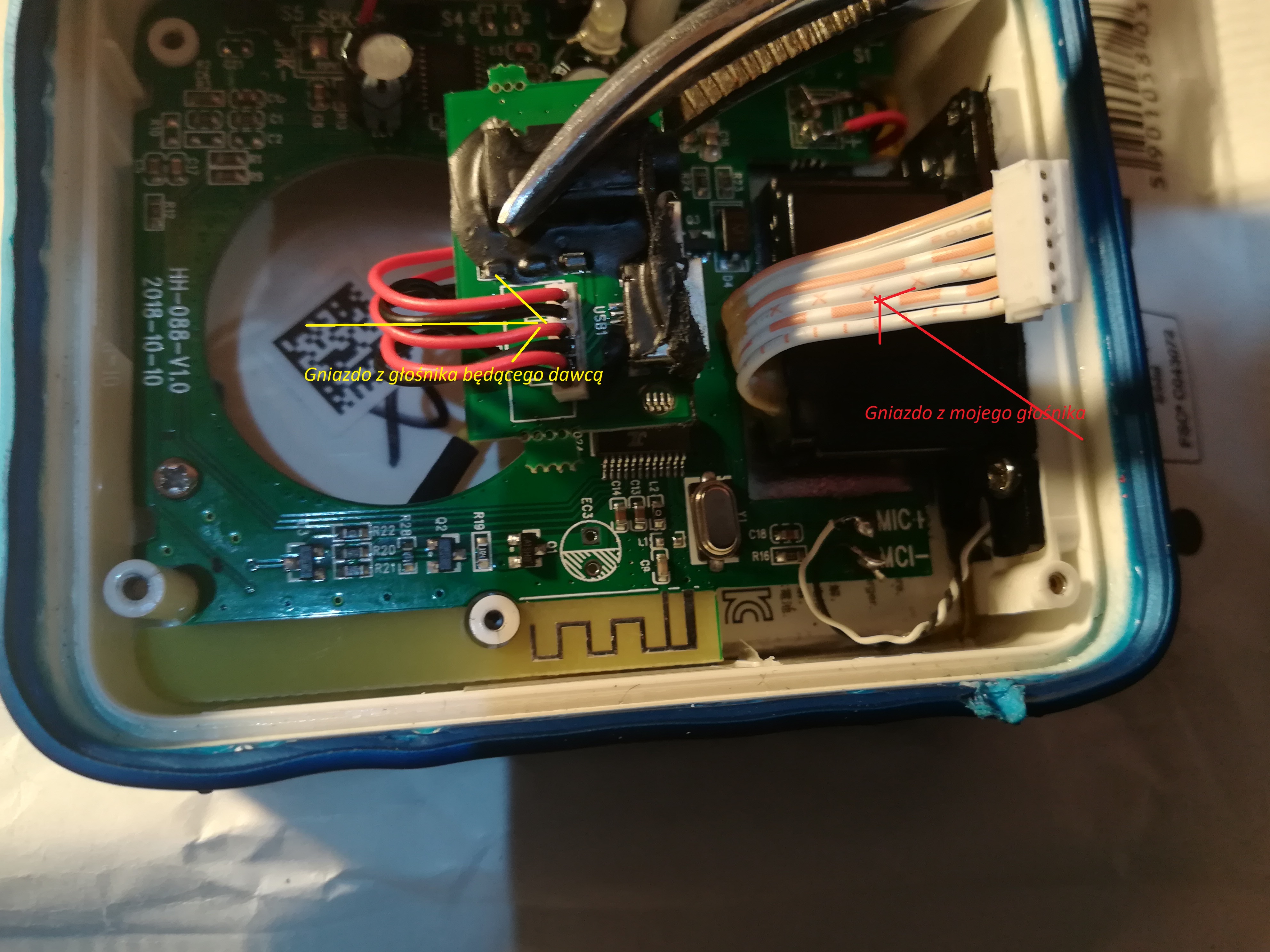

    Panowie znalazłem okazyjnie głośnik JBL Go 2, z zerwaną membraną. Kupiłem go bo w tym moim,który nie miał dźwięku po włączeniu głośnik był ok. Zacząłem przeszczepy i zostało mi jedno połączenie. Na razie wszystko działa ;) Mianowicie złącze od Micro USB i wejścia minijack. I tutaj załączam foto bo w nie wiem, od której strony zacząć przełączać kable. Od razu mówię, nie mogę zostawić tego nowego bo osadzenie w obudowie jest inne. Czy jest znaczenie od której strony zacznę przepinać kable? Proszę o pomoc.

    Przeszczep zakończony sukcesem. Namierzyłem na płytce ścieżki które idą na mikrofon i od tej samej strony przylutowałem. Wszystko śmiga.
