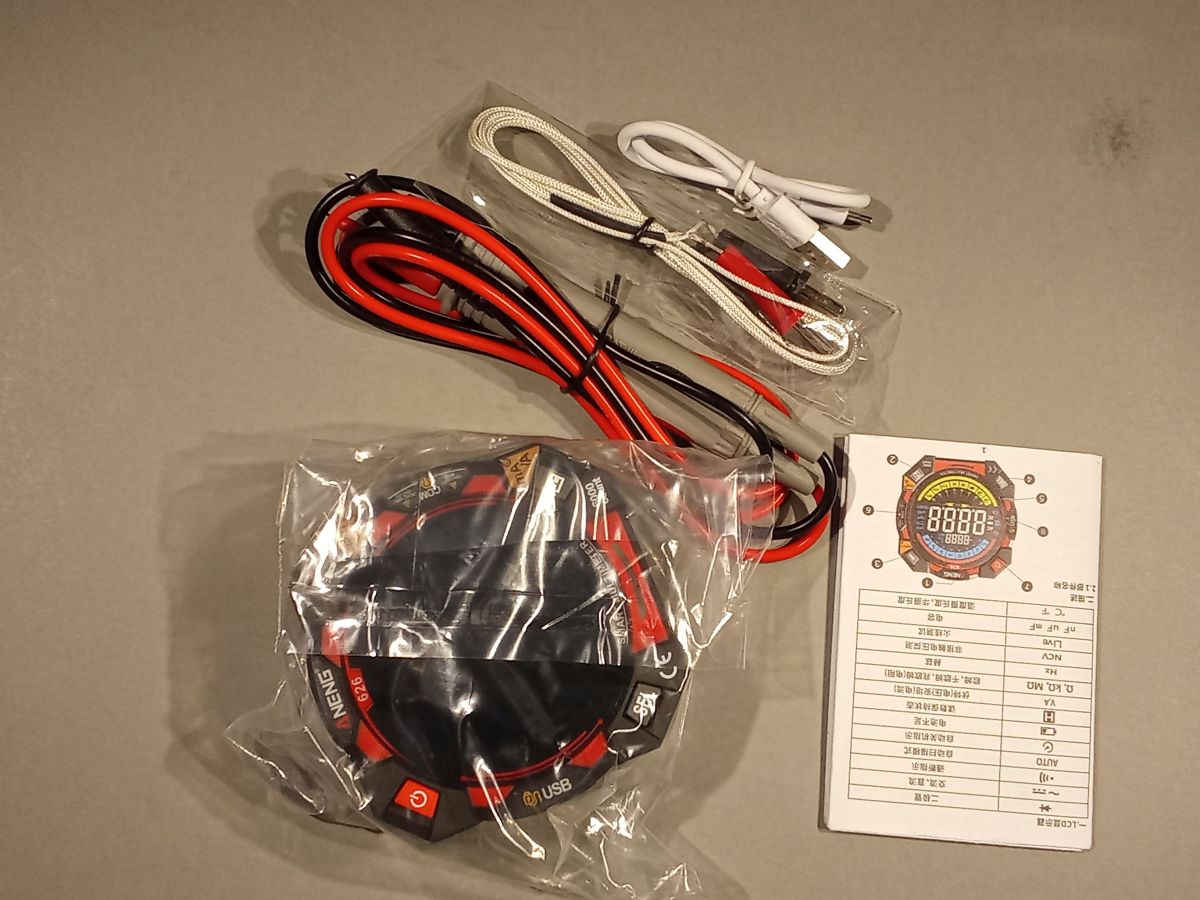

    Miernik otrzymałem wraz z kilkunastoma innymi gadżetami w zbiorczym worku — stąd też samo opakowanie nie wygląda zbyt ciekawie…
    Prezent dla wnuczka, czyli miernik "na bajerze", (chociaż wcale nie taki najgorszy).
    Wewnątrz zestaw - miernik jako taki, sondy, i dodatkowo termopara.

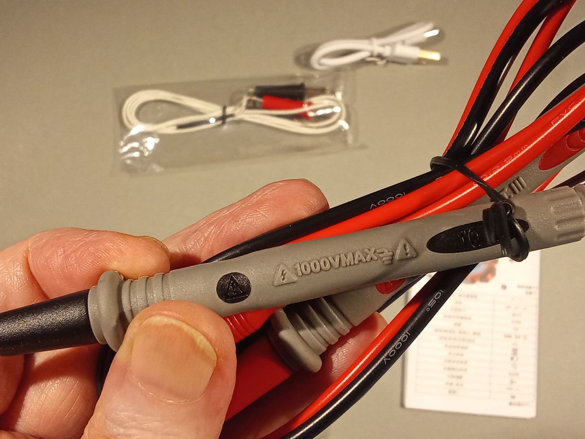

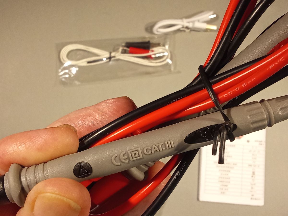

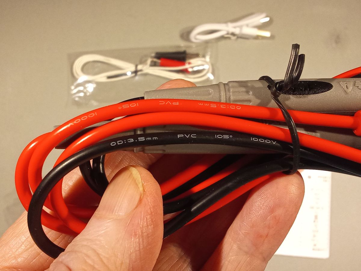

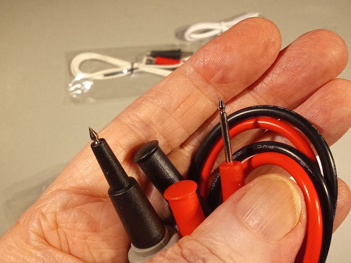

    Same sondy niestety nie należą do najlepszych — ot, dopasowane wręcz idealnie do zastosowania, jakie mu przewidywałem.
    Izolacja to PVC, więc przewody są dosyć sztywne. Same sondy również klasy „popularnej” — niezbyt ostre końcówki (w dodatku same przewody też nie grzeszą grubością), ale w sumie — czego można się spodziewać po mierniku dobrej klasy i nietypowej obudowie? Płaci się przecież także za wygląd…

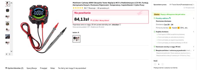

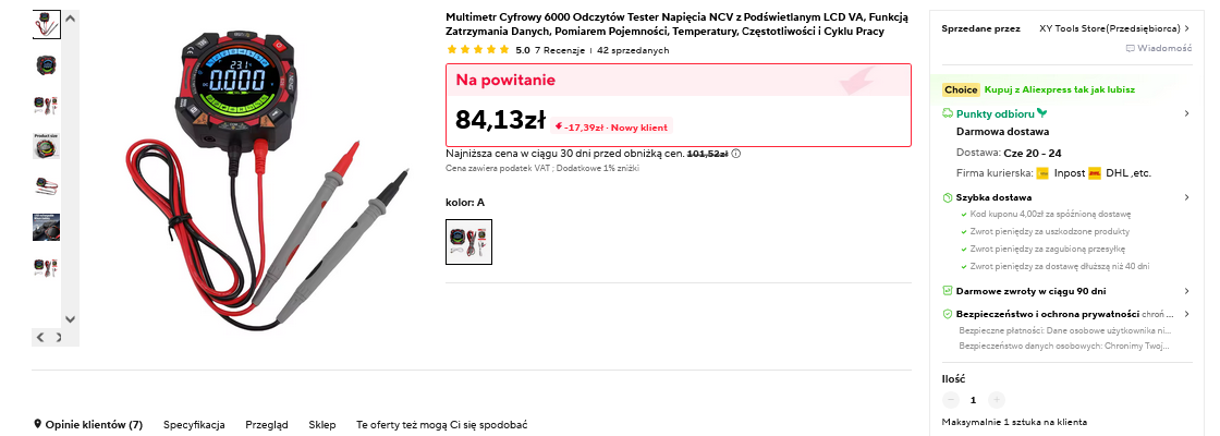

    Chociaż jakby się postarać, poszukać, dorzucić jakiś kod rabatowy, wyszłoby sporo taniej.

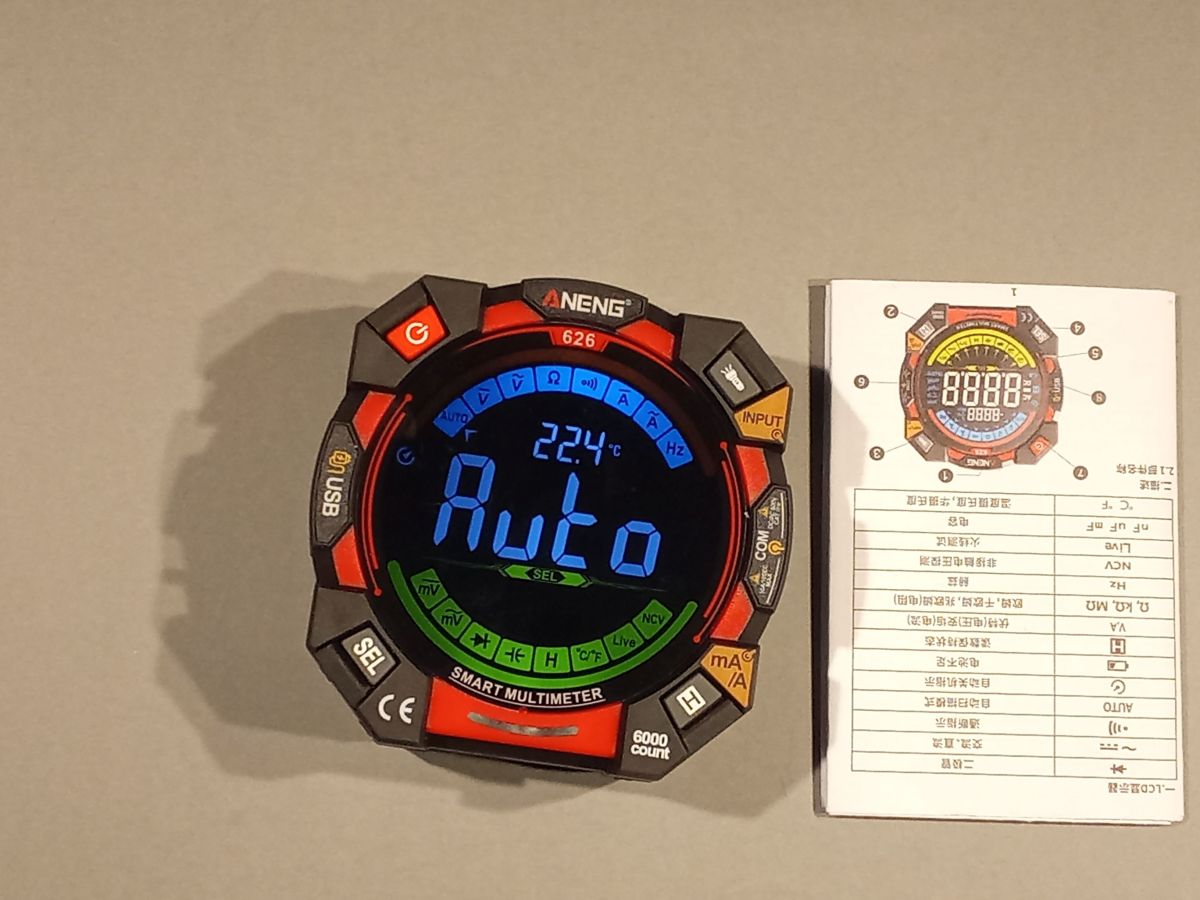

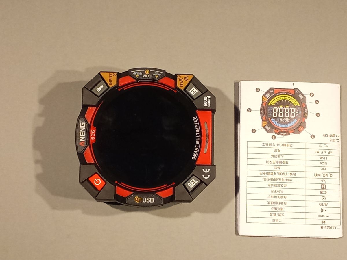

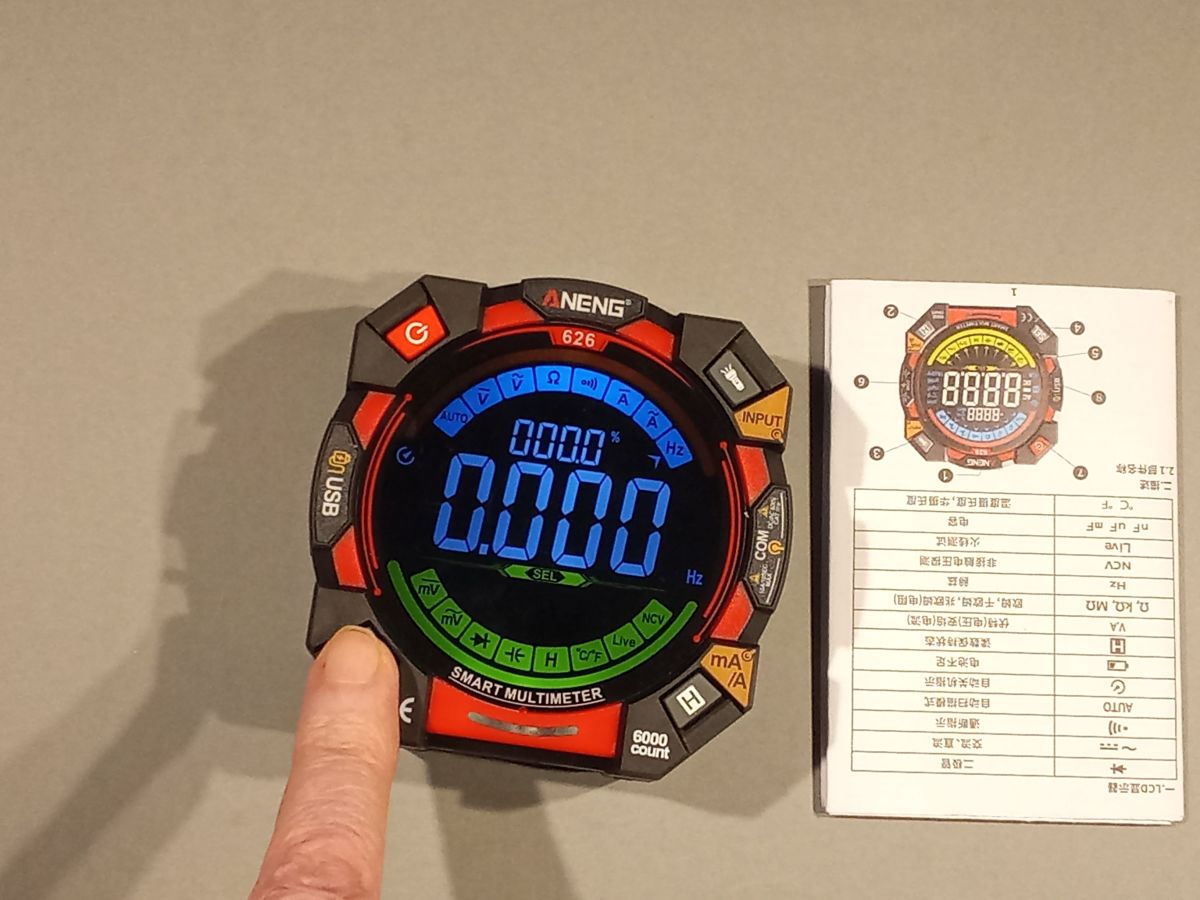

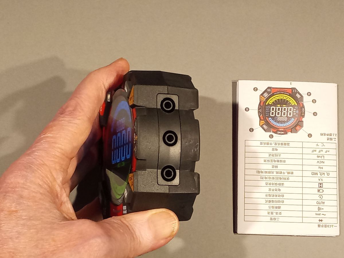

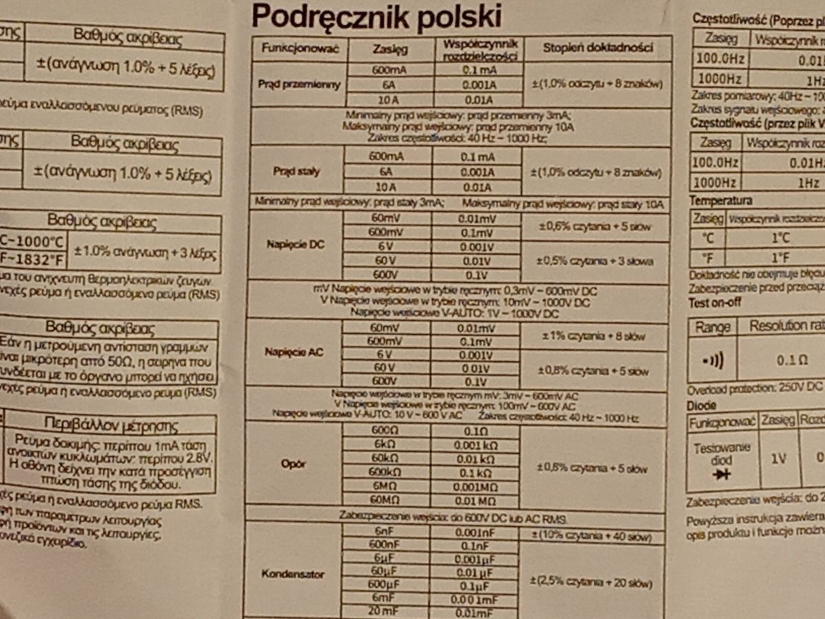

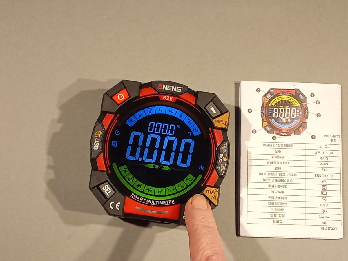

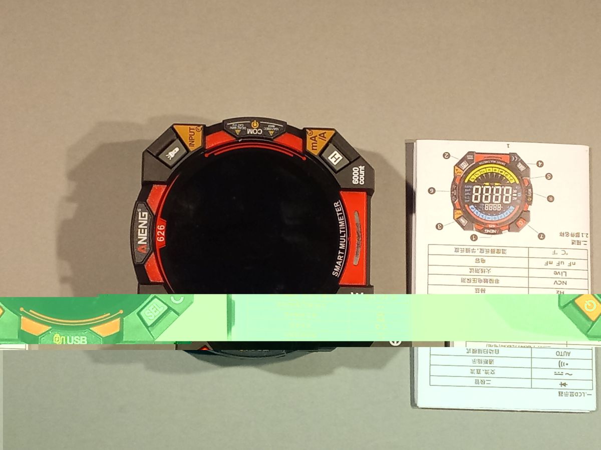

    Nietypowe umiejscowienie gniazd sond pomiarowych — z boku. Może to i dobrze, wyjdzie w praniu. Co interesujące, to brak klapki dostępu do baterii, bo nie ma baterii — jest akumulator, co się chwali. W dodatku gniazdo ładowania to USB‑C, co dodatkowo jest na plus.
    Sama obsługa dość wygodna, mimo braku przełącznika czy pokrętła — wybierany zakres wywołuje się „guzikiem”, a żebyśmy wiedzieli, co ustawiliśmy, na dole skali strzałka pokazuje aktualny zakres.
    Dokładniej będzie o tym potem — teraz, zanim zapomnę, postaram się pokazać instrukcję dodaną w komplecie z miernikiem:

    Prócz zakresów oczywistych i spotykanych w każdym mierniku mamy dodatkowo bezdotykowy wskaźnik przewodów pod napięciem oraz (tym razem „dotykowy” — jedna sonda jako czujnik) wskaźnik przewodu fazowego. No i bonus, jak na miernik — latarka:

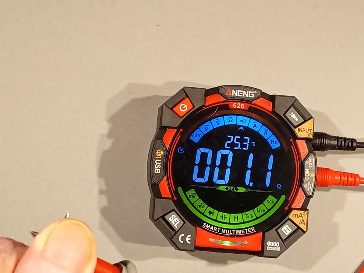

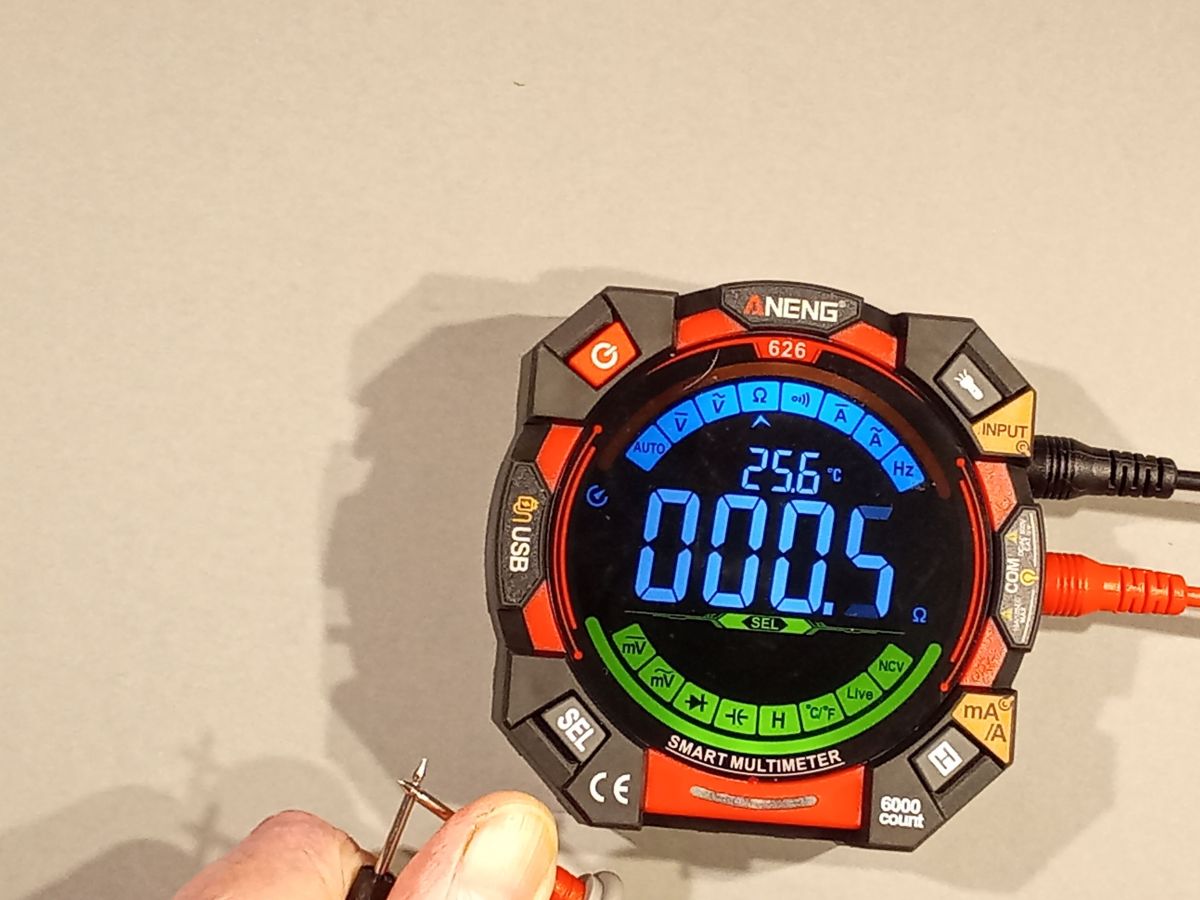

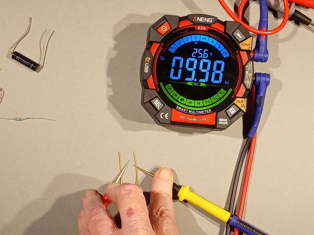

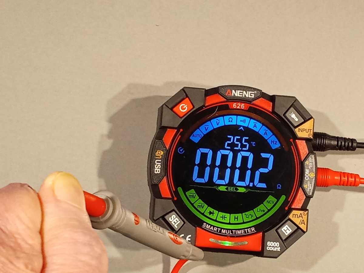

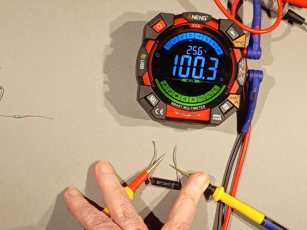

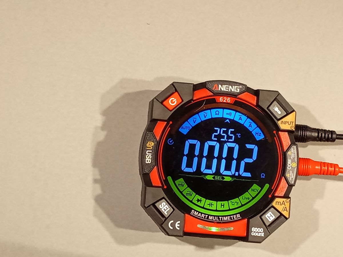

    Czas na obiecane pomiary. Na początek sprawdźmy same przewody z sondami:

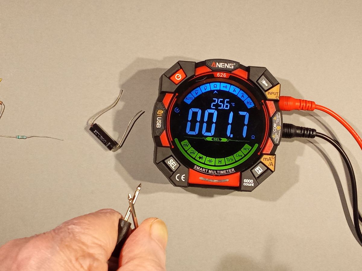

    Potwierdza się moje przypuszczenie co do sond - im mocniej ściskam tym mniejsza rezystancja zwarcia. Ale po co się męczyć? Można (przynajmniej do pomiarów testowych) skorzystać z lepszych przewodów !

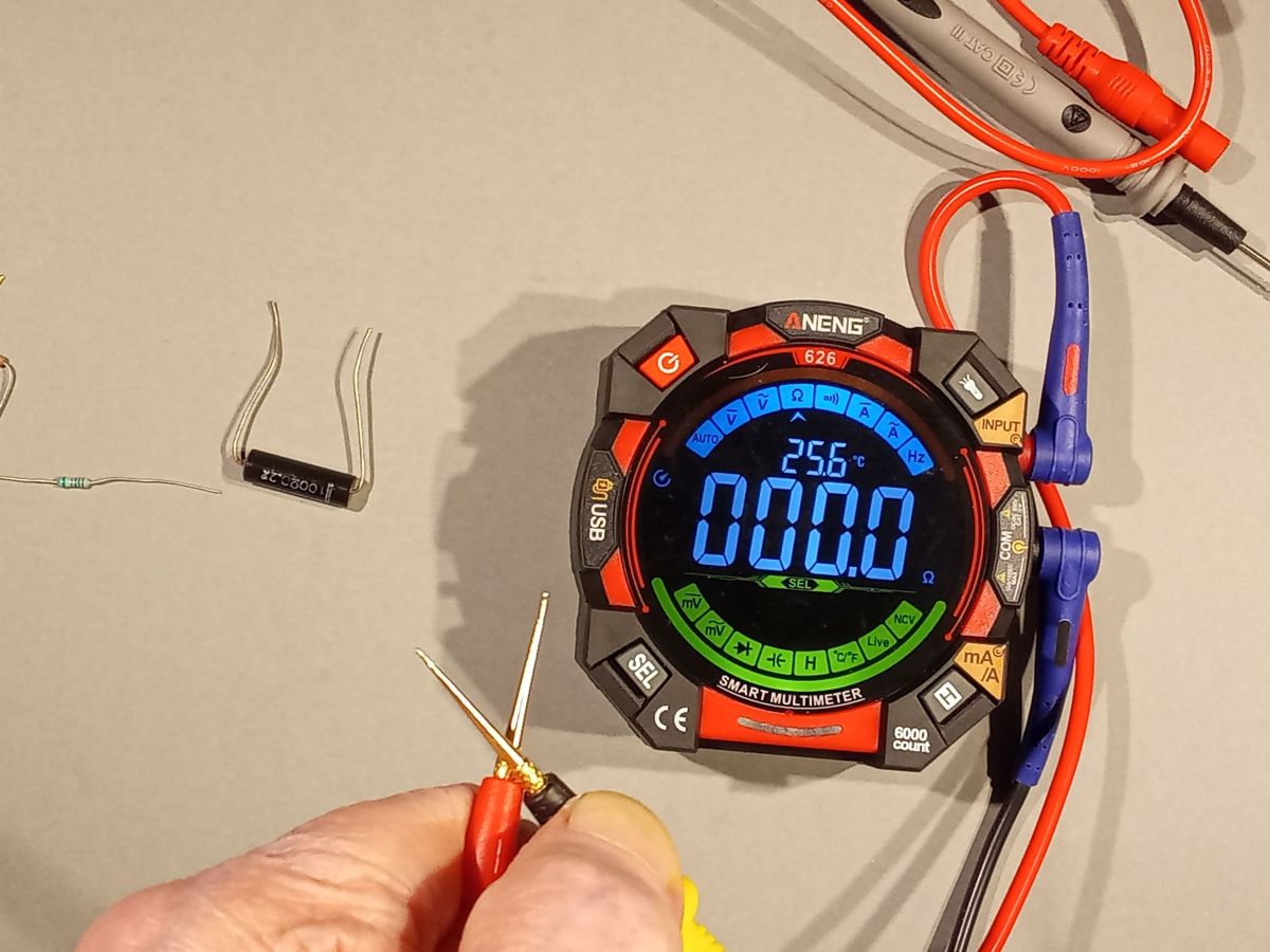

    Od razu lepiej… a przy okazji — potwierdza się porzekadło, że miernik jest tak dobry, jak jego najsłabsze ogniwo… ;)

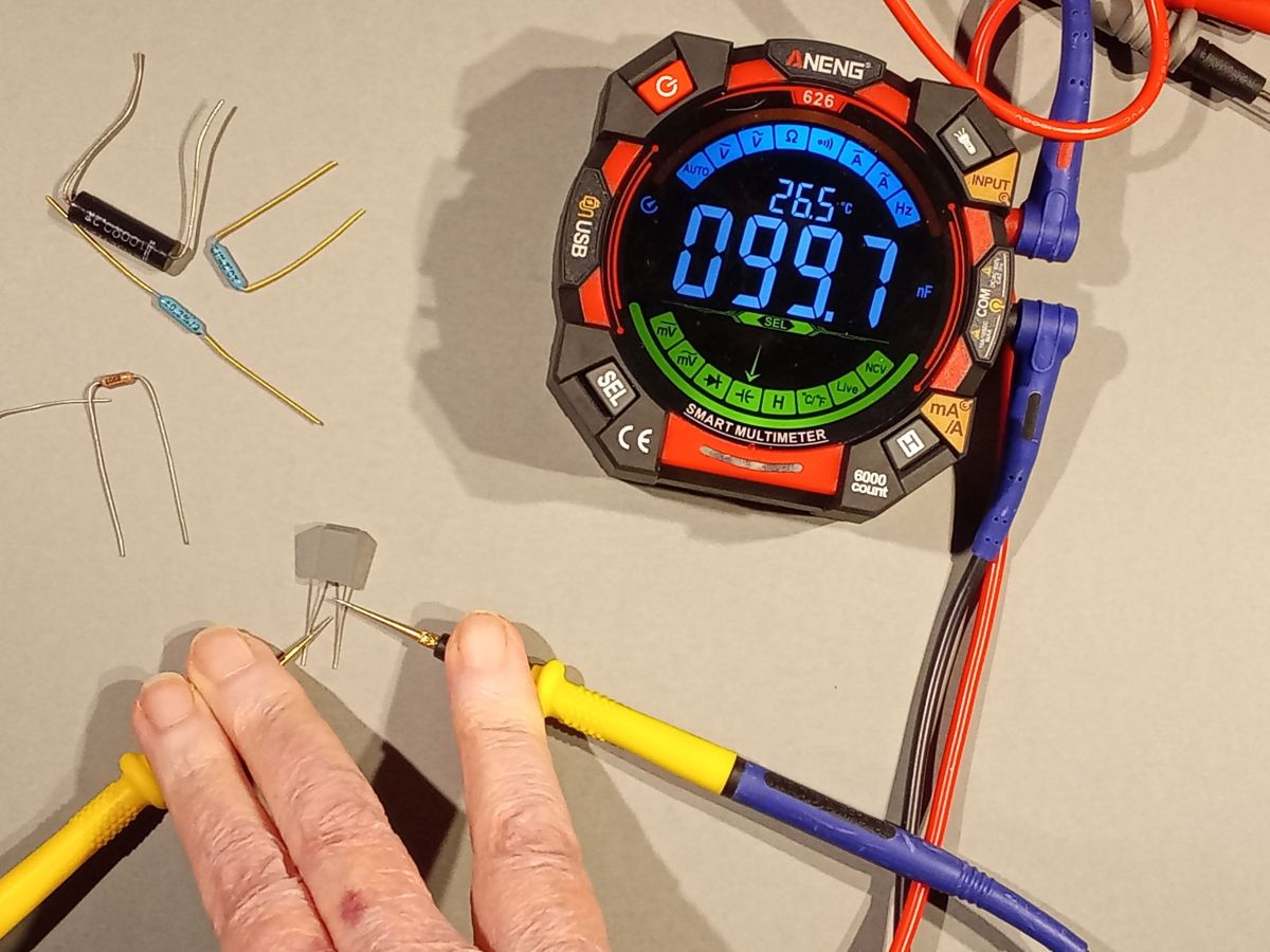

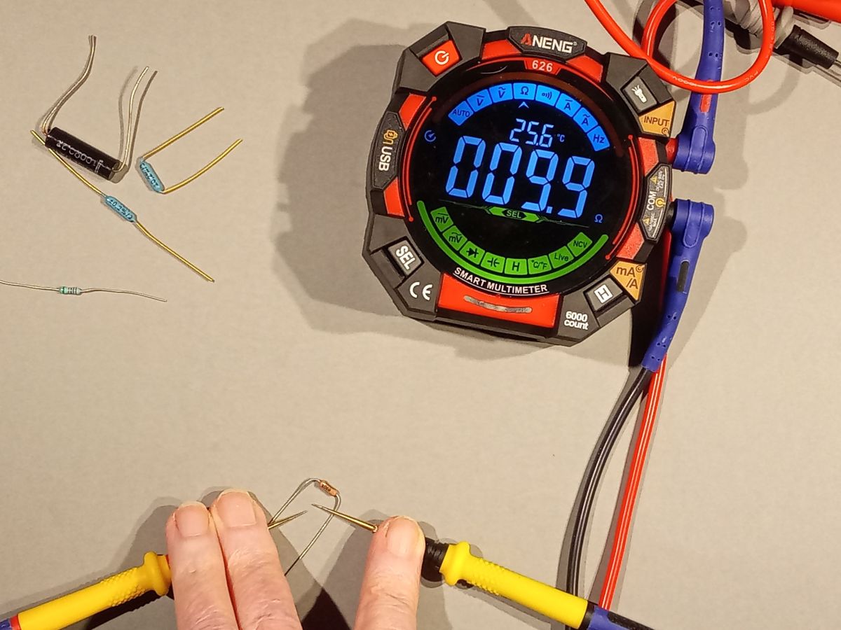

    No dobrze, dość żartów. Sprawdźmy, co potrafi ten miernik:
    Rezystor 100 omów:
    10k omów:
    10 omów:
    I tym razem pojemność - dyżurny kondensator 100nF:
    Wnioski zostawiam Kolegom. Jak dla mnie (uwzględniając tolerancję rezystorów mierzonych i przeznaczenie miernika) jest OK.

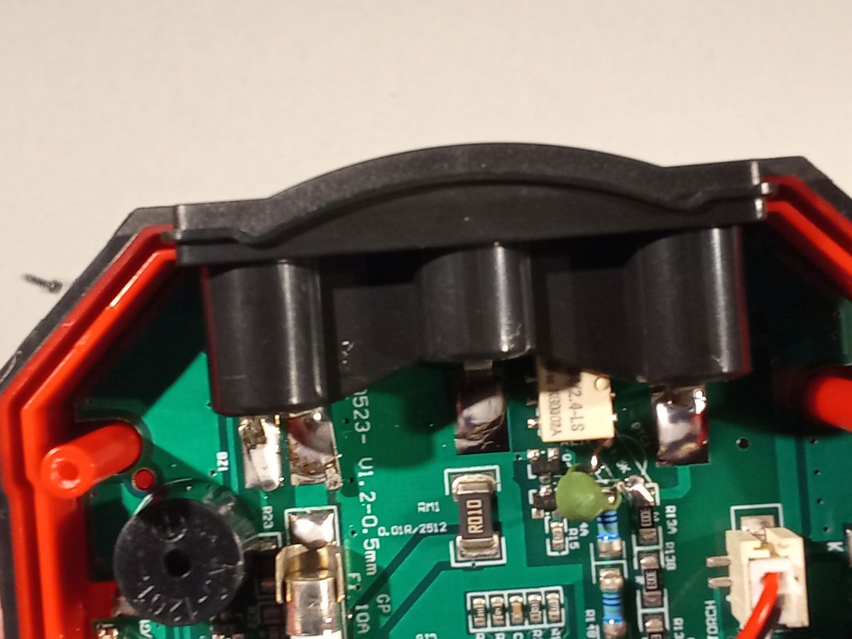

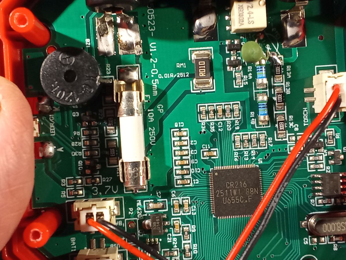

    To, co najciekawsze, na koniec — czyli co jest w środku?

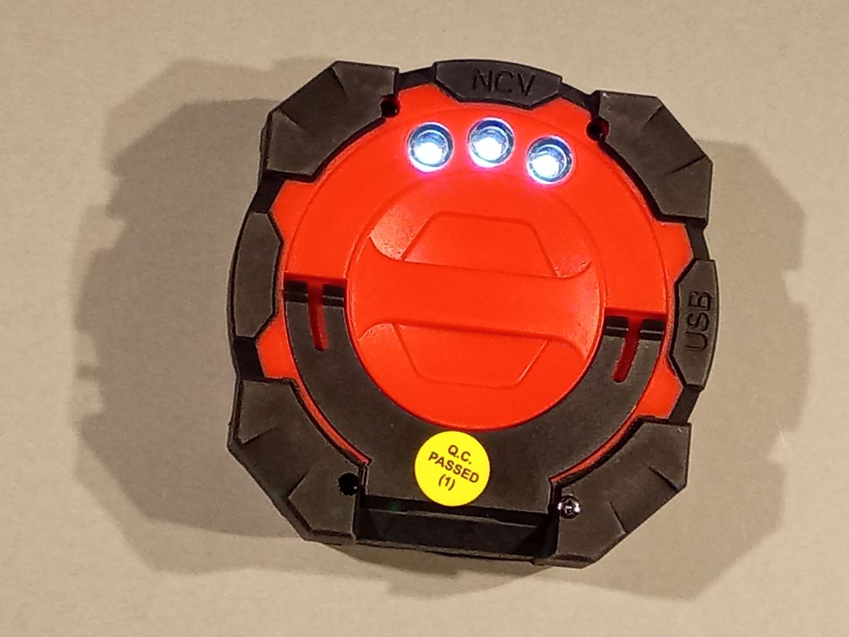

    Przyznam się, że rozkręcenie tej obudowy łatwe nie było. Śrubki co prawda typowe, ale plastik z tych „klejących”, więc odkręcenie każdej z nich wymagało dużej (jak na mnie i moje mięśnie to wyczyn nie lada — mam nadzieję, że docenicie…) siły. Jakoś się jednak udało.
    Jak w większości współczesnych mierników — za dużo do oglądania to tam nie ma.
    Praktycznie wszystko na jednej niewielkiej płytce: procesor, jeden bezpiecznik i to chyba wszystko — celowo napisałem „chyba”, bo nie odważyłem się odkręcić płyty i jej wyciągnąć. Raz, że musiałbym odlutować gniazda (je trzeba by wyciągnąć jako pierwsze, bo zasłaniają dojście do śrubek), a dwa — po rozkręceniu obudowy (i świadomości, że trzeba to zrobić w odwrotnej kolejności) miałem dość.
    Poza tym — czego więcej można by się było spodziewać? Wyświetlacz, pola switchy i raczej nic więcej. Wybaczcie więc, ale dalszego striptizu nie będzie… :(

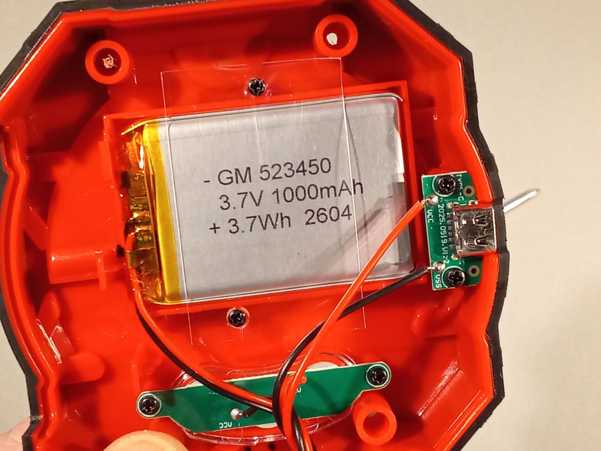

    Zamiast tego wspomniany akumulator w całej krasie:
    No właśnie… akumulator, a raczej zasilanie miernika.
    Przyszedł czas na kilka kropli goryczy…

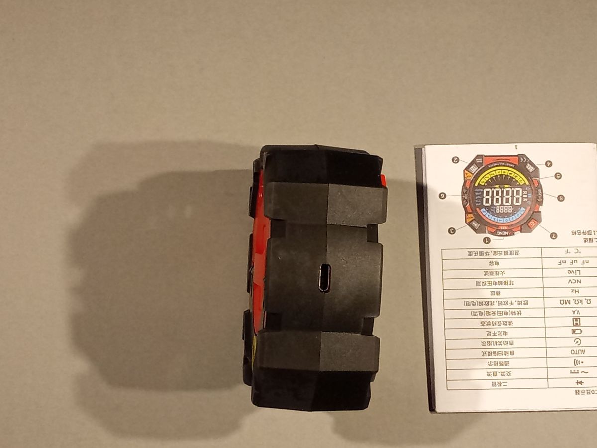

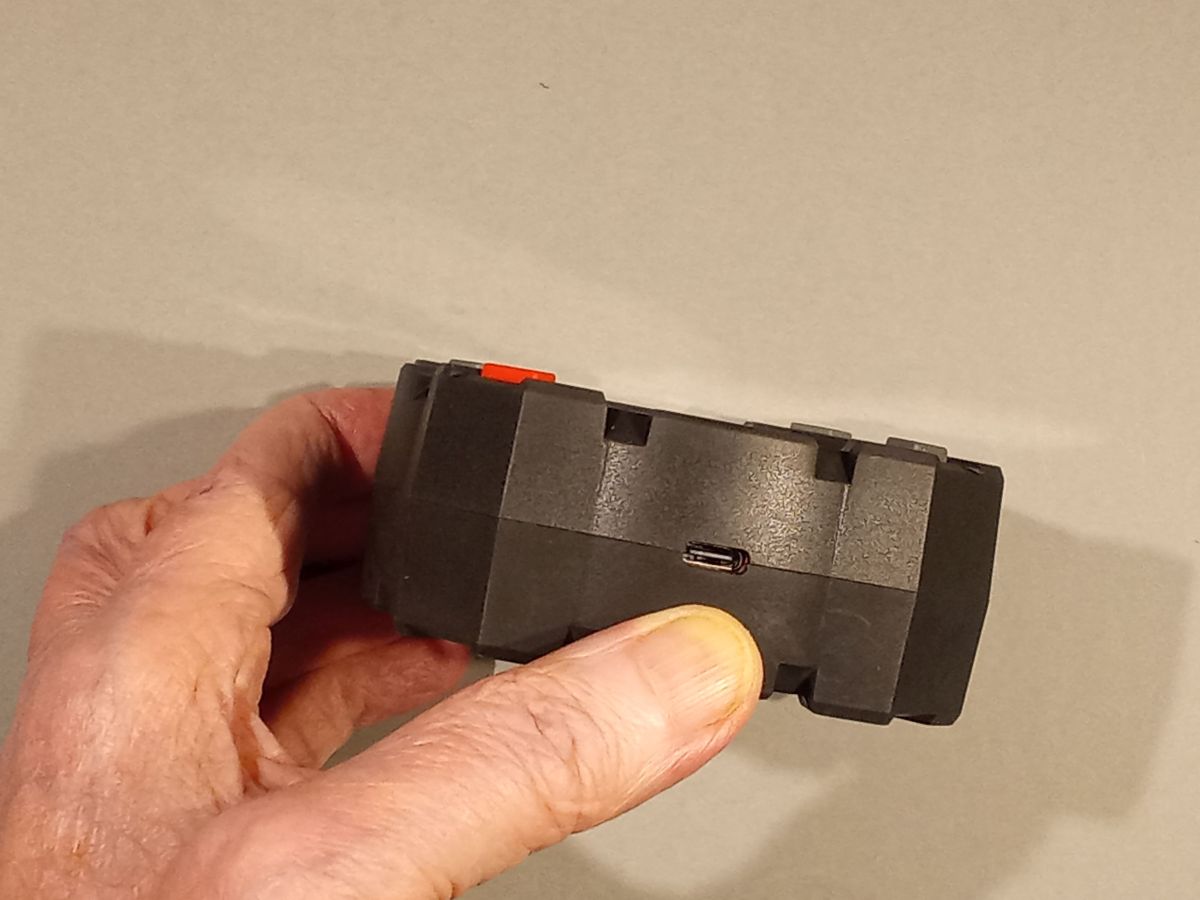

    Otóż miernik dostałem w stanie całkowicie martwym — ponieważ konstrukcja, a raczej obudowa, nie należy do szczególnie rozchwytywanych, pomyślałem, że w czasie leżakowania padł akumulator. Podłączyłem go do ładowarki (przy okazji — w zestawie był oczywiście kabelek USB‑A – USB‑C, bym zapomniał…) i po czasie (zajmowałem się w międzyczasie czymś innym, więc nie powiem, jakim) odpaliłem — działa.

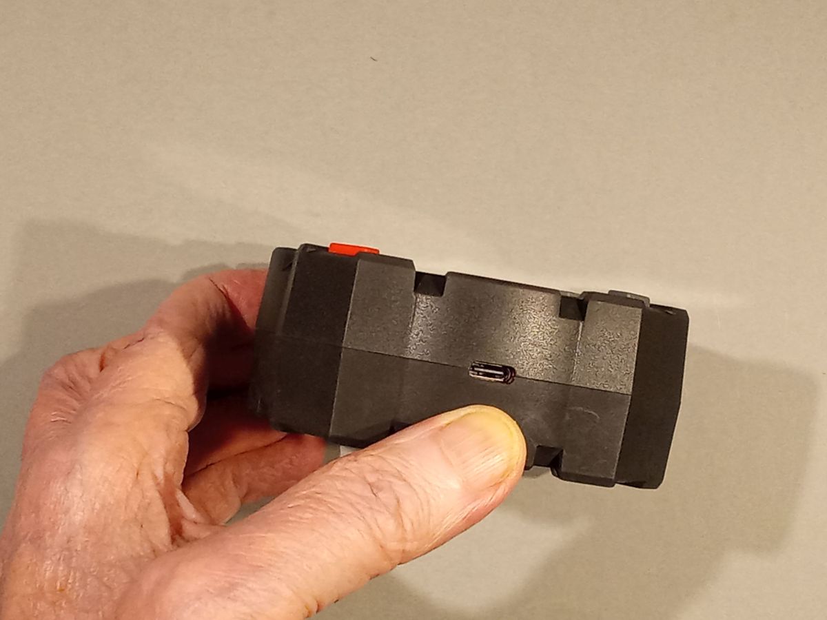

    Podczas zabaw i testów doszedłem jednak do wniosku, że przyczyna rozładowania była inna… Obejrzyjmy nasz mierniczek dokładniej z boku:
    Dłoń trzyma czarne urządzenie z portem USB‑C, na jasnym tle
    Dłoń trzyma czarne urządzenie z portem micro‑USB na boku, na jasnym tle.

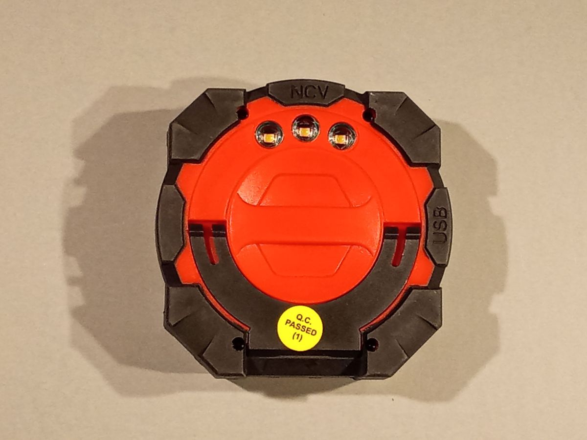

    Co widzimy? Odstające poza obrys obudowy klawisze switchy — w tym switcha wyłącznika… Zagadka rozwiązana — nawet niewielki nacisk na klawisz włącznika uruchamia miernik. Niby pobór prądu niewielki (najwięcej bierze podświetlenie ekranu), ale gdy miernik w tekturowym opakowaniu wrzucony jest do jednego wora z innymi rzeczami, a taka przesyłka przerzucana kilkanaście razy podczas transportu, przy czym karton pudełka niezbyt sztywny…
    Powiem tak — podczas odkręcania obudowy zdziwiłem się, gdy w pewnym momencie włączyła mi się prosto w oczy latarka… Owszem, każda zmiana funkcji jest sygnalizowana „bipkiem”, ale żeby latarka?
    Owszem — jak to ostatnio modne — w mierniku jest auto‑off, czyli wyłącznik odłączający zasilanie po ok. 15 minutach bezczynności. Ale co, jeśli po tych 15 minutach znów karton się przygniecie? Sprawdziłem później, czy potrzeba dużej siły, by włączyć miernik — nie trzeba. Nawet lekkie naciśnięcie tylnej ścianki, gdy miernik leży „na twarzy”, włączało miernik. A latarka? Wystarczy nacisnąć (równie lekko) z odpowiedniej strony i świeci. Świeci i rozładowuje akumulator. W sumie dobrze, że to akumulator, a nie baterie, ale tak czy owak coś mi się tu wydaje, że ktoś nie pomyślał…
    Aha — miernik ma obudowę dwuwarstwową (że tak to określę): czerwony korpus i czarne oblanie tworzywem mającym zapewnić odporność na uderzenia (coś w rodzaju gumy). Skoro już producent pomyślał o zabezpieczeniu takim rodzajem „holstera”, to czemu nie wymyślił czegoś do bezpiecznego włączania zasilania?
    Jedno temu miernikowi trzeba przyznać — ma cholernie czytelny wyświetlacz. :)

    Czy USB do ładowania jest izolowane od terminali pomiarowych? Czy też przy odrobinie nieszczęścia można 230 V wyprowadzić na złącze USB?

    Raczej izolowane galwanicznie nie jest (chociaż, przyznam się, że nawet nie pomyślałem o tym by sprawdzić). Dlaczego "raczej" ? Bo akumulator musi zasilać elektronikę miernika - to po pierwsze - więc musi być połączony z nią. Po drugie - (przynajmniej tak rozumiem) ALBO ładowanie ALBO pomiary. W każdym razie po podłączeniu ładowarki do USB miernik automatycznie usypia si i przechodzi w tryb ładowania ( gaśnie ekran, a zapala się dioda ładowania). Oczywiście zawsze istnieje możliwość, ze ktoś mało rozgarnięty będzie próbować mierzyć napięcie w gnieździe sieciowym przy wygaszonym ekranie, ale taka opcja jest w większości mierników bez izolowanej przetwornicy - ten ma tylko układ sterowania ładowaniem z 5V (aku ma 3,7V) i po prostu trzeba o tym pamiętać; tak jak by nie mierzyć napięcia przy sondach włączonych do gniazd pomiaru prądu.
    Po prostu - każdy przyrząd pomiarowy trzeba umieć obsługiwać i tyle. Nikt przy zdrowych zmysłach nie będzie podłączać oscyloskopu "MINI 4" do gniazd sieciowego* , a jeśli już to zrobi to może mieć pretensje tylko do siebie (o ile jeszcze będzie mógł mieć jakieś pretensje w ogóle). To samo dotyczy użytkowania mierników uniwersalnych.
    * chociaż akurat znałem takiego inżyniera elektronika po Polibudzie, który tak robił (w liczbie mnogiej, bo trzy razy z użyciem coraz to innych - co normalne - oscyloskopów), ale to akurat wyjątek... ;)

    Patrząc po zdjęciach wnętrza to izolacja gniazd pomiarowych od gniazda ładowania to raczej marzenie ściętej głowy...
    Oby przynajmniej blokada działania podczas ładowania zniechęciła niezbyt rozgarniętego operatora.
    Aktualnie obowiązujące prawo jest innego zdania niż kolega.
    Doświadczenia dekad pracy inżynierów mówią, że kolega na BHP się nie zna i podlega popularnym błędom poznawczym prowadzącym do (w tym wypadku) porażeń.
    "Wystarczy pamiętać aby się nie pomylić" to nie jest metodą na projektowanie bezpiecznego sprzętu.
    No ale to ANENG. odstępów izolacyjnych nie ma, co widać, to czemu inne aspekty bezpieczeństwa miałyby być zrobione dobrze? Tanio ma być i że światełkami, a nie dobrze albo bezpiecznie. Marka ANENG zobowiązuje.
    Przetwornica izolowana DC/DC 5V/5V 3W kosztuje poniżej 10zł na allegro, więc polecam od razu ją dodać - jest miejsce w środku obudowy.

    Przecież większość (o ile nie wszystkie "markowe" zasilacze do ładowania telefonów mają taką izolację?
    Oczywiście - zawsze się znajdzie ktoś kto woli mieć odrębne zdanie tylko dla zasady, ale realia są jakie są - chętnie jednak poznałbym miernik uniwersalny z zasilaniem akumulatorowym z izolowaną ładowarką na pokładzie - najlepiej jeśłi będzie dostępny dla amatora a jeszcze lepiej jeśłi będzie w zasięgu cenowym "młodego zdolnego" elektronika.

    ANENG jest tani, nominalnie dokładny, ale bezpieczeństwo zawsze było zaniedbywane.
    Tutaj mamy USB zamiast baterii, wiec jest jest ekstra zagrożenie.
    Za to bezpiecznik jest "uczciwszy" bo na 250 V w przyrządzie na 600 V... Mogło być gorzej..
    Twoja recenzja jest dostatecznie szczegółowa. Czytelny wyświetlacz, latarka, guziczki z gwarancją przypadkowego włączenia i tak dalej. Cudowna mieszania dobrych pomysłów, ciekawych pomysłów oraz zaniedbań na wielu frontach.

    Czytelnością to to urządzenie nie grzeszy. Taka kwadratura koła, aby tylko fajnie wyglądało.
    Osobiście wolałbym klasyczny, tani miernik za 20-30 zł który swoją rolę spełni dokładnie tak samo, niż taki niezbyt dopracowany gadżet.
    A co, cyferki za małe?
    A co ja w tytule napisałem?
    A czy ktoś Ci broni taki miernik sobie kupić? Tylko ciekawe jaką opinię by zdobył od Kolegi w kwestii bezpieczeństwa użytkowania?
    Niedopracowany pod względem wystającego klawisza włączenia (ten najbardziej przeszkadza) - to już pisałem. a co jeszcze?
    Wybacz Kolego, ale jak dotąd to twój post nie wnosi niczego odkrywczego, a to co napisałeś albo nie ma potwierdzenia albo jest wyłączni subiektywną oceną bez jakichkolwiek wskazań na przyczynę takich opinii.
    Taki cytat mi się przypomniał... "To jest moje zdanie i ja je całkowicie popieram". Widzisz analogię?

    Nie bardzo rozumiem jaki cel ma ten ten lekko zaczepny ton odpowiedzi.
    Czytelność - ot choćby fakt, że wyświetlacz jest negatywowy, podświetlenie wydaje się bardzo "zimne" i nierówne, strzałeczki wskazujące aktualnie wskazaną funkcję ledwo widoczne, "naćkane" wszystkiego na wyświetlaczu. Wobec zwykłego miernika z ciemnymi cyframi na jasnym tle i wielkim pokrętłem funkcji, to raczej nie ma czego chwalić.
    Niedopracowany - poprzez wystający klawisz, ale i nie tylko. Zmiana funkcji przez przeklikiwanie się przyciskiem raczej nie brzmi wygodnie, wobec zwykłego pokrętła, zwłaszcza jeśli zachodzi potrzeba szybkiego przełączania się między funkcjami. Akumulator zamiast baterii - okej, rozwiązanie ma swoje zalety, ale znając skłonność takich baterii do puchnięcia po czasie, czy też krótkiej żywotności, bateria 9V chyba jest trwalszym rozwiązaniem.
    Dlatego też, myślę że dla osób początkujących, tani najprostszy miernik za 20-30 zł jest najlepszym pomysłem. Bezpieczeństwa użytkowania nie oceniam.
