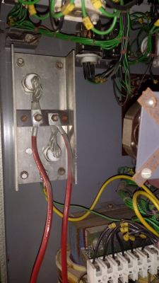

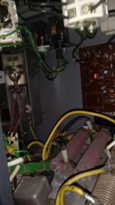

    Jak podłączyć przewody wyjściowe w prostowniku ZTR-120? Jak podłączyć przewody wyjściowe w prostowniku ZTR-120? Witam.Posiadam prostownik jak w temacie i potrzebuję pomocy w zlokalizowaniu miejsca podłączenia przewodów wyjściowych (tych do akumulatora)
    Według schematu z elektrody wynika że przewód + jest podłączony do radiatora z diodami prostowniczymi a minus do masy,obudowy prostownika.Mam jednak problem z ustaleniem miejsca gdzie te przewody powinny być fizycznie podłączone (w którym miejscu urządzenia) ponieważ nie ma tam żadnych śladów...
    Będę wdzięczny jeśli osoba która posiada taki sprzęt prześle zdjęcia punktów podłączenia.
    Pozdrawiam i Życzę Wszystkiego Najlepszego w 2020roku!

    Witam .
    Jutro podam gdzie mają być podłączone,gdyż mam taki prostownik.

  • #4 18378075
    nikusert
    Poziom 41  
    Posty: 5428
    Pomógł: 699
    Ocena: 1747
    Zacisk (+) podłączony do radiatora z diodami ,natomiast(-) podłączony jest do bocznika ,tego od spodu pod nakrętkę M8.
    • Jak podłączyć przewody wyjściowe w prostowniku ZTR-120? 20200103_144200.jpg (1.36 MB) Musisz być zalogowany, aby pobrać ten załącznik.
    • Jak podłączyć przewody wyjściowe w prostowniku ZTR-120? 20200103_144248.jpg (1.42 MB) Musisz być zalogowany, aby pobrać ten załącznik.
    #5 18378079
    nikusert
    Poziom 41  
    Posty: 5428
    Pomógł: 699
    Ocena: 1747
    Minus pod nakrętkę M8 z lewej strony.

    Właśnie o to mi chodziło,dziękuję za czas poświęcony na rozkręcenie i zrobienie zdjęć.Powiedz mi jeszcze proszę tylko czy masz sprawny miernik?

    Przewody podłączone jak trzeba i wszystko działa.
