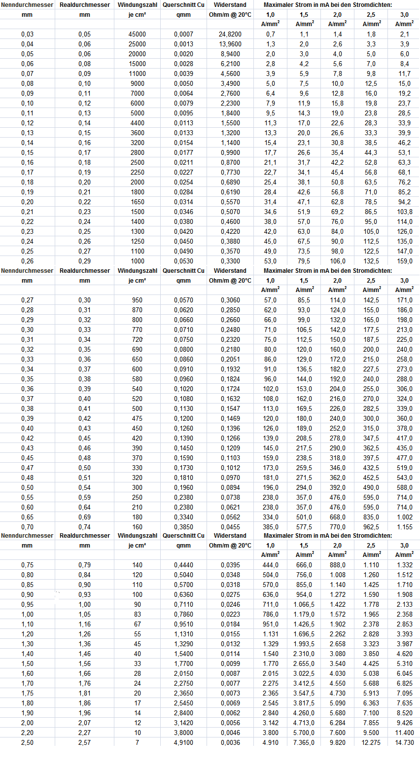

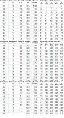

✨ W dyskusji poruszono kwestię średnicy drutu nawojowego o grubości 0,2 mm, pytając, czy podana średnica dotyczy drutu z emalią, czy bez. Użytkownicy potwierdzili, że oznaczenie 0,2 mm odnosi się do średnicy drutu bez emalii. Wskazano również na przydatność tabel z wymiarami drutów emaliowanych oraz gołych, które mogą pomóc w obliczeniach dotyczących obciążalności prądowej i miejsca zajmowanego przez drut w karkasie. Użytkownicy podzielili się linkami do tabel z wymiarami drutów, które mogą być użyteczne w kontekście różnych średnic.
