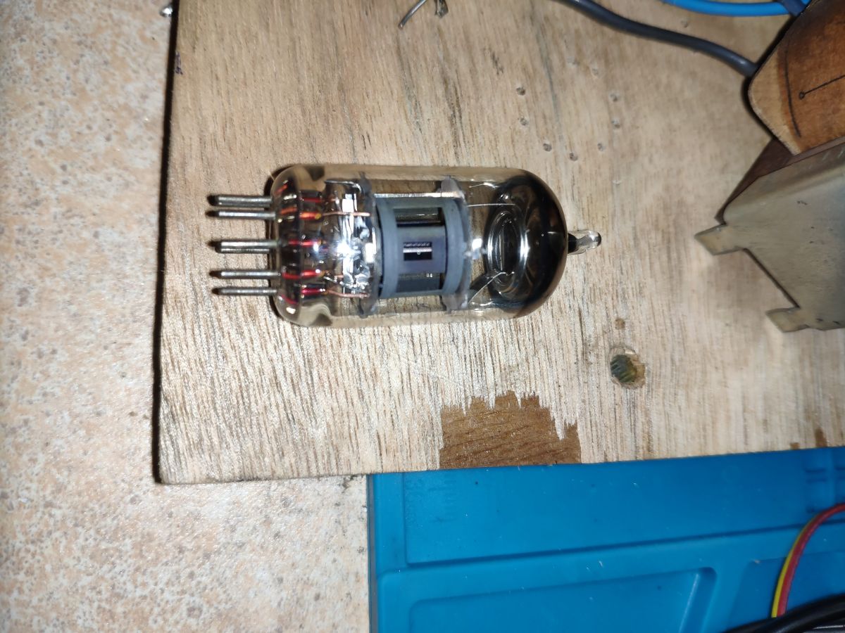

    Kupiłem lampy na kartce były opisane jako ECC 83, ale mam jedna ECC 83 i wyglada ona inaczej. Jak mozna odgadnąć jaka to lampa ?

    Wygląda mi na PCF82, lub ECF82.

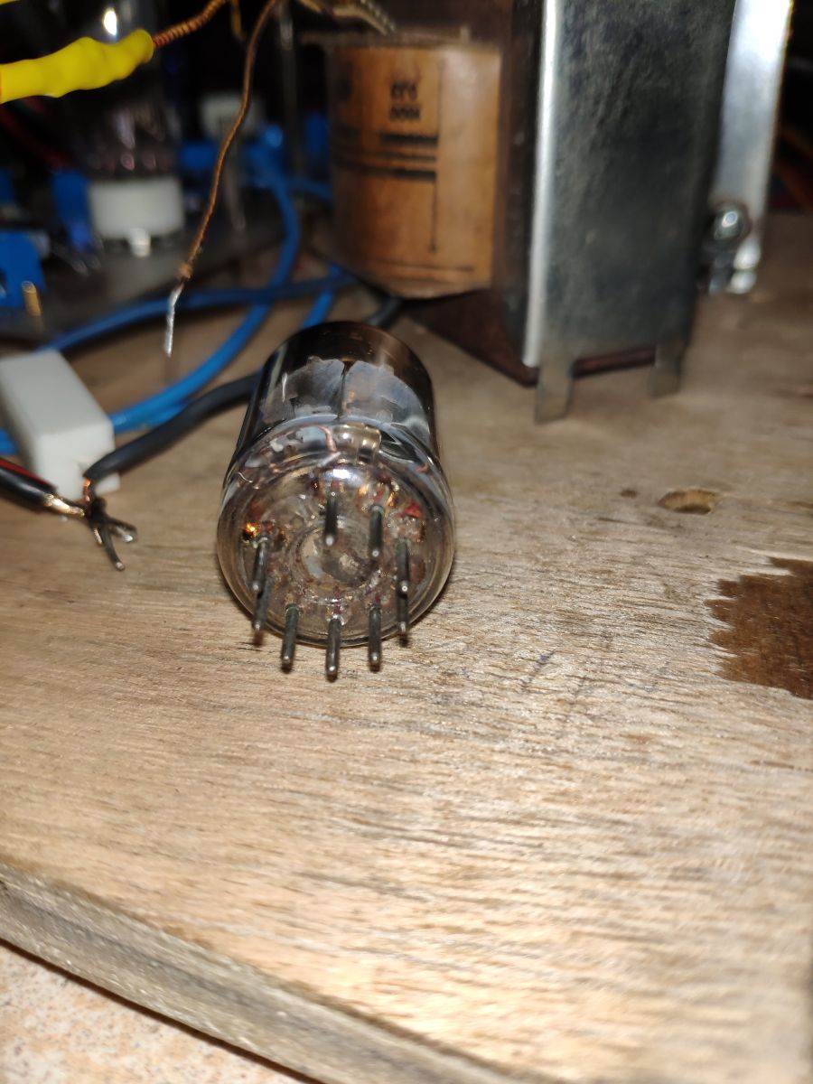

    Może się uda, ale zdjęcie musi być zbliżone do tego pierwszego .. tzn. z boku lampy. Cokół już jest nie potrzebny widać że noval ale co jest w bańce, bo tego nie widać.
    Po mojemu (bo widać asymetrię w środku) to chyba najczęściej spotykana lampa TV PCF82 ale oczywiście to tylko taki "strzał".
    Pewną podpowiedzią było by włożenie jej w podstawkę by się przekonać czy napięcie żarzenia ma 6,3V czy inne (zawsze to podpowiedź)?

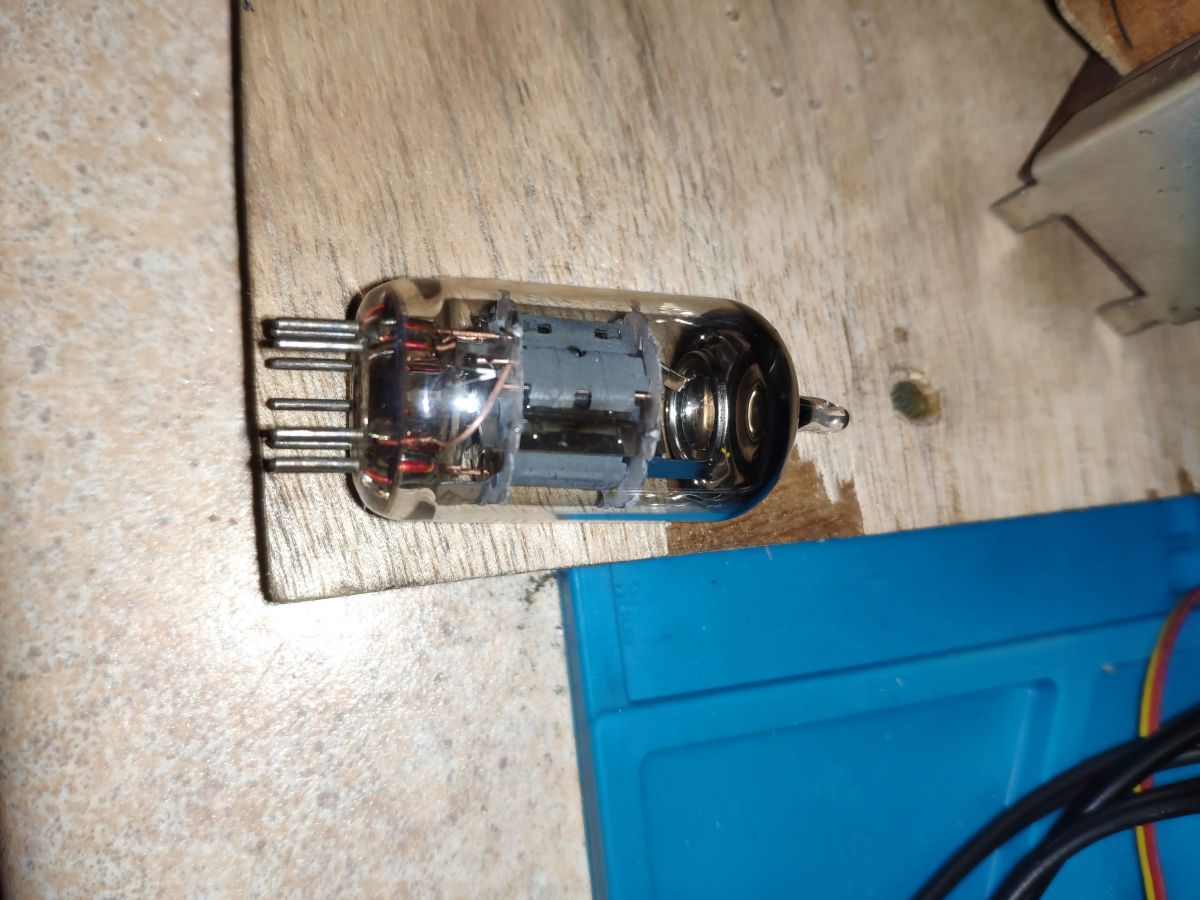

    Możecie mieć racje ze to xCF82. Pytanie tylko na ile żarzenie. ok, to zlutuje jakaś podstawkę i podłącze najpierw 6,3 i zobaczę czy zagada.
    dodałem jeszcze raz zdjęcia. jedno z jednej strony bańki i drugie z drugiej. Nie wiem czemu za pierwszym razem się źle dodały.

    W ECC83 masz żarzenie dzielone na pół. Między wyprowadzeniami 4 i 5 masz 12,6V. Środek żarzenia, to wyprowadzenie 9. Sprawdź omomierzem rezystancję między 4 i 9, później między 5 i 9. Obie powinny być jednakowe. Jeżeli nie ma rezystancji żarzenia między 9 i 4 lub 5, to nie jest ECC83.
    W PCF82 wyprowadzenie 9, to siatka części triodowej.

    Na 99% jest to PCF 82, dokładnie tak samo wygląda na zdjęciach. dodatkowo zrobiłem zalecane pomiary i nie ma połączeń jak w ECC 83. Bardzo dziękuje za pomoc.
