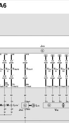

    Posiadam audi A6 C6 z bixenonem, do lewej lampy nie przychodzi sygnał na pin 6 kostki 14 pinowej T14a/6 co objawia się brakiem lewego swiatła mijania. Po schemacie widzę że przewód idzie na słupek przy drzwiach t17e/17 a następnie na sterownik j519 pin A10
    Po drodze w schemacie w elsie przed kostką przy lampie jest jeszcze pozycja 56b co to takiego ? Audi A6 c6 - Opis pinu 56b w kostce reflektora lewego

    To oznaczenie styku swiatła mijania
