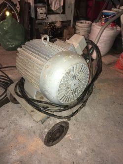

    Witam. Potrzebuje pomocy w rozszyfrowaniu jaka ma moc silnika.
    Wałek: 42 mm
    Obroty: Około 1000 mierzone tachometrem
    Średnica: 30
    Szerokość bez dekli: 31
    Szerokość bez walka: 46
    Długość walka:12
    Sprzedawca twierdził ze chyba to jest 7,5kw. Chce go użyć do kompresora i nie wiem czy instalacja da radę. Jak narazie działa bez koła pasowego i sprężarki podłączony w trojkat światło lekko mruga przy starcie. Dodam ze posiadam silnik 5,5 kw do krajzegi i z instalacja nic sie nie działo 😉
    Z tego co wyliczyłem musiał bym mieć koło pasowe na silniku 350. Nie wiem czy nie za duże?

    Może być 7.5kW ale masz może jeszcze jego wagę?

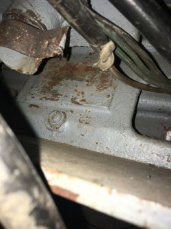

    7.5kW brzmi realnie. Po za tym na silniku jest widoczna tabliczka znamionowa...........
    W którym miejscu? Pod przełącznikiem jest chyba na nią miejsce ale niestety jej tam nie ma

    To może być prawda, w polskim wydaniu byłby to silnik SZJe 44b i z takim porównuj.

    Jeśli jesteś pewny tej średnicy wałka i obrotów to może być tylko 7,5 lub 11 kW. Ponieważ inne wymiary które podałeś są absolutnie nie przydatne.

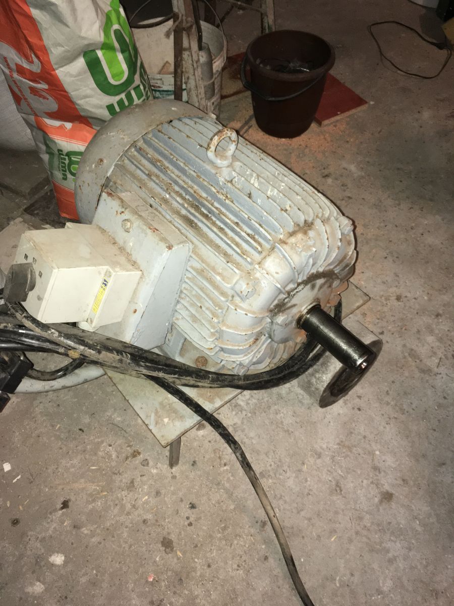

    5.5 kW 60 kg
    Ten większy 120 kg z wózkiem. Wózek gdzieś około 15 kg.
    Kolega podpowiedział SZJe 44b, znalazłem post gdzie jest napisane ze można go podłączyć tylko w gwiazdę. Tutaj tez jest podłączony tylko ,, na raz” ma tylko zmianę kierunku obrotów.

    Jeśli obroty tego silnika zostały dobrze zmierzone to nie można go porównywać z silnikiem SZJe 44b, bo jest to silnik 4-biegunowy, a tytułowy silnik o 1000 obr/min jest silnikiem 6-biegunowym. Tak więc przy tych samych gabarytach, jego moc będzie mniejsza.

    Silniki o mocach 5,5 kW i więcej powinno się załączać przynajmniej przez przełącznik gwiazda-trójkąt.
    Teraz kiedy zrobiłeś zdjęcie porównujące ten silnik z silnikiem 5,5 kW, to stwierdzam, że i nie jest to odpowiednik SZJe 44b (bo on jest tylko dłuższy od 5,5kW, a ma tą samą średnicę stojana i wałka).
    Co do obrotów to się nie wypowiem, bo nie wiem czy pomiar został przeprowadzony prawidłowo...
    Jeżeli miało by to być 960, a nie 1450RPM i "mierząc go wagą", to może to być odpowiednik polskich
    SZJe 56a, 5,5kW. waży 97kg
    SZJe 56b, 7,5kW, waży 115kg

    Czyli 7,5 kW
    Przestańcie ważyć te silniki widzicie że ta sama moc a waga inna .

    Silniki ze względu na ich budowę, podzielone są na kilka wielkości mechanicznych, do których to przyporządkowane są pewne wymiary, takie jak wznios osi wału, średnica wału czy właśnie rozstaw otworów do ich mocowania. Tak dla przykładu silnik SZJe 56a, gdzie cyfra 5 oznacza wielkość mechaniczną, a cyfra 6 ilość biegunów. Należało by dodać, że w obrębie jednej wielkości mechanicznej znajdują się silniki o różnych mocach, im większa ilość biegunów, a więc mniejsza prędkość obrotowa, tym mniejsza moc silnika.

    Wymiary gabarytowe oraz jego waga to potwierdzają. Większa pewność miałbyś po zmierzeniu prądu pobieranego przez silnik, ale to już musi zrobić elektryk z odpowiednim miernikiem.
    http://pobox.mech.pk.edu.pl/~hsa/SilnikiElektryczne.pdf
    Tu masz dane silników serii SZJe
