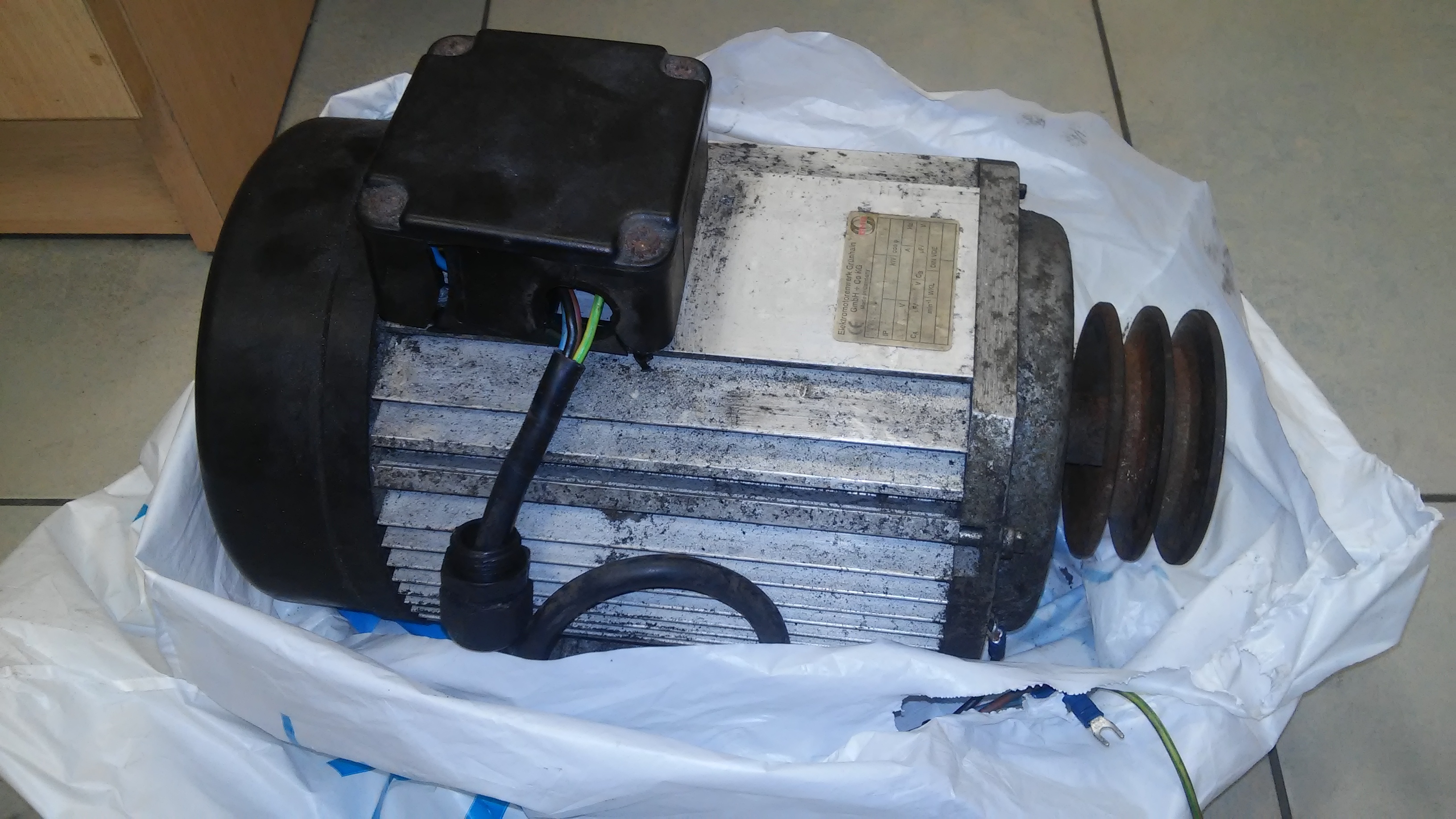

    Witam, zwracam się o pomoc w określeniu mocy oraz obrotów silnika znajdującego się na fotografii
    Wiem tylko że pochodzi z agregatu chłodniczego i był używany do jego napędu na postoju z sieci 380V
    Jak określić moc i obroty silnika z zamazaną tabliczką znamionową? Jak określić moc i obroty silnika z zamazaną tabliczką znamionową?

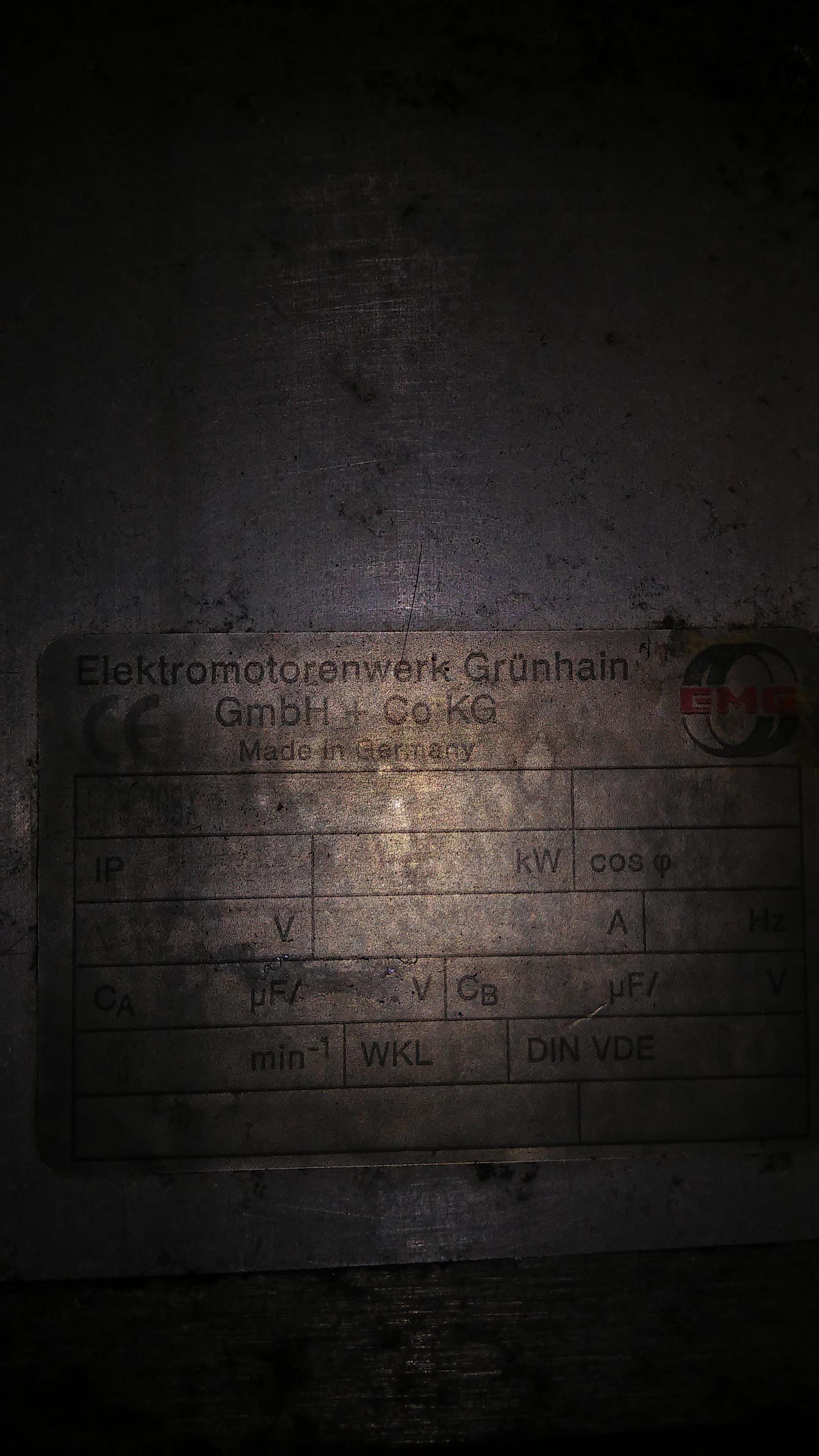

    Proszę dać zdjęcie tabliczki w lepszej jakości.
    Moderator ; Krzysztof Reszka

    Kolego, zrób porządniej fotkę tej tabliczki.

    Król jest goły! Przecież na tabliczce niczego nie ma!

    Panowie właśnie o to chodzi że dosłownie nic na niej niema.
    Widoczny w polu obrotów jest jedynie koniec zapisu "430" Domniemam że silnik ma 1430 lub 1480 obr/min
    Nie znam natomiast mocy
    Myślę że tak źle nie ma jeśli widzę że jest znak Δ i 400 V . ale kolega nie chce pokazać bliżej to chyba tylko do zamknięcia temat.

    Panowie jutro zrobię fotkę czymś porządniejszym :)
    Często pomaga położenie na tabliczkę znamionową silnika papieru i ołówkiem przejechać powinno odbić się.

    Znaki są drukowane/ wpalane na aluminium sam nie wiem
    potraktowałem tabliczkę chemią do mycia plandek w ciężarówkach, we większym stężeniu i pozostawiłem troszkę dłużej -
    Król ma 1430 obr/ 2 Kw
    Tak, ma możliwość podłączenia Gwiazda/Trójkąt, na podejściach założone są mostki
    Sam silnik dosyć ciekawy z pełnym uszczelnieniem osi jak i kap
    Posiada nietypowe łożyska ale to nie problem, rzecz z którą spotkałem się po raz pierwszy to wahliwe koło pasowe, zapewne po to by tłumić drgania.
    dostanie duże kółko i posłuży przy gumówce - pile do metalu na potrzeby własne
