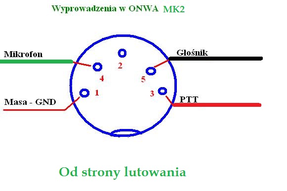

    Witam. Tak jak w temacie. Mikrofon ma 4 kable przy wtyczce:
    Czerwony (TX)
    Bez izolacji (G)
    Czarny (RX)
    Zielony (Mod)
    Wtyczka ma 5 pin, więc jeden pin zostaje bez kabla. Kable zostały kiedyś przypadkowo wyrwane z wtyczki i chcemy je wlutować od nowa, ale nie możemy nigdzie znaleźć schematu z tymi kolorami kabli. Z góry dziękuję.

    Jak bym cokolwiek z tego schematu rozumiał... Mi potrzeba rysunek wtyczki z zaznaczonymi kolorami gdzie, jaki kabel przylutować.
    Kable zostały źle przylutowane.

    Czerwony (TX) - > pin3
    Bez izolacji (G) - > pin1
    Czarny (RX) - > pin5
    Zielony (Mod) - > pin4
    PinG, jest podłączony z obudową radia - zostawiasz niepodłączony.
    Omomierzem sprawdź czy te kolory przewodów są tak połączone

    Omomierze nie mamy. To wkońcu Pin G mamy podłączać do 1 pinu czy nie? I jak mamy czytać te piny? 1-5 od lewej czy od prawej i od strony wtyczki czy od strony miejsca lutu?

    Ale ja sie normalnie pytam od ktorej strony mam czytac te piny i jak one sa ulokowane. Od lewej dk prawej i od prawej do lewej nie dziala. Radio niby wykrywa, ze mikrofon jest podlaczony ale nie wykrywa glosu. Jutro chyba pojedziemy kupic nowy a ten chcemy miec na zapas.
    Oby nie okazał się droższy od tego CB a i tak będziesz musiał zlecić komuś podłączenie wtyczki.
    Edit:
    • Alan 19/Onwa MK2 - Jak podłączyć kable we wtyczce w Alan19/Onwa MK2 ONWA.jpg (39.9 KB) Musisz być zalogowany, aby pobrać ten załącznik.

    dancio751 napisał:
    co mi z tego jak w onwie mk2 są inaczej piny ponumerowane (w naszej wtyczce zostały te cyfry kiedyś stopione lutownicą)
    Kolego, to że na wtyku brak cyfr niema znaczenia. W załączniku masz wszystko opisane, łącznie z kolorami przewodów.
    Edit:
    Zamień miejscami przewody: czerwony z zielonym.
