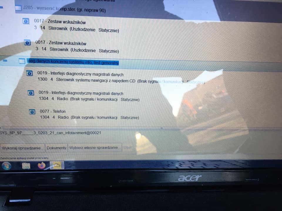

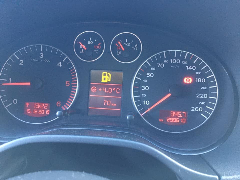

Kupiłem samochód Audi A3 8P rok 2003 / model 2004. W samochodzie aktualnie siedzi radio Audi Navigation ( Nie wiem jakie radio było wcześniej ). Poprzedni właściciel powiadomił mnie, że miał włamanie i zostało ukradzione radio + zmieniarka navi z bagażnika, której obecnie nie ma. Radio, które jest obecnie Audi Navigation nie działa ( jest podłączone - wypluwa tylko płyty) [ poprzedni właściciel mówił, że niby te radio działało chodź wątpie i jest wsadzone na sztukę ) i:
1) Nie działa ( nie da się włączyć, nic się nie dzieje jest kompletne echo )
2) Między zegarami na FiS nie wyświetla nazwy stacji ani nic
Poniżej wrzucam jakie mam błedy z VCDS.

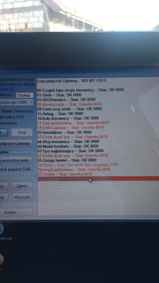

Skanowanie: 01 03 08 09 15 16 17 19 25 37 42 44 46 47 52 55 56 76 77 7D
VIN: WAUZZZ8P74A087153 Przebieg: 301200km
00-Czujnik kąta skrętu kierownicy -- Stan: OK 0000
01-Silnik -- Stan: OK 0000
03-ABS/hamulce -- Stan: OK 0000
08-Klimatyzacja -- Stan: Usterka 0010
09-Centr.zesp.elektr. -- Stan: OK 0000
15-Airbag -- Stan: OK 0000
16-Koło kierownicy -- Stan: OK 0000
17-Zest.wskaźników -- Stan: Usterka 0010
19-CAN Gateway -- Stan: Usterka 0010
25-Immobiliser -- Stan: OK 0000
37-Nawigacja -- Stan: Nie może być osiągnięty 1100
42-Elektr.drzwi kier. -- Stan: Usterka 0010
44-Wsp.kierownicy -- Stan: OK 0000
46-Moduł komfortu -- Stan: OK 0000
47-Sys.nagłaśniający -- Stan: OK 0000
52-Elektr.drzwi pas. -- Stan: Usterka 0010
55-Zasięg świateł -- Stan: OK 0000
56-Radio -- Stan: Nie może być osiągnięty 1100
76-Asyst.parkowania -- Stan: OK 0000
77-Telefon -- Stan: Usterka 0010
7D-Dogrzew.wnętrza -- Stan: Usterka 0010

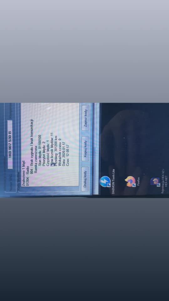

01304 - Radio
004 - Brak sygnału / brak komunikacji
Ramka zamrożona:
Stan błędu: 01100100
Priorytet błędu: 2
Częstość błędu: 1
Wew.licznik błędów: 11
Przebieg: 301208 km
Wskaźnik czasu: 0
Data: 2020.01.17
Czas: 13:06:22

Czy ktoś może pomóc, mam już dosyć tego... nie próbowałem wsadzać innego radia bo nie mam takiej możliwości,
Radio jest podpięte przez kostkę ISO itp
Adres 01: Silnik Plik etykiet: 03G-906-016-BKD.clb
Oznaczenie elementu SW: 03G 906 016 G HW: 028 101 136 4
Komponent: R4 2,0L EDC 0010SG 5705
Weryfikacja: 12345678 Numer seryjny: AUX7Z0C9FN8059
Kodowanie: 0000072
Kod serwisu: WSC 00920 259 97535
VCID: 275D4E9B96ED1D77F8-8072
Nie znaleziono błędów.
Kody gotowości: 0 0 1 1 1
Adres 03: ABS/hamulce Plik etykiet: 1K0-907-379-MK60-F.lbl
Oznaczenie elementu: 1K0 907 379 D
Komponent: ESP FRONT MK60 0102
Kodowanie: 0055942
Kod serwisu: WSC 06435 000 00000
VCID: 3365AACB523561D754-8066
Adres 08: Klimatyzacja Plik etykiet: 8P0-820-043.lbl
Oznaczenie elementu SW: 8P0 820 043 C HW: 8P0 820 043 C
Komponent: KlimavollautomatH11 0130
Kod serwisu: WSC 00000 000 00000
VCID: 2C57B1B78F0B3E2F15-8078
Znaleziono 1 błąd:
00483 - Sterownik dodatkowego ogrzewania powietrza
013 - Odczytać pamięć usterek
Ramka zamrożona:
Stan błędu: 01101101
Priorytet błędu: 3
Częstość błędu: 1
Przebieg: 301208 km
Wskaźnik czasu: 0
Data: 2020.01.17
Czas: 13:00:11
Ramka zamrożona:
ON
Adres 09: Centr.zesp.elektr. Plik etykiet:. AKP\8P0-907-279-23-H.clb
Oznaczenie elementu SW: 8P0 907 279 A HW: 8P0 907 279 A*
Komponent: Bordnetz-SG 1.0 H29 0501
Weryfikacja: 00029000 Numer seryjny: 00000000239201
Kodowanie: 078ACF0082141000000000000000000000
VCID: 3B7582EB7A65A9978C-806E
Podsystem 1 - Oznaczenie elementu: 8P1 955 119 Plik etykiet: 1TX-955-119.CLB
Komponent: Wischer WWS Audi350 0130
Kodowanie: 16711696
Adres 15: Airbag Plik etykiet: 8P0-959-655-84.lbl
Oznaczenie elementu SW: 8P0 959 655 F HW: 8P0 959 655 F
Komponent: Airbag 8.4ED H01 0130
Kodowanie: 0010602
VCID: 4581E4130CA1EF67EA-8010
Adres 16: Koło kierownicy Plik etykiet: 1K0-953-549-MY8.lbl
Oznaczenie elementu SW: 1K0 953 549 A HW: 1K0 953 549 A
Komponent: Lenksäulenmodul 009 0030
Kodowanie: 0000012
VCID: 306FA5C7A3235ACF29-8064
Adres 17: Zest.wskaźników Plik etykiet: AKP\8P0-920-xxx-17-MY7.clb
Oznaczenie elementu SW: 8P0 920 930 F HW: 8P0 920 930 F
Komponent: KOMBIINSTR. VDO H25 0110
Weryfikacja: D07 Numer seryjny: 2249CD07015803
Kodowanie: 0004003
Kod serwisu: WSC 00046 000 00000
VCID: 356194D35C417FE77A-8060
2 - ilość znalezionych błędów. Oto one:
00003 - Sterownik
014 - wadliwy
Ramka zamrożona:
Stan błędu: 00000011
Priorytet błędu: 1
Częstość błędu: 1
Wew.licznik błędów: 255
Przebieg: 73623 km
Wskaźnik czasu: 0
Data: 2007.10.14
Czas: 14:56:37
00003 - Sterownik
014 - wadliwy
Ramka zamrożona:
Priorytet błędu: 1
Częstość błędu: 1
Przebieg: 225833 km
Wskaźnik czasu: 0
Data: 2015.09.09
Czas: 08:14:35
Adres 19: CAN Gateway Plik etykiet:. AKP\1K0-907-530-V1.clb
Oznaczenie elementu SW: 1K0 907 530 B HW: 1K0 907 951
Komponent: Gateway H08 0090
Weryfikacja: 08 Numer seryjny: 24001039021C91
Kodowanie: 7D0F0FCA070100
Kod serwisu: WSC 12345 678 02288
VCID: 2643439F91E7047FC3-8072
01300 - Sterownik systemu nawigacji z napędem CD (J401)
Ramka zamrożona:
Priorytet błędu: 2
Częstość błędu: 1
Przebieg: 301208 km
Wskaźnik czasu: 0
Data: 2020.01.17
Czas: 13:06:22
01304 - Radio
Ramka zamrożona:
Priorytet błędu: 2
Częstość błędu: 1
Przebieg: 301208 km
Wskaźnik czasu: 0
Data: 2020.01.17
Czas: 13:06:22
Adres 25: Immobiliser Plik etykiet: 1K0-920-xxx-25.clb
Weryfikacja: D07 Numer seryjny: AUX7Z0C9FN8059
Adres 37: Nawigacja
Adres 42: Elektr.drzwi kier. Plik etykiet: AKP\8P0-959-801-MIN1.clb
Oznaczenie elementu: 8P0 959 801 A
Komponent: Tuersteuerger. H10 0010
Kodowanie: 0000120
VCID: 397998E370599B879E-806C
Znaleziono 1 błąd:
00932 - Silnik podnośnika szyby po stronie kierowcy (V147)
005 - Brak lub niepoprawne nastawy podstawowe / adaptacja - Sporadyczny
Adres 44: Wsp.kierownicy Plik etykiet: 1Kx-909-144-G2V2.clb
Oznaczenie elementu: 1K1 909 144 H
Komponent: EPS_ZFLS Kl.0 1502
Adres 46: Moduł komfortu Plik etykiet: AKP\8P0-959-433.clb
Oznaczenie elementu: 8P0 959 433 B
Komponent: KSG H02 0040
Kodowanie: 188800186D288505484A016000
Kod serwisu: WSC 46523 133 14757
Podsystem 1 - Komponent: Sounder n.mounted
Podsystem 2 - Komponent: NGS n.mounted
Podsystem 3 - Komponent: IRUE n.mounted
Adres 47: Sys.nagłaśniający Plik etykiet: 8Px-035-382.lbl
Oznaczenie elementu SW: 8P3 035 382 HW: 8P3 035 382
Komponent: AB2 SUBWOOFERBOXH23 0100
Weryfikacja: 00001 Numer seryjny: 10000001069528
VCID: 70EF65C763A31ACF69-8024
Adres 52: Elektr.drzwi pas. Plik etykiet: AKP\8P0-959-802-MIN1.clb
Oznaczenie elementu: 8P0 959 802 A
Kodowanie: 0000120
VCID: 3A7B87EF755F909F97-806E
Znaleziono 1 błąd:
00933 - Silnik podnośnika szyby po stronie pasażera (V148)
Adres 55: Zasięg świateł Plik etykiet: 8P0-907-357.lbl
Oznaczenie elementu: 8P0 907 357 A
Komponent: Dynamische LWR H01 0010
Weryfikacja: 00000000 Numer seryjny:
Kodowanie: 0000001
VCID: 387F9DE74B53828F61-806C
Adres 56: Radio
Adres 76: Asyst.parkowania Plik etykiet: AKP\8P0-919-283.clb
Oznaczenie elementu SW: 8P0 919 283 HW: 8P0 919 283
Komponent: Parkhilfe 4-Kan H06 0020
Kodowanie: 0000003
VCID: 78FF5DE70BD3428FA1-802C
Adres 77: Telefon Plik etykiet: 8P0-862-335.lbl
Oznaczenie elementu SW: 8P0 862 335 HW: 8P0 862 335
Komponent: FSE_255x H10 0090
Weryfikacja: 00000001 Numer seryjny: 00000000020875
Kodowanie: 0000111
VCID: 73E56ACB12B521D794-8026
Znaleziono 1 błąd:
01304 - Radio
Ramka zamrożona:
Priorytet błędu: 5
Częstość błędu: 1
Przebieg: 301208 km
Wskaźnik czasu: 0
Data: 2020.01.17
Czas: 13:06:17
Adres 7D: Dogrzew.wnętrza Plik etykiet: 1K0-963-235.lbl
Oznaczenie elementu SW: 1K0 963 235 C HW: 1K0 963 235 C
Komponent: PTC-Element 0404
Weryfikacja: 00600000 Numer seryjny:
VCID: 2B55B2AB8A0539171C-807E
Znaleziono 1 błąd:
00361 - Element grzejny dodatkowego ogrzewania (Z35)
014 - wadliwy
Koniec --------------------(Skanowanie trwało: 01:52)----------------------
