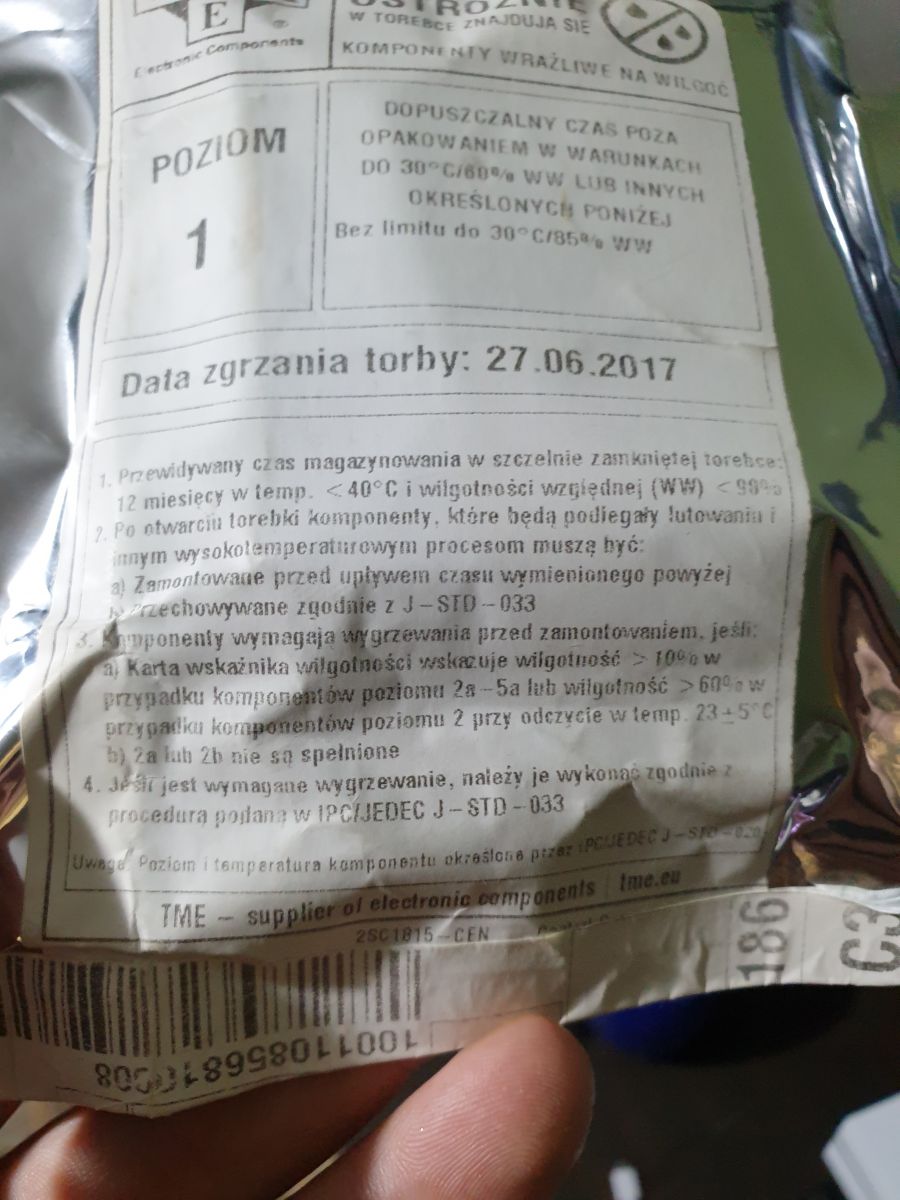

- Ostatnie pytanie, czy takie tranzystory MOSFET przed wlutowaniem i skręceniem do korpusu trzeba wygrzewać czy to tyczy się innych konstrukcji ?
