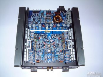

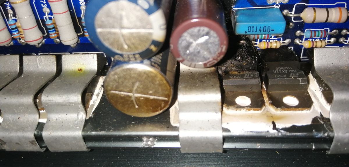

✨ Użytkownik poszukiwał zamiennika dla tranzystora P36N06 w uszkodzonym wzmacniaczu samochodowym Audison VR 209. W odpowiedziach zasugerowano kilka alternatyw, w tym STP55NF06 oraz inne modele, takie jak STP36NE06 i IRFZ34N. Użytkownik dowiedział się, że w przypadku wymiany tranzystorów w przetwornicy zasilającej, zaleca się wymianę wszystkich uszkodzonych tranzystorów w danym kanale. Ostatecznie użytkownik zamówił tranzystory i planuje przeprowadzić naprawę, mając nadzieję, że ścieżki nie są uszkodzone.
