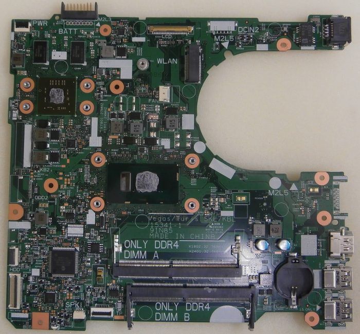

    Mam problem z niewłączającym się wentylatorem. Daję dość duże obciążenie, cały laptop się nagrzewa lecz wentylator nie startuje. Wcześniej chodził prawidłowo.
    Ale jednak wentylator wentylator wydaje się działać gdyż przy wyłączaniu załącza się na kilka sekund.
    Jakiekolwiek pomysły? Przekopuję dziesiątki archiwalnych tematów i nic konkretnego nie znalazłem.

    Masz takie napisy na swojej płycie?
    Vegas/Turis
    15341-1
    91N85
    :idea: czyli po rozwiązaniach firmy Wistron/ cpu z serii Skylake-U
    - i3-6006u(sr2jg)
    Dell Inspiron 15 3567 - Wentylator nie włącza się
    Bios w zał. , ważna wer. cpu
    • inspiron_15_3567_clr.zip (5.33 MB) Musisz być zalogowany, aby pobrać ten załącznik.

    Eragon21
    Posty: 3
    Vegas/Turis
    15341-1
    91N85
    Jest, dokładnie taki sam

    Masz wer. z UMA czy dodatk. grafikę ( R7 M440 / lub R5 M330/M430)
    - kbc MEC1416-NU
    Nie ma SM na tę płytę.
    KL- Skylake i3-6006U płyta ver.UMA
    KBL- Kabylake i5-7200U ver. z dodatk. gpu np. ( R5 M330/ *M430)
    P.s
    Popatrz jaki ukłąd steruje wentylatorem , potem jakie sygnały sa mu potrzebne ...?
    * posiłkuj się rozwiązaniami firmy Wistron
    - jakie temperatury?
    Moze problem w Bios lub kbc
    Schematy z tym kbc są dostępne, co prawda Compal
    LA-D071P Skylake-U

    Posty: 3
    - kbc MEC1416-NU
    W moim przypadku wersja i3-6006U ale z gpu M430.
    kbc MEC1404-NU
    Zastanawiam się czy sygnał uruchomienia wentylatora może iść bezpośrednio z przycisku power. Był ostatnio rozkręcany a teraz po przyglądałem się mu i widać na płytce przycisku zasilania kreskę, nie wydaje się by przerywała którą ze ścieżek ale pewności nie mam.
    - nie.
    Sprawdź jakie masz temperatury. Możesz sprawdzić jak się zachowa przy obciążeniu np. OCCT
    - do sprawdzenia czy jest prawidłowo podłączony, czy nie ma uszkodzeń na kabelku lub wtyczkach.

    Na płycie LA-D071P Skylake-U z tym kbc wszystkie sygnały do sterowania wentylatora pochodza właśnie z kbc (pin.47/40 )
