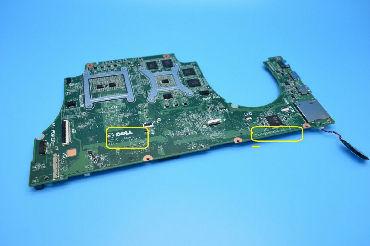

    Szukaj serwisu , dobrego bo to Dell
    platforma jak na foto Quanta AM9A (jest i AM9B) > mozna poczytać co do tej pory napisano natym forum
    Laptop się nie uruchamia a wentylatory na chwile tak
    p.s
    trzeba naprawic jak masz sentyment, płyta w Chinach droga ponad 330.$
    SM jest dostępny za free
