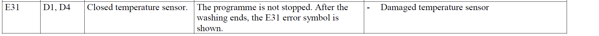

    Kończy pranie i nie przełącza na koniec/gotowa , zapalają się kontrolki kodów , których nie ma w instrukcji ; koniec/gotowa i blokada drzwi i krótkie pranie i redukcja wirowania.Świecą wszyskie naraz nie mrugają.Pralka pracuje bez zarzutu ,oprócz tego nie przełączania.
    AmicaPC4580A423: Kontrolki świecą na stałe po praniu, brak kodów w instrukcji
    D1 D4, popsuty czujnik NTC

    Czujnik NTC,gdzie go szukać i jakie ma zadanie?
    Czujnik NTC ma zadanie kontrolować temperaturę wody i przekazać wiadomość do sterownika elektronicznego. Owy czujnik znajduje się w grzałce. Łatwo go zlokalizujesz, bo ma dwa piny z małymi kabelkami doń podłączonymi.

    Wymieniłem czujnik razem z grzałką. Ku spokojności 😊😊
