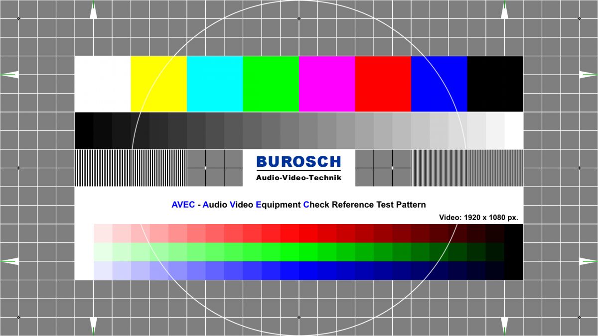

    LG Oled C9 - Niewyraźny obraz TVN i przeskakiwanie przy meczach
    Ta plansza służy do ustawienia obrazu; wszystkie stopnie od bieli do czerni powinny być widoczne i możliwe do odzróżnienia między sobą (pole stopniowania od czerni do bieli, pod sześcioma kolorowymi kwadratami).
    Jest to niemożliwe do ustawienia przy włączonych "polepszaczach" (szczególnie kontrastu).
