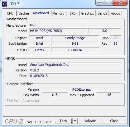

    Witam chciałbym się dowiedzieć jak ustawić rzeczy w BIOS, ew. jakiś program aby podnieść moc obliczeniową. Z tego co wiem w tym procesorze można bez problemu osiągnąć nawet do 4,1GHz, mi zależy na max 4 lub 3,8-9. Poniżej zdjęcia z CPUZ. Pozdrawiam ;) Ustawienia w BIOSie do overclockingu i5-2500 3.3GHz Ustawienia w BIOSie do overclockingu i5-2500 3.3GHz

    Z tego co rozczytałem po innych forach nikt nie podaje dokładnie co i jak ale właśnie ten procesor bez K osiąga do max tych 4.1 z dołożeniem BCLK, tylko pytanie bo w opcjach w bios jest tylko informacja o intel turbo itd. i co by trzeba było zrobić aby coś z niego wyciągnąć ;d
    Bez K, to raczej w sferze marzeń.
    Jeśli płyta/BIOS umożliwia zmianę mnożnika to można zastosować OC zwiększając mnożnik x4. W ustawieniach M.I.T bym poszukał. Chociaż do OC to były lepsze płyty i chipsety niż H61.

    Poczytałem na innym forum i odblokowałem do 3,7 GHz.
