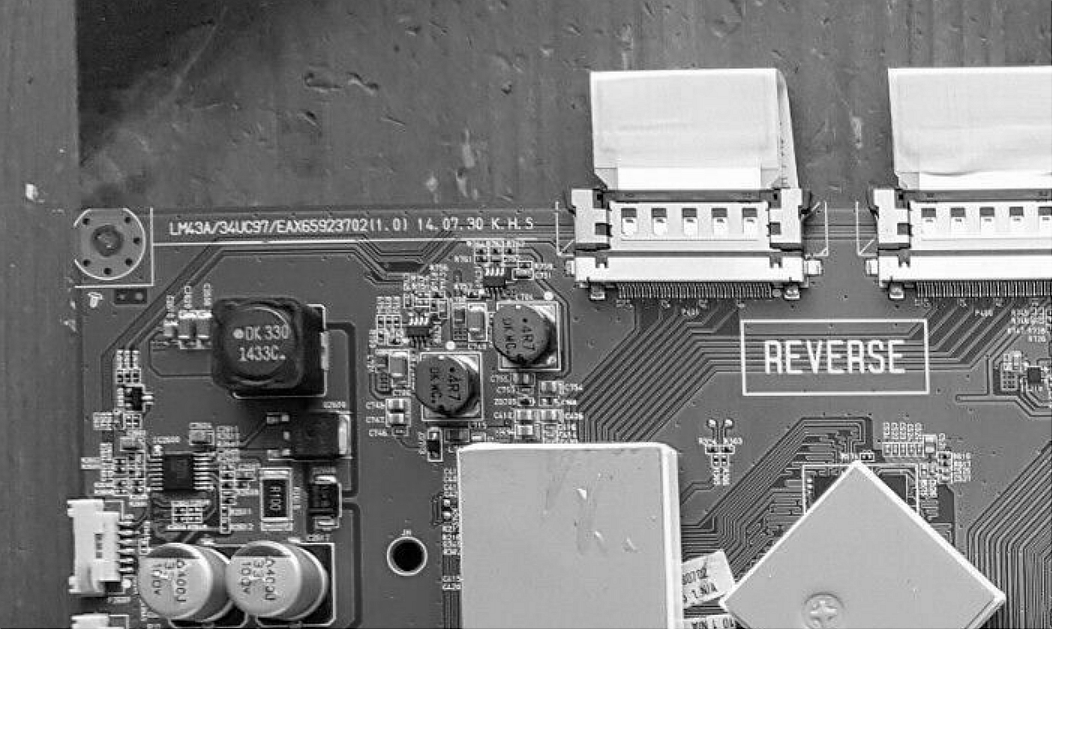

    Napięcia na płycie są poprawne. Monitor nie strartuje .Potrzebny wsad do układu IC205. Załączam odczytany wsad z niesprawnej płyty. Może ktoś jest w stanie zweryfikować czy jest dobry.

    Pomógł wsad od modelu 34UC87 który jest dostępny na elektrodzie.
    Monitor nie startował. Na CS ukladu IC205 napięcie fluktuowało pomiędzy 0.6-1.7V.
    Po wgraniu wsadu monitor ożył.

    Zaprogramujesz programatorem który obsługuje pamięci MX25L8006E. Najtańszy będzie CH341A dostępny na allegro.

    Witam ponownie. Przepraszam, że dopiero teraz zaprogramowałem nowy eprom i przelutowałem monitor, ożył. Dziękuję za pomoc.
    Wsad od 34UC87 i działa, aż miło. Napięcia tylko mierzyłem na zasilaczu i na płycie przy wejściu oraz włącznik, czy jest sprawny. Zasugerowałem się na forum, że po wgraniu wsadu do eprom pomaga, więc spróbowałem, lecz na nowej pamięci i działa, aż miło.
