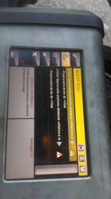

    Witam .mam problem w swoim allroadzie otóż od zakupu auta wyświetla się na fisie błąd o poziomowaniu lamp. Myślałem że będzie czujnik Ale p podłączeniu pod kompa wyskakują dwa błędy o nr. 01535 i 01534, sterowanie poziomu działania reflektora - przewa/zwarcie do +Vbat pokazuje tak na prawym i lewym reflektorze. Od poprzedniego właściciela wiem że auto miało zmieniane lampy( auto z Francji) Francuz zmienił lampy na oryginalne hella dał za nie około 800 euro. Niedawno auto miałem na podnośniku i zauważyłem że jeden kawałek pod podwoziem do tylnego prawego czujnika był lutowany rozcialem izolacje i faktycznie był lut Ale kabel był czarny przy rozcinaniu izolacji nacialem drugi kabel i on też jest czarny tak jak by był zweglony. Czy wymiana kabli pomoże czy coś jeszcze?? A może lampy są złe?? Wymieniłem też silniczek lamp Ale to nic nie dało. Proszę o pomoc. Audi a6 c5 allroad 2000r. - Nie działa podsumowanie lamp

    Może, zobaczę ale problem jest tez tego typu ze bezpiecznik który odpowiada za silniczki lamp w aucie to niema go ( miejsce bezpiecznika nr.10) u mnie tego bezpiecznika niema , niema tez tych blaszek aby go wsunac i sie trzymal. teraz niewiem czy lampy sa zle bo moze podczas zmiany dali inne ale bede musial szukac. a ten modół gdzie sie znajduje od lamp???
