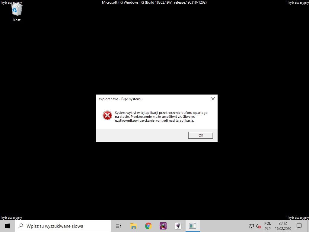

    1. Przerzuciłem wszystkie rzeczy z pulpitu w inne miejsce.
    2. Wykonałem fixa.
    3. Wykonałem rozruch, problem nadal występuje.
    explorer.exe - Błąd systemu
    System wykrył w tej aplikacji przekroczenie buforu opartego na stosie. Przekroczenie może umożliwić złośliwemu użytkownikowi uzyskanie kontroli nad tą aplikacją.

    Uzyj https://www.nirsoft.net/utils/shexview.html i wylacz wszystkie rozszerzenia zainstalowane przez programy (te podswietlone na rozowo).
    Utworz tez nowe konto i sprawdz czy tam tez bedzie sie zamykal.

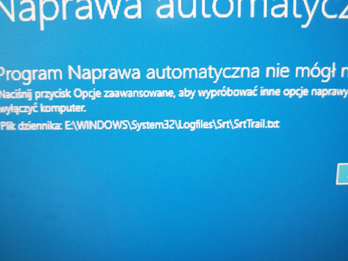

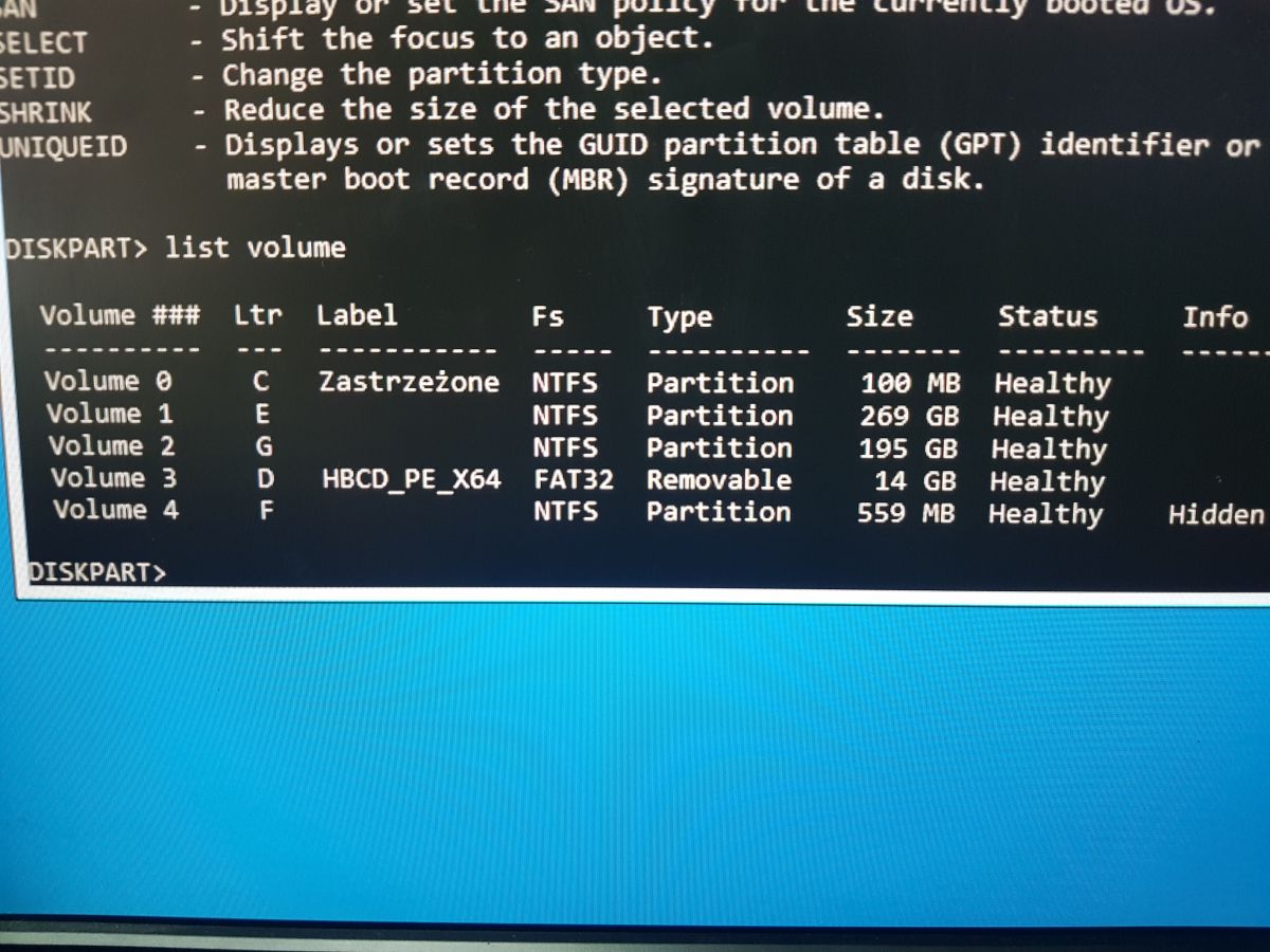

    Przywrocilem system do punktu, który utworzył się tydzień temu. Pc włączył się normalnie, profil działał ( ten wcześniej uszkodzony), wyłączyłem komputer. Dziś uruchamiam i Blue screen bez numeru błędu, ale jak chce przywrócić system ponownie to mam komunikat by włączyć ochronę dysku. Nie wiem jak to zrobić. Wchodzą przez cmd w Diskparta, wyświetlam partycje to nie widzę by c był dyskiem systemowym i nie wiem dlaczego. Jak wrócę z pracy ok 16.00 to umieszczę zdjęcia.
    Uzupełniam o zdjęcia
    Explorer.exe cały czas się uruchamia ponownie Explorer.exe cały czas się uruchamia ponownie Explorer.exe cały czas się uruchamia ponownie

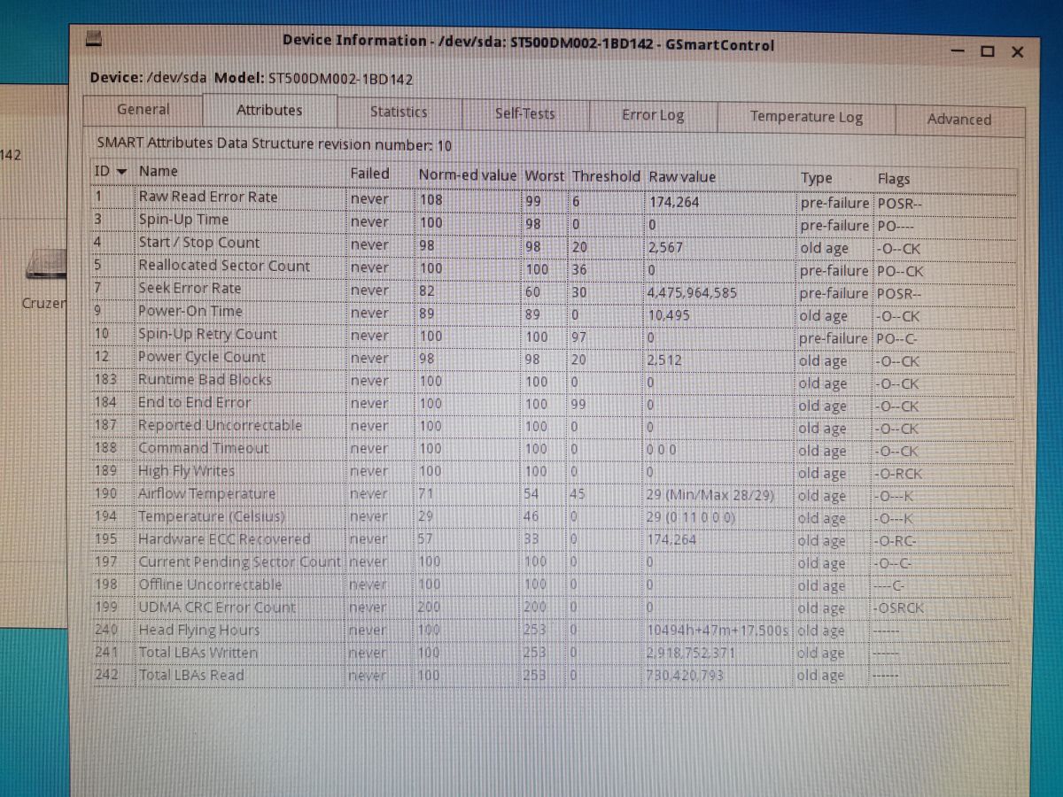

    Dysk i ram masz sprawny?
    Zamiesc screen z CrystalDiskInfo Portable lub innego programu, ktory wyswietli smart (mhdd itp).

    Pamięci sprawdzę ok 18, a tu zdjęcie smarta Explorer.exe cały czas się uruchamia ponownie

    SMART nie komunikuje niczego niepokojącego. Dysk jest ok.
    Sprawdź pamięć RAM bootowalnym Memtest'em => http://www.memtest.org/#downiso
    Każdą z kości testuj po 3 przejścia programu. Pokaże czy któraś nie posiada uszkodzonych bloków pamięci.
