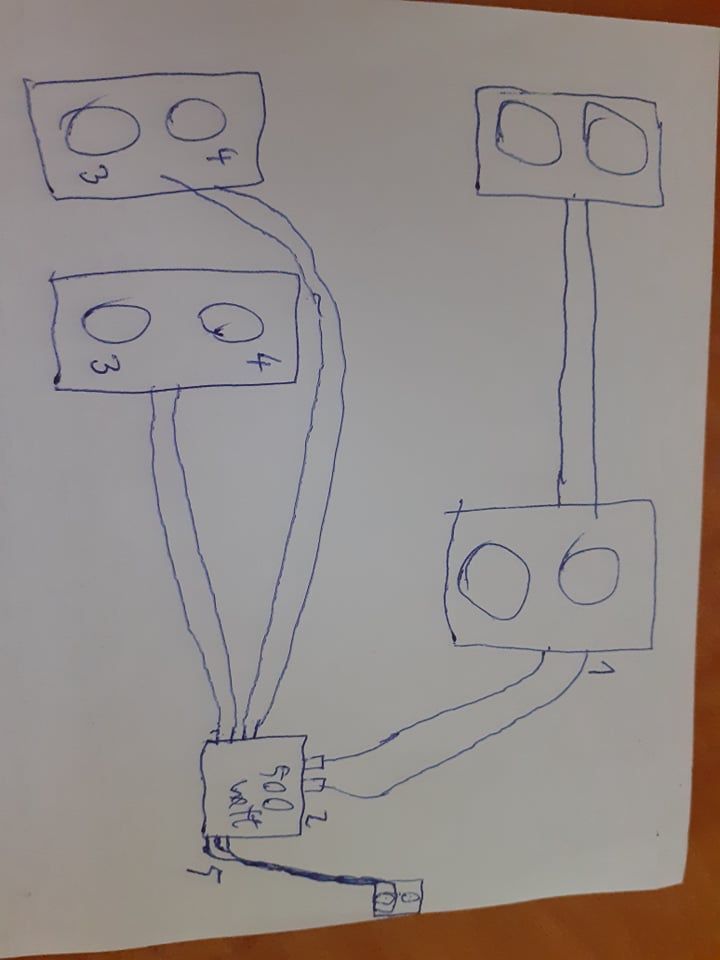

    Mam dwie kolumny manta spk95008 seraphin i chciałbym jeszcze dołączyć kilka głośników które razem dają 1000watt i posiadam wzmacniacz 500watt i podłoczylem tak jak na yt dawali {linku nie mg dac} tylko zamiast zasilacz podłączyłem ładowarkę 12v i i podepnołęm tak jak on ze plusa jeszcze tam obok i jak poogłasniam to wzmacniacz swieci na czerwono i głośniki nie grają któś wyjasni o co chodzi bo taki troche zielony w tym jestem

    Prawdopodobnie wzmacniacz przeciążony. Jaką masz impedancję wypadkową podłączonych głośników? Zrób dokładny szkic i podaj jakie głośniki w jaki sposób podłączyłeś.

    Wzmacniacz 500W nie gra po podłączeniu kolumn Manta i głośników 1000W
    1 złączyłem kabel z kablem bo tam nie bylo na jack
    2 jack
    3 100 watt 4ohm
    4 300 watt 4ohm
    5 wzbudzenie jest podpięte pod 12+ nie wiem czy tak ma być
    6 kabel podwójny

    nadal jest to niezrozumialy (przepraszam) belkot.
    Jak mamy rozumiec "tylko zamiast zasilacz podłączyłem ładowarkę 12v" czy zamiast zasilacza podpiales jakas ladowarke?
    Jezeli tak to prawdopodobnie wzmacniacz wogole sie nie uruchamia ze wzgledu na bledne zasilanie, a wogole to co to za wzmacniacz ?
    Co to jest wzbudzenie ?
    Zauwaz ze byc moze polaczenie rownolegle kolumn zapewnia impedancje jakiej twoj wzmacniacz nie akceptuje = czerwony LED.
    To niebisekie cos to kolumna aktywna ze wzmacniaczem, to gdzie to podlaczyles ?

    Teraz już rozumiem, kolega ma dwie aktywne manty, z których idzie sygnał do wejścia wzmacniacza, a wzmacniacz to jest samochodowy, dlatego wzbudzenie, dalej ze wzmacniacza chce dać już na kolumny pasywne.
    Po pierwsze, ten wzmacniacz potrzebuje trochę ponad 12V, najlepiej 14.4V, oraz MOC, 10A, 20A ?? Ładowarką tego nie uruchomisz...
    Reszta prawie by się zgadzała, ale z manty musisz mieć albo wyjście sygnału które łączysz wejściem wzmacniacza, albo łączysz równolegle wejście manty i wzmacniacza.

    Kolega mnie zrozumiał i wyjaśnił ze potrzebuje więcej A a z ładowarki tego nie mogłem uciągnąć.
